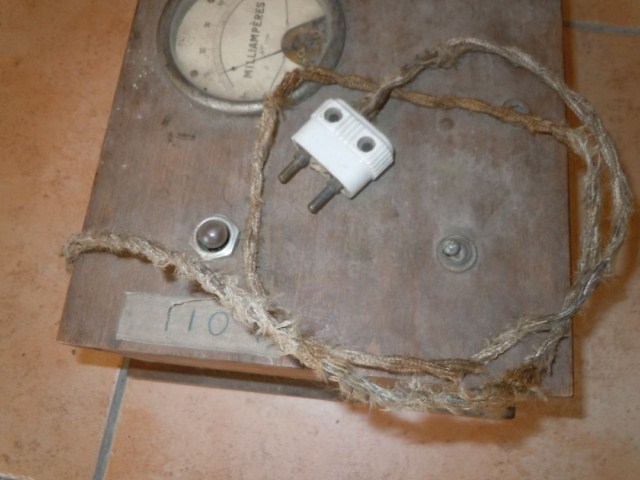

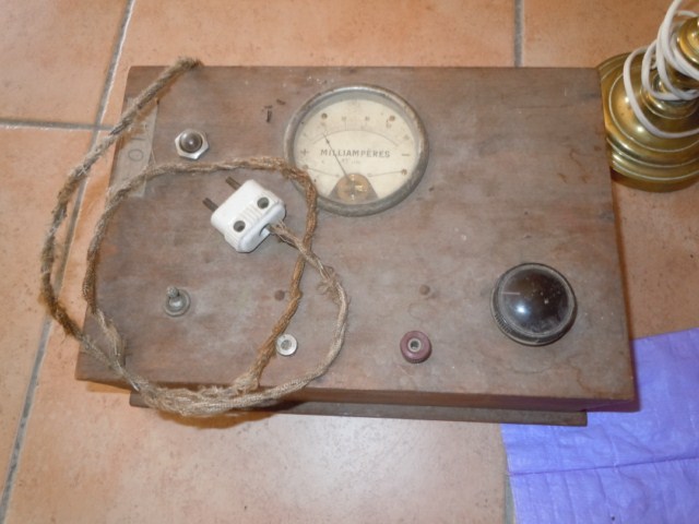

Ce matin sur une brocante, j'ai trouvé ceci:
- Je pense qu'il s'agit d'un engin fait maison conçu pour transformer du 110V AC ~ en 110V DC réglable (il y a la présence d'un potentiomètre bobiné).

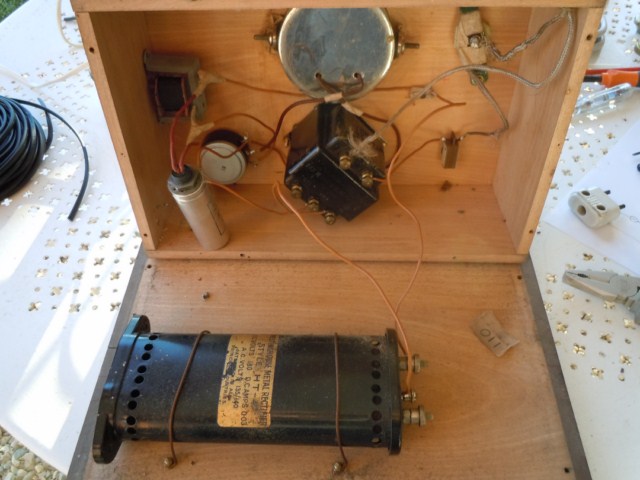

Après démontage, je découvre tout ce joli petit monde (voir photo)
Il y a un Milli-Ampèremètre de 50 mA sur la sortie, ce truc permettais t'il d'alimenter des postes TSF?
Quelqu'un a t'il une idée a quoi cela peut servir s.v.p?
Ps: Sur le transfo j'ai pu lire la date de Février 1929 !
Merci d'avance
Flo![[:Hi:]](s12.gif)
| Sujet : Convertisseur AC/DC? Nouveau | De Gaet1001 Le 16-01-2011 à 22:43 cms |
J'ai été converti à AC/DC il y a longtemps.. lol
Pour ton convertisseur ce qui me choque c'est l'absence de redresseuse, le chimique a pas du aimer l'alternatif direct ??
Ca sent la bidouille à la mc gyver en tout cas...
tu peux toujous récupérer les quelques pièces dispos...
| Sujet : Convertisseur AC/DC? Nouveau | De Gaet1001 Le 16-01-2011 à 22:44 cms |
j'ai pas vu le seconde photo avec le redresseur, autant pour moi..
| Sujet : Convertisseur AC/DC? Nouveau | De Florian Le 16-01-2011 à 23:22 sta |
Bonsoir Gaëtan,
"J'ai été converti à AC/DC il y a longtemps.. lol"
^^ Je n'avais pas fait gaffe , ACDC, Moi je me suis plutôt converti a Iron Maiden "Heaven can Wait!"
C'est la première fois que je vois un redresseur aussi balèze!
Je pense que je vais le vider et mettre un pont de diodes 1N4007 a l'intérieur ...
Par contre, tu a raison sur un point, ça été fait a la Mac Giver!
L'écrou qui sert a tenir la douille de la loupiote branchée en série avec le transfo d'alim (une protection a mon avis) est en contact a un des pôles de la fiche d'alim!!!

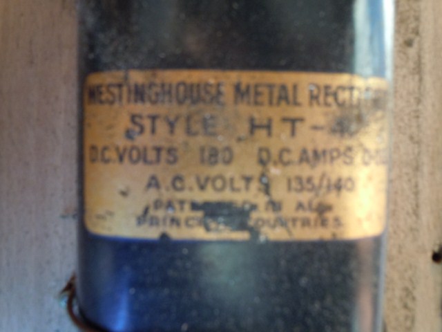

Bonsoir, est ce qu'on pourrait avoir une photo plus détaillée de l'étiquette du redresseur ?
| Sujet : Convertisseur AC/DC? Nouveau | De Florian Le 17-01-2011 à 22:44 sta |
Pas de problèmes Michel 87, en voici une photo: >>>>>>>>>>>>>>>>>>>>>>>>>>>>>
| Sujet : Convertisseur AC/DC? Nouveau | De Michel 87 Le 18-01-2011 à 10:30 sta |
Merci pour la photo. Le volume du redresseur est impressionnant pour les performances assez modestes.
Malgré son très grand age, reste t il une dissymétrie notable de résistance entre chaque sens ? ![[:??:]](s11.gif)
