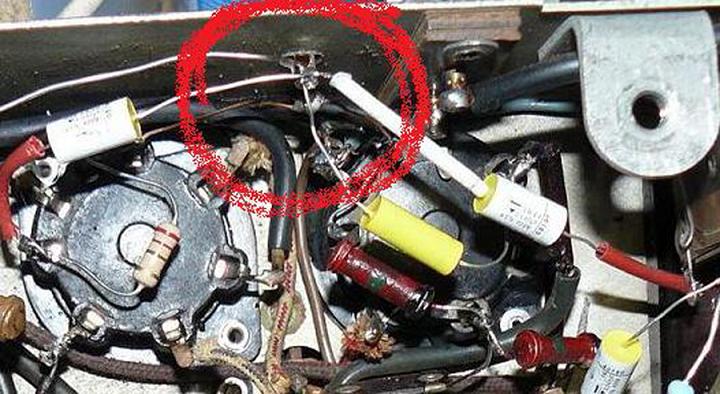

    Mais voila, un truc m'intrigue, un fil blanc venant du potentiomètre de tonnalité n'est pas branché, il est avec les fils du HP (dans le même faisceau) mais branché à rien?
    Je ne vois pas où il peut se branché .
    Comme je n'ai pas de réception, je me suis dis que c'est peut être la cause.
    D'après les schémas ci-joints est-ce possible de savoir où il se branche, sinon est-ce possible de neutraliser ce potentiomètre de tonnalité , afin de savoir si c'est la cause de non réception.

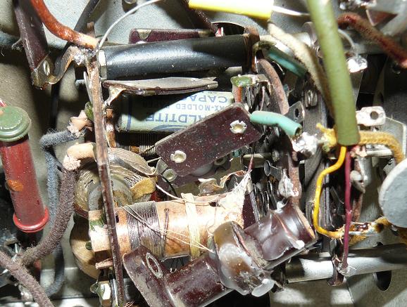

Sujet : branchement fil tonnalité Nouveau De jcn92  Le 15-01-2011 à 09:26 sta
    j'essai de vous passer des photos pour voir à quoi cela ressemble.
Sujet : branchement fil tonnalité Nouveau De jcn92  Le 15-01-2011 à 09:27 sta
    une autre
Sujet : branchement fil tonnalité Nouveau De jcn92  Le 15-01-2011 à 09:28 sta
    encore une

Oui, comme dit Guy, avez-vous changé les condos au papier qu'on voit sur les photos ?

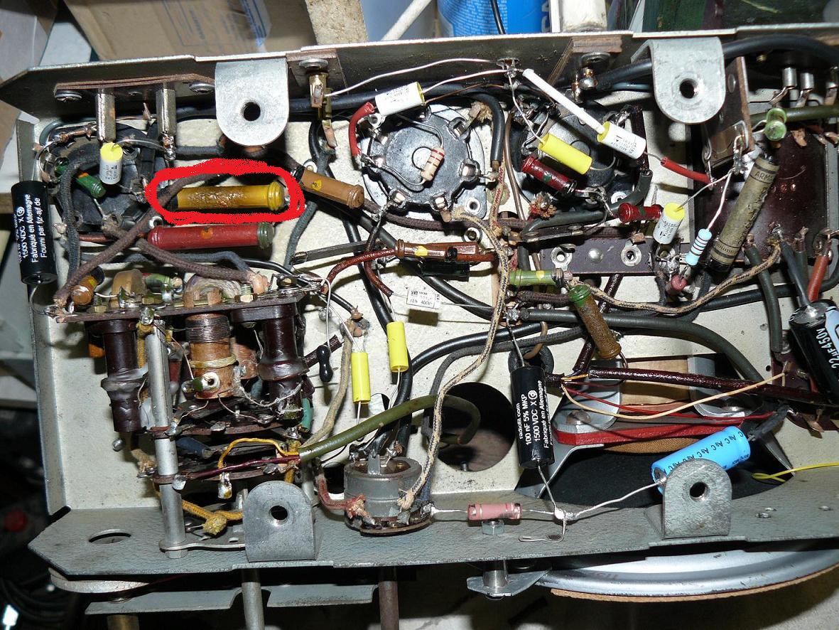

Sujet : branchement fil tonnalité Nouveau De jcn92  Le 15-01-2011 à 12:08 sta
    la lampe redresseuse est une 5Y3GB.

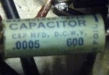

    Pour les condo, il ne reste à changer que les deux entourés en rouge ,sur la photo ci-jointe, celui en haut à droite c'est un 2000pf ,(sur le potentiomètre de tonnalité ) fil blanc non branché, et à sa gauche un 5000pf soudé sur la broche de la lampe EBL1, fil bleu vers le HP.
    J'ai fais un essai de celui-ci avec un 10000pf "c'est tout ce que j'avais sous la main", mais sans résultat.( certaines photos ont été prises avant l'échange des condo ).

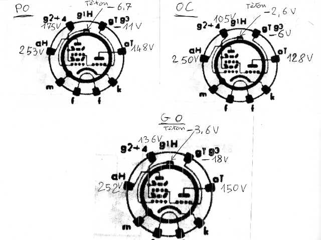

Sujet : branchement fil tonnalité Nouveau De Pierrot du 82  Le 16-01-2011 à 01:31 cms
Pour les tensions relevées, c'est bon !
Pour le reste....
Pourriez-vous à présent donner les tensions sur la EBL1 ?

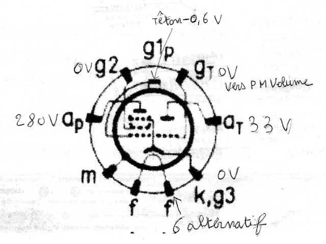

Sujet : branchement fil tonnalité Nouveau De jcn92  Le 16-01-2011 à 12:22 sta
    j'ai donc tout nettoyé les plots de lampes et les contacts des portes lampes.
    Voici les tensions relevées sur la EBL1.
    Cetaines valeurs sont négatives .
Sujet : branchement fil tonnalité Nouveau De Pierrot du 82  Le 16-01-2011 à 14:10 cms
Tensions parfaites !

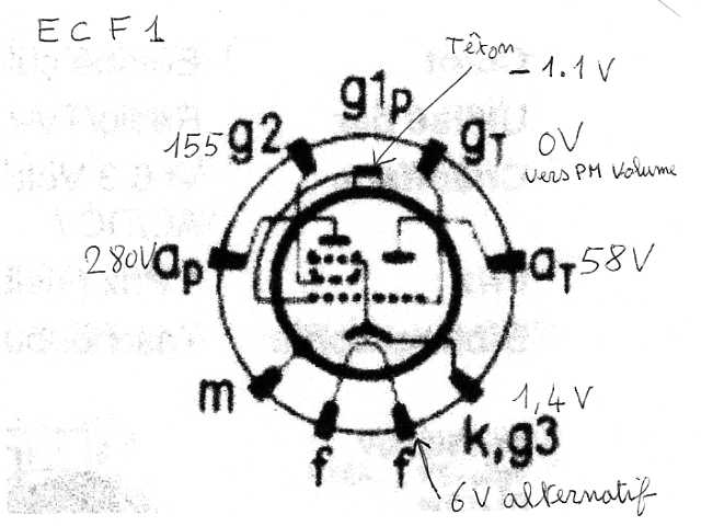

Pouvez-vous faiire de même sur la ECF1 ?
Sujet : branchement fil tonnalité Nouveau De jcn92  Le 16-01-2011 à 16:49 sta
    Voici les tensions pour ECF1.
    celle du têton est négative.
Sujet : branchement fil tonnalité Nouveau De radiolo  Le 16-01-2011 à 17:11 sta
    Deux anomalies sur les tensions
    Tension cathode 27V , cela devrait plutot etre proche de 2 V
    Tension G1 sur le teton -8,2 V tres negative semble indiquer une oscillation parasite sans doute induite par votre fil de mesure, refaites cette mesure avec la sonde 1Mohm que je vous ai indique precedemment (apres avoir verifie sa compatibilite avec votre voltmetre.)

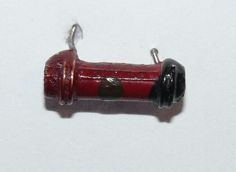

Sujet : branchement fil tonnalité Nouveau De radiolo  Le 16-01-2011 à 21:08 sta
    J'ai pas " percuté" immediatement mais 1.4 Mohms comme resistance de cathode cela fait un peu beaucoup........
    Le gaudillat donne 300 ohms et sur votre schema il y a 200 ou 300 difficile a lire.....
    A controler et a remette en etat comme sur le schema sans oublier la capa de decouplage cathode
    et re mesure des tensions

    ci-joint la photo de la résistance montée quand j'ai récuperé ce poste .
    sur cette résistance ,(sauf erreur de ma part ) je lis rouge-noir-vert ,donc 2 M ohms.
    En contrôlant la valeur de toutes les résistances du poste , j'ai relevé une valeur de 170 ohms sur cette résistance.
    Comme la valeur ,"pour moi" était erronée , j'ai donc décidé de la remplacer , mais n'ayant pas de résistance de 2 Mohms, provisoirement , je l'ai remplacée par ce que j'avais de plus proche de la valeur lue sur l'origine, une 1.4 Mohms , voila pourqoi!

    Je pense que la résistance était rouge noir et point marron = 200 Ohms.

Je suis d'accord avec Toto, sur le schéma la résistance de cathode ECF1 fait 200 ohms, montez une moderne de 220 O et tout ira bien !
Quand vous aurez changé la résistance, refaites SVP les mesures de tension sur la ECF1...
Sujet : branchement fil tonnalité Nouveau De jcn92  Le 17-01-2011 à 11:00 sta
    Pour la lampe c'est ok , en plus ,pour un bon contact j'ai souder un brin de fil très fin enrouler autour de la base du verre la lampe au ras du culot.
    voici le relevé de tension ,suite au montage de la 220 ohms ce qui nous donne maintenant; 1.6 V.
    relevé sur le têton de ECH3 , en GO - 1.9 en PO -2.1 en OC -1.3
Sujet : branchement fil tonnalité Nouveau De Pierrot du 82  Le 17-01-2011 à 11:39 cms
Donnez-nous SVP les mesures de tension sur la ECF1
Vous devriez déjà entendre un bruit de fond, et quelques craquements quand vous changez de gamme...
Sujet : branchement fil tonnalité Nouveau De jcn92  Le 17-01-2011 à 13:26 sta
    voici les mesures de tensions ECF1.
    Oui j'entends effectivement un bruit de fond et des craquements.
    je vais brancher l'antenne, et je vous tiens au courant.

Sujet : branchement fil tonnalité Nouveau De jcn92  Le 17-01-2011 à 22:58 sta
    sur la bobine,ce que l'on vois c'est de la parafine.
    Mais par contre , derrière j'ai trouvé deux fils coupés, un coup de peau ce n'était pas à ras le bobinage , j'ai donc pus les ressouder.
    Michel avait raison!
    Maintenant je reçois les trois gammes.

    je joint le relevé de tensions , fait avec la résistance de 1 M ohms.
    A +

    vos releves de tension sur la changeuse de frequence sont bons.
    La tension G1 triode est bien negative dans les 3 gammes ce qui indique le fonctionnement correct de l'oscillateur local.
    Par contre vous avez du faire vos releves de tension sur le teton (G1 hexode) antenne connectée et le poste devait parfois recevoir une station en PO car on y trouve une tension negative assez forte indiquant une GAG en action ou un debut d'accrochage malgé la R de 1 Mohms car les mesures sur la changeuse sont delicates.
    Maintenant vous pouvez reconnecter votre fil blanc sur le secondaire du transfo HP, si le poste devient muet il faudra intervertir les fils arrivant au primaire ou au secondaire ( c'est souvent plus facile au primaire qu'au secondaire souvent connecte directement a la bobine mobile du HP quant le transfo de sortie est monte sur le HP mais cela depend des montages, il faut voir cela sur place ce qui est le plus pratique)
    Amicalement
    Radiolo
    PS : gardez vos mesures de tension elles vous resserviront sur d'autre postes car les tensions sur les lampes identiques sont toutes a peu pres les memes.

    Effectivement l'antenne était branchée, j'ai effectué à nouveau les relevés avec , et sans l'antenne.
    Maintenant sans antenne je reçois déja faiblement sur les trois gammes.
    voici les nouvelles tensions avec la sonde 1 M ohms mais sans l'antenne.
    G1 h en GO -2.9 v
    en PO -3.2
    en OC -1.2
    Après une heure de fonctionnement j'ai effectué un nouveau contrôle, j'ai trouvé des valeurs encore plus basses, est-ce normal.
    En GO - 0.80
    PO - 0.65
    OC - 0.70

    pour le C5, pas de probème , déja changé depuis le début. Par contre , le C4 il n'est pas très accessible, placer dans le bloc d'accord derrière les bobinages je vais essayer de le changer sans tout désacoupler l'ensemble des bobinages.
    je ne possède pas pour l'instant celui de 2400 Pf, est-ce possible de monter une valeur différente plus ou moins?
    il n'est donc pas nécessaire de monter un condo pour haute tension ?
    Merci pour tout
    Et bien amicalement, à tous.
    A+
Sujet : branchement fil tonnalité Nouveau De jcn92  Le 19-01-2011 à 00:28 sta
    C' est ce condo là que je pensais être un 2400 PF, mais ce n'est pas lui .Quelle est la valeur de ce condo ? je ne comprends pas sa lecture . (600) c'est le voltage?
    Faut-il le changer?
Sujet : branchement fil tonnalité Nouveau De Totolagalène  Le 19-01-2011 à 00:31 sta
    C'est un 500 pF- 600V.
    Un 470 pF, et 400 V de maintenant suffira.

    je passe à la ECF1 et là tout faux, seuls la HT 280V et 6v chauffage sont correct le reste pas bon.
    G1 -0.6 V
    G2 0 V ( voir sur schéma )
    aT 32 V
    K,g3 0 v
    je pense que cette lampe est morte , c'est celle qui avait déja un mauvais contact entre le fil du culot et peinture du verre.
    quand je touche le têton de EBL1 un très léger ronflement ce fait entendre.
    sur le têton de ECF1 pas de ronflement.
    sur positon PU ,sur un des plots et millieu volume ça ronfle bien.
    A+

    Pas de panique.......
    On commence par redebrancher le fil blanc, comme cela on est a l'abri d'un accrochage vicieux
    Le teton de la ECF1 ne peut pas faire ronfler la BF car a cet endroit c'est de la HF
    On enleve la lampe ECF1 de son support et on met sous tension et on remesure les tensions.
    On doit trouver 0V sur la cathode bien sur rien ne debite, controlez quand meme la resistance de 200ohms on ne sait jamais un C/C ou une goutte de soudure mal placée...
    Anode penthode et triode la HT
    G2 penthode la HT ou un peu moins car cette alimentation est commune a la ECH3.
    si les tensions sont a nouveau presentes la lampe est HS ou a un C/C interne, peut etre dans le culot ?
    Si les tensions ne sont pas reapparues il faut cherher un C/C sur un des condensateur de decouplage ou une coupure sur une des resistance
    Anode triode R8 100K
    G2 penthode R8 40K et C12 50000pF, attention s'il n'y a toujours pas de tension sur G2 ECF1 la panne est peut etre causée par l'ECH3 qui a sa grille acceleratrice alimentée par la meme ligne.

    Si ce n'est dans un tube lui-même, je regarderais s'il n'y a pas un fil quelconque qui en chatouille un autre par moments.[:Hi:]
Sujet : branchement fil tonnalité Nouveau De Pierrot du 82  Le 19-01-2011 à 23:15 cms
Je verrais le court-jus intermittent sur le support de la ECF1, d'après la photo il y a des fis dénudés un peu logs et bien près du châssis !
Sujet : branchement fil tonnalité Nouveau De jcn92  Le 19-01-2011 à 23:58 sta
    pas de problème coté ECF1,les fils dénudés que vous voyez sont soudés sur une cosse de masse du chassis quant aux autres fils, ils sont tous sous souplissau.
    le problème a disparu quand j'ai tapotté le verre de la ECH3.
    J'ai l'impression que c'est à l'intérieur que le court-circuit ce produit.
    Elle ne fait pas de bruit de hochet.
    je vais voir demain comment il se comporte.
