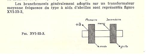

Pour le brochage des transfos MF, il n'y a que 4 broches en général, donc pas beaucoup de dispositions possibles.
Les brochages des MF sont décrits dans les docs des blocs HF associés (Blocs d'accord de Sorokine - Blocs d'accord du Commandant Duont)
Voir dans les "Archives" du site...

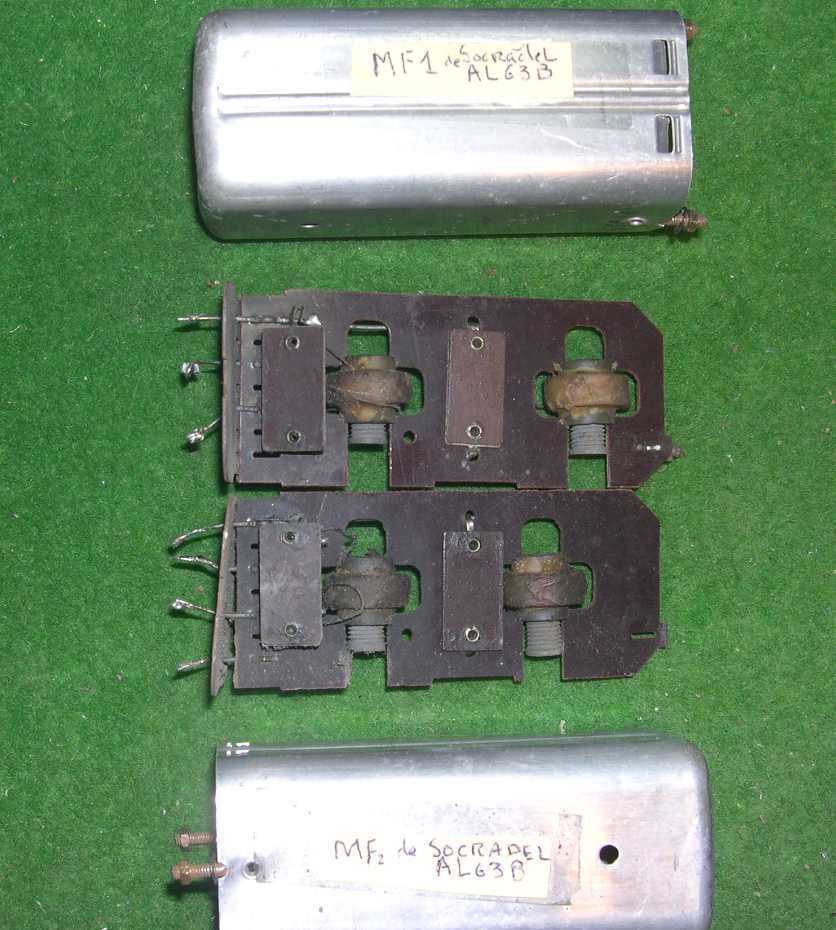

Sujet : transfos MF Nouveau De jacques DENYS  Le 11-01-2011 à 17:54 sta
    Comme ça marche pour le téléchargement ,j'en profite pour compléter la réponse en précisant que les bobines du MF2 sont ,lorsqu'il y a différence avec le MF1,d'avantage couplées que celles deMF1 .Ceci se traduit comme sur la photo jointe par une plus petite distance entre les bobines du MF2 qu'entre celles du MF1.En effet ,la détection au secondaire du MF2 a pour effet de l'amortir d'avantage .D'où la nécessité de renforcer son couplage en rapprochant d'avantage les deux bobines.Ceci n'est pas un réglage mais une caractéristique de construction .
    Bien cordialement
    Jacques DENYS

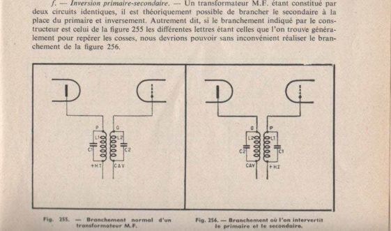

Sujet : transfos MF Nouveau De Adams  Le 12-01-2011 à 00:04 sta
    D'apres Berché/Raffin il y a aurait sens de branchement que j'ai mis en PJ.
