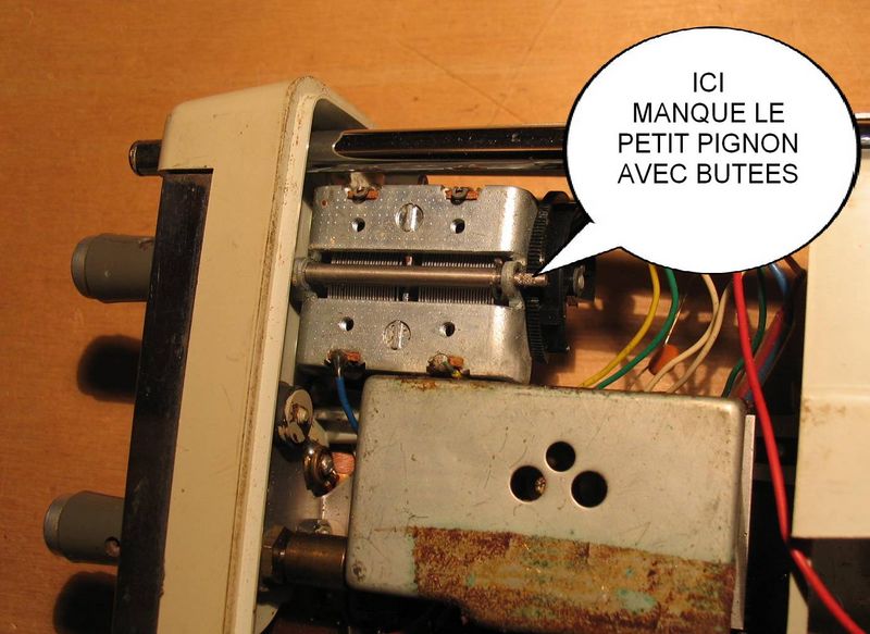

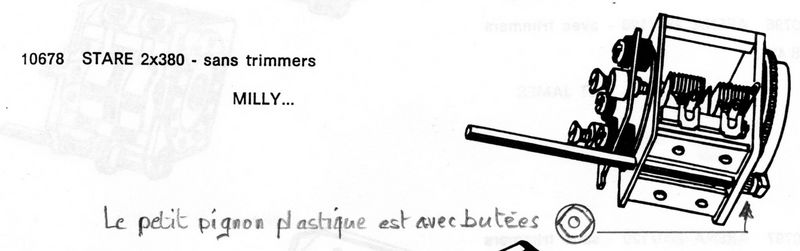

    une petite photo !! des pignons de commande, les modèles sont très différent.

    Voici deux clichés : l'un provient du catalogue SAV Optalix et l'autre du poste MILLY dont le petit pignon spécial à 2 butées a disparu ! Il est, d'origine, emmanché en force sur l'arbre cannelé et quand on "tire" le bouton du CV il peut tomber... et être perdu... C'est ce qui est arrivé pour ce poste trouvé sur Ebay...
