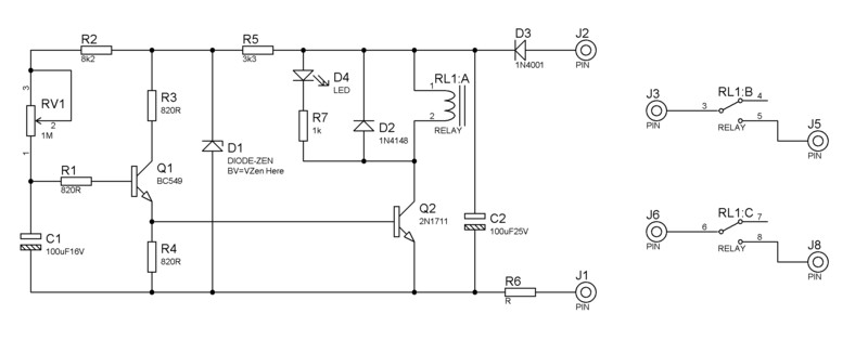

Sujet : Mise en place d'une redresseuse 83 Nouveau De Paul  Le 04-01-2011 à 09:50 sta
    Par ailleurs, sur le schéma ci-joint (temporisation), le délai est de plus ou moins 10 secondes. Pour le rallonger, disons à 30 secondes, on peut augmenter la capa C1 ?

Sujet : Mise en place d'une redresseuse 83 Nouveau De slouptoouut  Le 04-01-2011 à 18:46 sta
    oui, on peut augementer C1 pour augementer la tempo, mais pas trop (c'est un électrochimique, et comme tous électrochimique, plus C1 est gros, plus son courant de fuite sera grand, et moins ce sera précis , et, au dela d'une certaine valeur ce sera carrément pas fiable du tout ...Disons, ne pas dépasser 470 µF !)
    Une autre solution plus élégante, remplacer T1, le transistor BC549 par un darlington BC517 , et revoir les valeur des résistances connexes (on pourra obtenir des tempo de plusieurs centaines de secondes sans mettre un chimique énorme en C1 )
    Ceci dit, oui aussi, c'est ben un peu compliqué tout ça ...et je préférerais un bon vieux relais temporisé électromécanique du type pour armoire de machine industrielle (soit le bon vieux Télémécanique CA2D + tête tempo LA2DT2 ou LA2DT4 ...soit les relais tempo modulaires pour rail DIN genre RE7 ou RE11 RM-MU)
    C'est pret à l'emploi et c'est simple à cabler (pas de carte de CI à router) c'e fiable et ça donne des temps précis et reproductibles ( à quelques % près, alors qu'un gros chimique aura une imprécision de pres de 50 %) c'est robuste et capable de commuter des intensités relativement élevé (c'est fait pour des applications industrielle et la plupart tiennent 10 Ampères) et ça autorise une large gamme de tempo (de quelques secondes à 3 min pour les vieux téléméca mécanique, et de quelques dixièmes de secondes a plusieurs heures pour les modulaires électroniques )

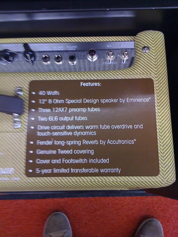

Sujet : Mise en place d'une redresseuse 83 Nouveau De Paul  Le 05-01-2011 à 17:17 sta
    La preuve, voici la plaque d'indications d'un Fender Hot rod de 40W. J'ai eu l'occasion de l'écouter, mon prof a le même : une vraie tuerie !

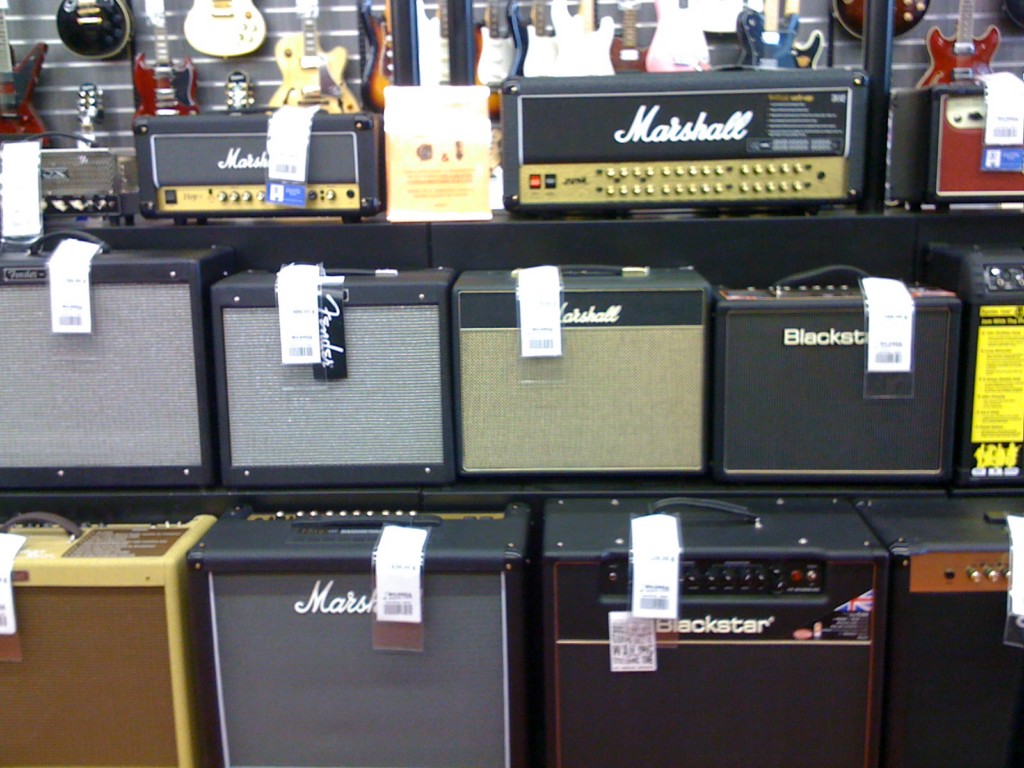

Sujet : Mise en place d'une redresseuse 83 Nouveau De Paul  Le 05-01-2011 à 17:18 sta
    Une dernière pour la route. Ces photos viennent d'un magasin de musique, à Chalon-sur-Saône...
Sujet : Mise en place d'une redresseuse 83 Nouveau De F6FKN  Le 05-01-2011 à 18:40 sta
    Juste une petite question...
    Comment k'y font pour tirer 40W d'un push-pull de 6L6?
    C'est mathematiquement impossible, sauf en signaux carres, et sans courant de repos.
    Decidemment, le pipo marche toujours, pour pieger les innocents.
Sujet : Mise en place d'une redresseuse 83 Nouveau De Paul  Le 05-01-2011 à 18:43 sta
    Possible :-p
