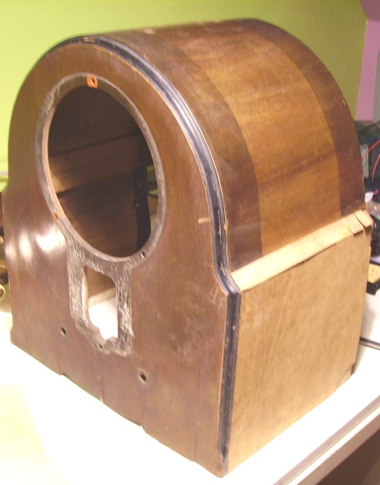

j'ai fait l'acquisition d'un poste philips 634a ,il est vraiment dans son jus,je dois me lancer a la marqueterie ,dans ce temps le placage etait du noyer ,ou puis je le trouver dans la region de la seine maritime ,s'il faut que je me deplace sur paris, pas de probleme

Tous les placages ICI / http://www.george-veneers.com/essences.htm

Bonjour, c'est vrai que " les fils de Georges " ( lien donné par megawave ) sont très biens.
N'hésitez pas à amener votre caisse pour qu'ils vous trouvent exactement ce qu'il vous faut.
C'est eux qui fournissaient Philips Hollande; le patron m'a dit qu'à l'époque ils envoyaient du plaquage par wagons entier chez Philips.
Ils ont un choix incroyable et les prix sont très corrects.

JCM parfaitement exact ! Ils fournissaient également DUCRETET je crois bien !
Outre du noyer, on y trouve également du palissandre, bois de rose et de violette, etc... ainsi que des ronces et des loupes de toute beauté ! et même des filets de marqueterie.
De quoi sauver bien des boites, même salement esquintées !
L'atelier est "à l'ancienne" et on peut manipuler tous les bouts de bois, un vrai bonheur.

comme vous pouvez le voir sur la photo ,j'ai beaucoup de travail sur ce poste ,en marqueterie ,et je vous explique pas aussi ,le travail pour la mecanique ,notament refaire le bloc de condensateurs ,cela va etre un vrai regal

| Sujet : placage Nouveau | De megawave Le 27-12-2010 à 22:07 sta |
Appliquer un fer à repasser chaud pour faire fondre la colle, spatule pour décoller le vieux placage, et beaucoup de précautions
