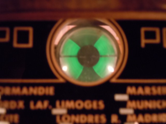

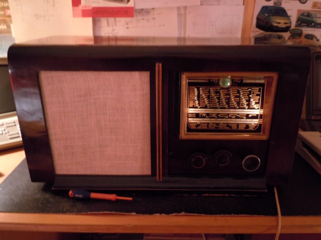

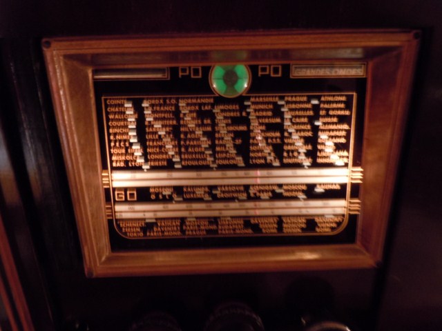

Bonsoir a tous,
La victoire du jour!
J'ai enfin terminé la resto de ce poste.
Les anciens Défaut: faux contacts dans les connexions de la 6F6, blindés en CC, chimiques et condos de découplage cathode secs et potard de volume H.S
Pour prolonger l'axe des potards, j'ai utilisé la méthode du tube en acier et de l'Araldite, c'est redoutable
Il ne me reste plus qu'a trouver les deux boutons manquants et se sera au top!
Joli non?
Flo![[:Hi:]](s12.gif)

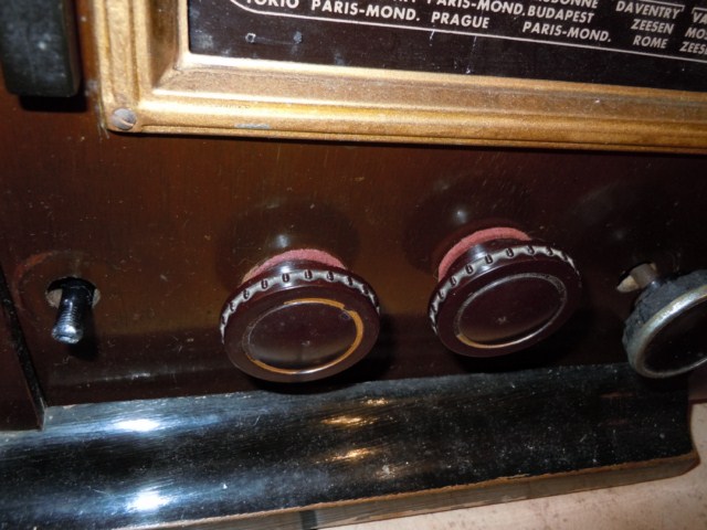

"Les boutons manquants comment sont-ils ? Allure(photo) et dimensions?"
Je vais prendre quelques photos et côtes ...
Flo ![[:Hi:]](s12.gif)
| Sujet : Fin de restauration Nouveau | De Florian Le 21-12-2010 à 19:49 sta |
C'est ce genre de bouton: >>>>>>>>>>>>>>>>>>>>>>>>>>>>>>>>>>>>>>>>>>>
Diamètre: 3.7mm
| Sujet : Fin de restauration Nouveau | De Florian Le 21-12-2010 à 19:50 sta |
lire 3.7 cm pardon

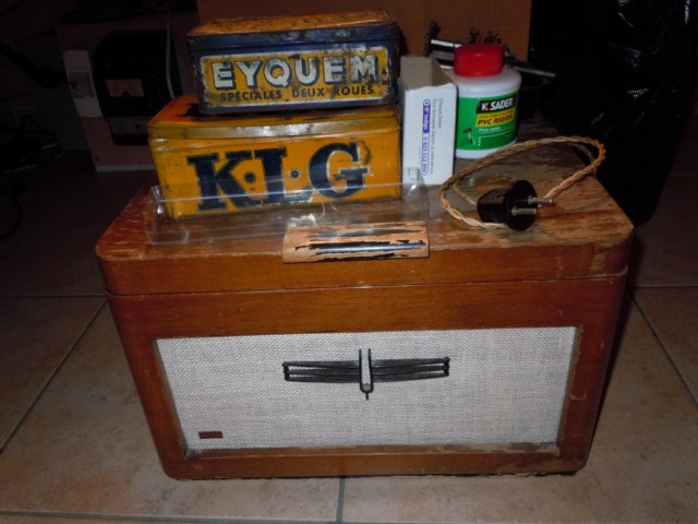

Le prochain sur la liste c'est celui de ma voisine.
Ariane E-550 de 1936 (pas de blagues s.v.p avec le fil )

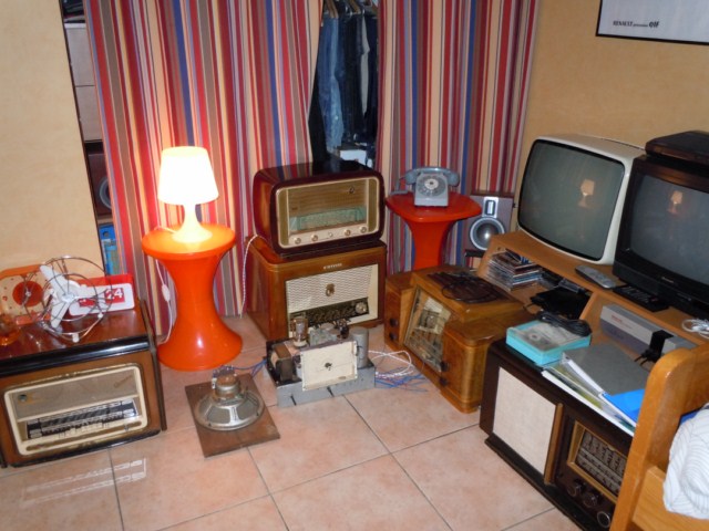

Mon gros problème: j'achète des postes TSF, je les restaures mais je ne sait pas ou les mettre (donc en fait, il y en a de partout)
Je mettrais des photos, vous allez comprendre ^^

| Sujet : Fin de restauration Nouveau | De Florian Le 21-12-2010 à 22:35 sta |
| Sujet : Fin de restauration Nouveau | De Florian Le 21-12-2010 à 22:36 sta |
et la fin >

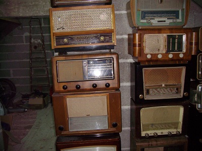

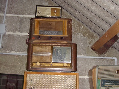

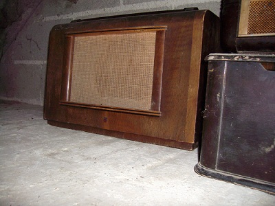

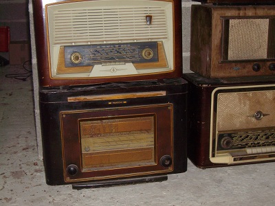

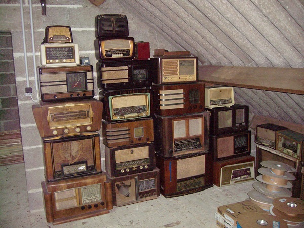

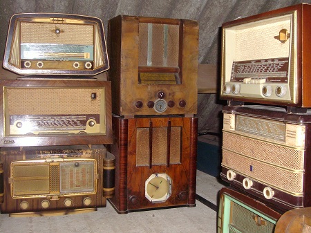

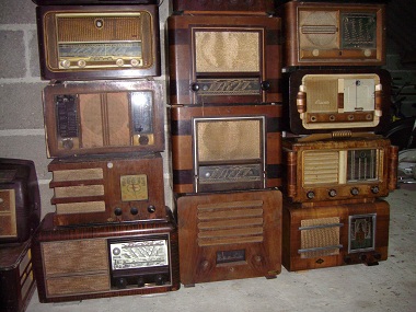

| Sujet : Fin de restauration Nouveau | De pierre.ch Le 21-12-2010 à 23:25 sta |
Oui effectivement, celà commence à ètre encombré.....Mais bon ils sont plutot pas mal du tout les postes.

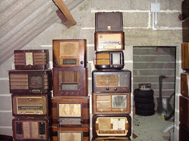

Sinon il faut faire comme moi pour les postes en attente de restauration: le grenier.....
la preuve en image
| Sujet : Fin de restauration Nouveau | De pierre.ch Le 21-12-2010 à 23:28 sta |
| Sujet : Fin de restauration Nouveau | De pierre.ch Le 21-12-2010 à 23:30 sta |
| Sujet : Fin de restauration Nouveau | De Pierrot du 82 Le 21-12-2010 à 23:30 cms |
Ah ! Les tabourets TAM-TAM...
| Sujet : Fin de restauration Nouveau | De pierre.ch Le 21-12-2010 à 23:32 sta |

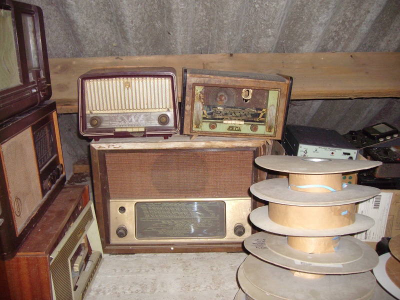

suite
et oui les composants en rouleau c'est bien mais ca prend de la place ces foutus rouleau

| Sujet : Fin de restauration Nouveau | De pierre.ch Le 21-12-2010 à 23:43 sta |

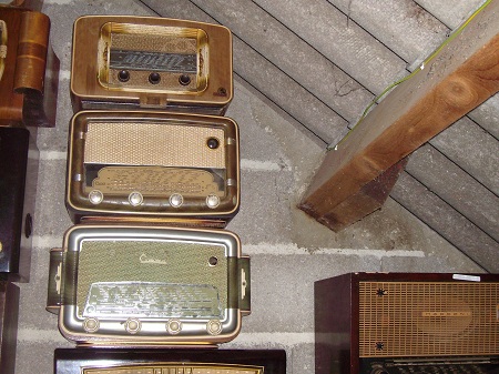

suite et fin.
Il y en a encore une dizaine d'autres (que je n'ai pas mis en photo ici) dans ce grenier.
Voila ce que celà donne de fréquenter les vides greniers depuis 3 ou 4 ans. Celà rempli le mien.....
Bon il y a aussi le bureau où tronent 25 postes restaurés.
| Sujet : Fin de restauration Nouveau | De Florian Le 21-12-2010 à 23:50 sta |
Malheureusement je n'ai pas de grenier
Vivement que je me trouve un local ...
Très jolie collection de poste en tout cas pierre.ch!

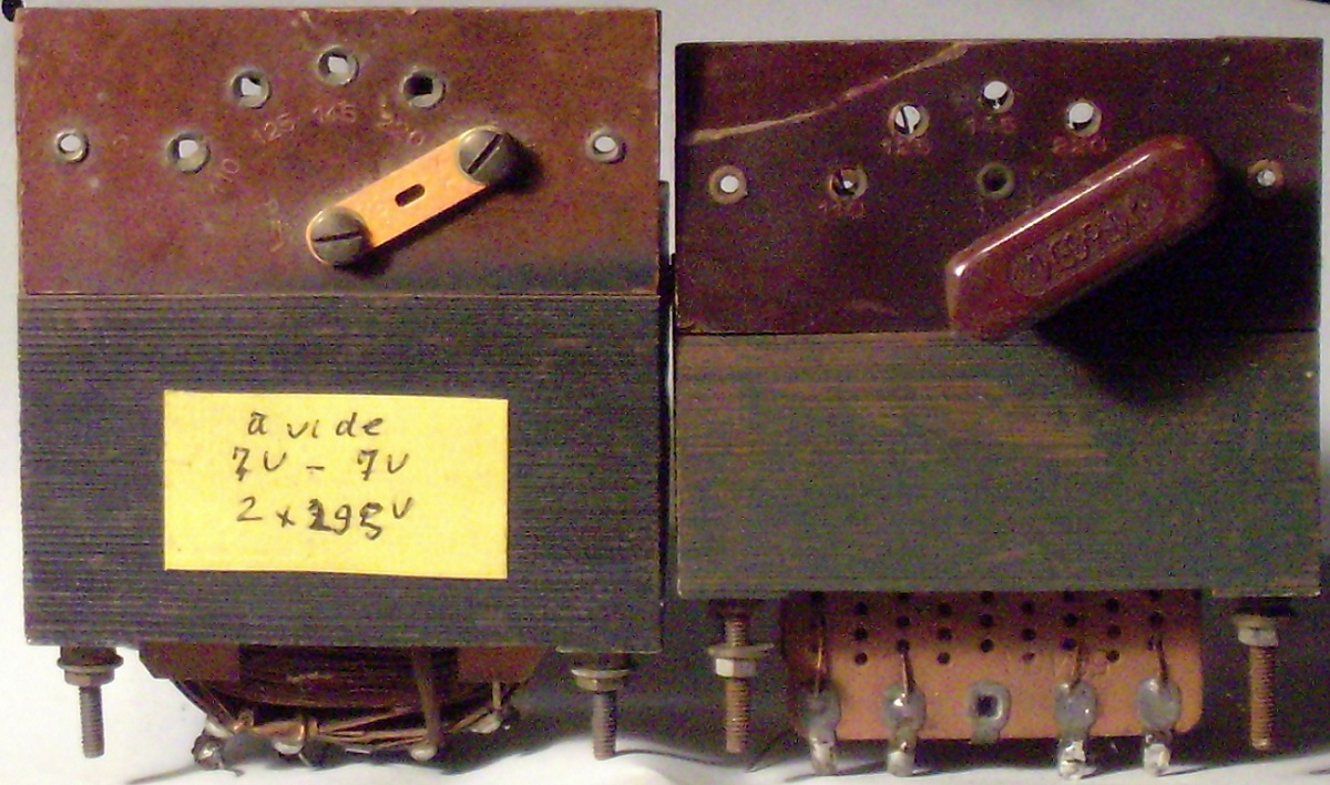

Par ailleurs j'ai lu dans un autre "post" que vous recherchiez un transfo de poste:
secondaires 2 x 250V à point milieu / 6,3V / 6,3V
primaire 110V à240V sans doute ?
Dimensions?
J'ai peut ètre ce type de transfo.

Pour le transfo, je recherche effectivement un 2x250V/6.3V/6.3V avec primaire de 110V à 240V. Pour les dimensions du transfo, je recherche dans les 70x84 (dimensions standard dans les postes des années 1950).

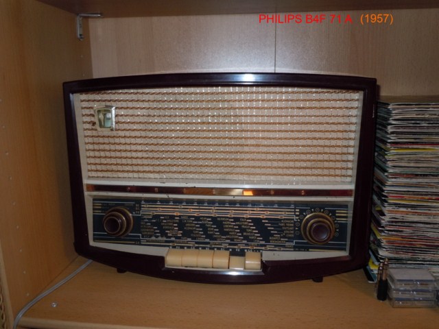

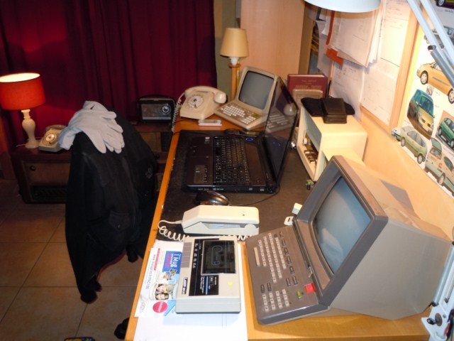

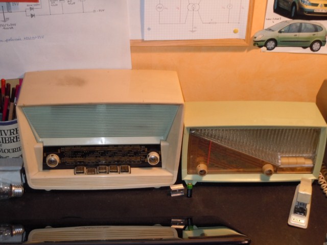

| Sujet : Fin de restauration Nouveau | De Dominique Le 27-12-2010 à 14:56 sta |

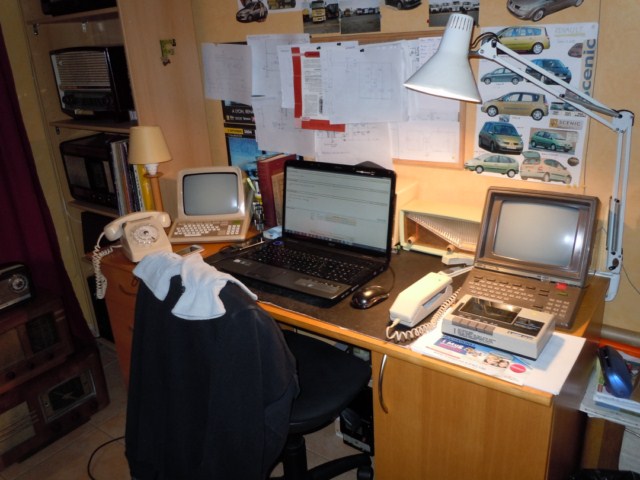

Tiens sur les photos de Florian " étagère à gauche du bureau", il y a un Philips qui ressemble à un des miens mais sans l'oeil magique.
Quelle est sa référence.
La mienne :
ici
Dominique
| Sujet : Fin de restauration Nouveau | De Florian Le 27-12-2010 à 16:32 sta |
Bonjour a tous,
Me revoilà après trois jours dans le sud.
@Pierre.ch: Grand merci a vous.
@Dominique: Oui, c'est effectivement un PHILIPS B4F71A de 1957 sur l'étagère a coté de mon bureau. Ce poste est d'une grande qualité aussi bien au niveau réception qu'au niveau esthétique. L'oeil magique est présent sur le mien, c'est juste que la photo a été prise de loin ^^
| Sujet : Fin de restauration Nouveau | De Dominique Le 27-12-2010 à 16:56 sta |
Très bon poste en effet !
Dominique.
| Sujet : Fin de restauration Nouveau | De pierre.ch Le 28-12-2010 à 00:47 sta |
Dernières nouvelles pour le transfo.
Hélas dans tout mon tas de transfos, un seul est proche de ce que vous recherchez (celui avec une étiquette à gauche sur la photo).
Ses dimensions 75 x 63 x43mm (moins long mais plus épais que les transfos courants).
A vide (je ne l'ai pas essayé en charge) pour une tension secteur de 235V sélecteur de tension en position 240V il donne :
1 enroulement 7V (6,3V filaments lampes) ce qui est conforme
1 enroulement 7V (6,3V filament redresseuse) ce qui est conforme
1 enroulement avec point milieu de 590V soit 2 x 295V ; résistance de cet enroulement 800 ohms au total soit 2 x 400 ohms.
Voila tout ce que je peux vous proposer, mes autres transfos de poste (avec deux enroulements 6,3V) ont des HT > 330V à vide.
Si ce transfo. peut vous convenir, pas de problème. Pour les boutons c'est OK.
| Sujet : Fin de restauration Nouveau | De Florian Le 28-12-2010 à 11:56 sta |
Bonjour a tous,
@ Pierre.ch:
je pense que la dimension et les tensions ne devrait pas poser de problèmes.
Je suis d'accord pour votre proposition; pour les frais de port, est-ce qu'un chèque vous conviendrait?
