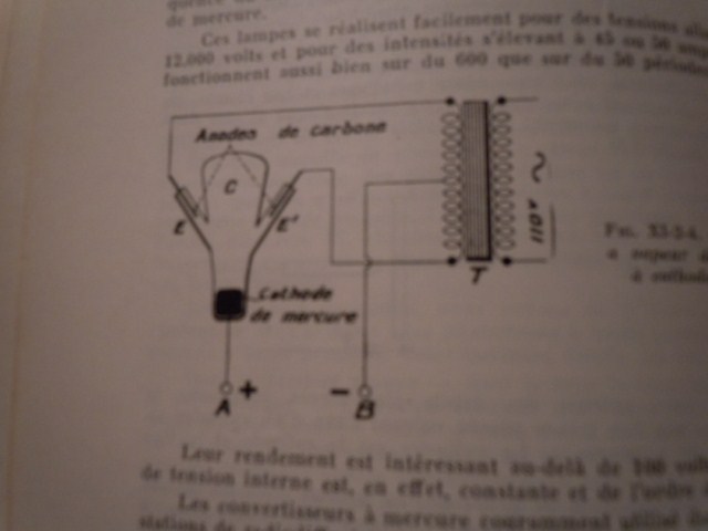

Sujet : Magnifique !!!!! Nouveau De Florian (flo13)  Le 19-12-2010 à 00:03 sta
    Navré, je n'arrive pas a faire mieux que ça.
    Je ré-essaie pour voir ...
    Flo[:Hi:]

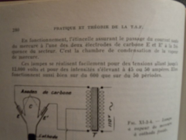

Sujet : Magnifique !!!!! Nouveau De Florian (flo13)  Le 19-12-2010 à 00:04 sta
    2

    Paul, je vais te décevoir, mais notre travail se limitait à mettre en marche la "chose" . C'était assez spectaculaire : un lac de mercure en ébullition et ensuite les décharges dignes d'un film de SF ! Le lien en anglais et le schéma sont très explicites. Plus tard, toutes ces lampes ont disparu cassée par les férailleurs pour récupérer le mercure ainsi que les électrodes en métaux rares. à + Pierre
