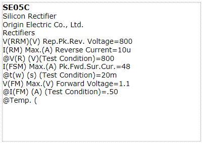

Bonjour a tous.
je recherche l'équivalence,de la diode de redressement SE-05C
cordialement f6ggz
| Sujet : Diode Nouveau | De Jean Roland Le 29-11-2010 à 09:44 sta |
Voilà ce que j'ai trouvé.
| Sujet : Diode Nouveau | De guy F6ctp Le 29-11-2010 à 09:47 sta |
Standard à visser 10 Amp 800 V bonne journée @+ Guy
