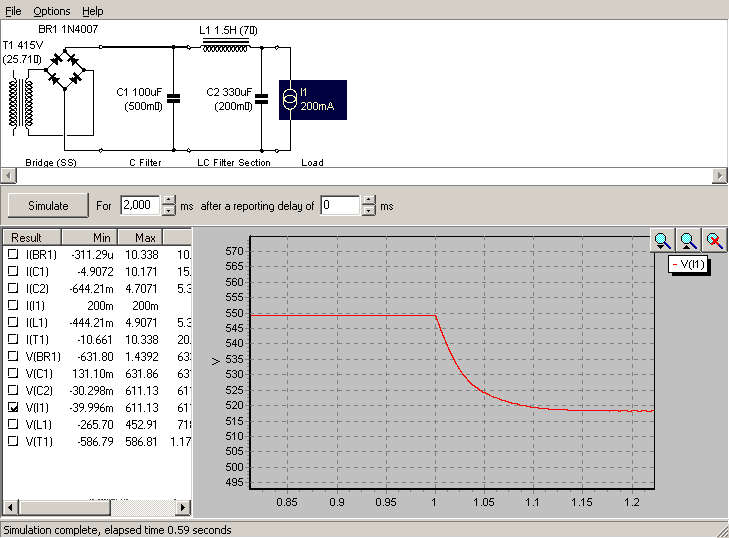

    Pour un PP de 829B (ou QQE06/40), 2 canaux (stéréo) en AB2.
    Zoom sur le moment où la conso passe de 200 à 500mA.
    Tout ce qu'il ne "faut pas faire" :-D
.PNG
Sujet : push-pull KT90 Nouveau De F6FKN  Le 17-11-2010 à 08:27 cms
Essayez la meme simulation en supprimant la capa de tete, et en augmentant fortement celle de sortie.
J'utilise toujours cette configuration, car la regulation est bien meilleure.
Seul inconvenient: avec un secondaire 400V, la HT en charge n'est plus que de 320V en charge.
Mais dans bien des cas, c'est aussi un avantage. (Recup de transfos industriels)
