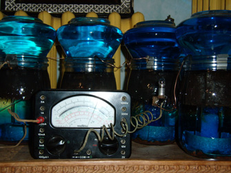

    voici une petite realisation sympa , il y avait longtemps que je voulais faire des piles et j ai trouve ce modele assez simple .
    A vrai dire je suis un peu deçu , pas beaucoup de courant ( 80 milliampere) pour 4v , a peine de quoi illuminer une petite ampoule ,mon idee etait d alimenter un petit recepteur genre galene avec une amplification bf a transistor je ne pense pas que ça puisse le faire , reste a voir leur autonomie , les carafes remplies de sulfate elles doivent durer un peu ( mais vu le prix du sulfate de cuivre 18 euros le kilo !)
    enfin c est tres joli et c est ce qui compte
    Louis[:Hi:]

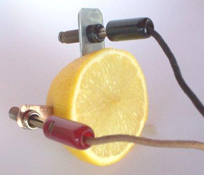

    Pourquoi pas au citron, c'est peut-être moins cher au kg ? ;-)

    Bonsoir , combien de volts par élément , à vide et en charge ? .

Sujet : piles au sulfate Nouveau De louis  Le 07-11-2010 à 19:47 sta
    Salut
    pour l ensemble c est a dire les element mise en serie
    a vide 4v25
    en charge avec une petite ampoule de 3,5v : 1,5v
    et l amperage 114 ma
    c est marrant le courant a augmente , peut etre l ensemble est en train de se mettre en place ?
    il y a aussi le radiateur qui chauffe derriere
    a plus
    louis
