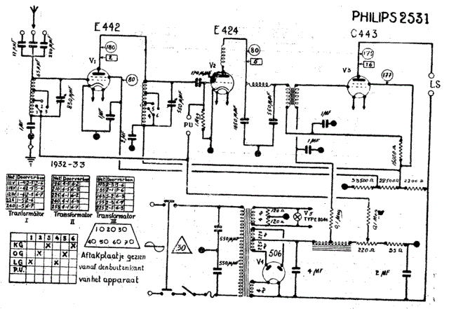

Sujet : Philips 2531 Nouveau De Flo13  Le 07-11-2010 à 18:50 sta
    Voici le schéma ainsi que sa fiche technique:
    http://doctsf.com/grandlivre/fiche.php?ref=1965&ori=fu
    Flo[:Hi:]
Sujet : Philips 2531 Nouveau De Pierrot du 82  Le 07-11-2010 à 19:01 cms
Florian tu devrais regarder ce qu'est un Philips 2531...
C'est un poste 3 lampes de 1930
Sujet : Philips 2531 Nouveau De Pierre Roque  Le 07-11-2010 à 19:07 sta
    Sur un Philips 2531,il n'y a pas de gros chimique cylindrique vissé sur le chassis
    C'est un cubique au papier non polarisé 4 et 2 Microfarad
    Il n'y a pas non plus de condo de liaison,c'est un transfo BF

Sujet : Philips 2531 Nouveau De slouptoouut  Le 07-11-2010 à 19:58 sta
    ce genre de poste ( 2511, 2531 ...), si il a été bien conservé au sec, repart assez bien en proportion mieux que ceux des années 1950 ! le contenu peut paraitre un peu déroutant mais il est tres simple :
    -pas de condo de liaison (puisque ce sont des transfos BF)
    -commutations de gammes tres simples (Pas d' OC ni de BE ni bien sur de FM !
    -montages simples et tres solides (et pas fait "a l'économie" a cette époque là !)
    -pas d'oscillateur ni de mélangeur (parce ce n'est pas un superhétérodyne )
    Les seules choses sujettes a ennuis sont :
    -les condos de filtrage, qui ne sont pas des chimiques cylindriques , mais des papiers huilés ou paraffiné en boitier cubiques = opérer ces boites a condos , faire chauffer la paraffine si besoin, pour les vider et y loger des condos neufs (pour recharger ces boites à condos et rester dans le "non chimiques" je conseille les condos de stroboscopes de discomobile et de boite de nuit ! ça va tres bien !)
    -les lampes de cette époque qui peuvent être pompés ou être pleines et sont devenues introuvables (bien moins évidente à trouver qu'une EL84 et une EZ80 ! et là, la solution n'est pas dans la discomobile d'un copain ni dans le night-club le plus proche !)
    Evidemment, si le poste a pris l'humiditée , ou carrément pris l'eau , on peut avoir bien d'autres surprises comme des défauts d'isolements de supports, de commutateur, et surtout des transfo d'alim ou des transfo BF soit coupé par oxydation, soit en défaut a la masse ! (et la bon courage, il n'y aura guère d'autre solution que de rebobiner le transfo défectueux , et c'est des milliers de tours ! qui plus est de fil tres fin !)
