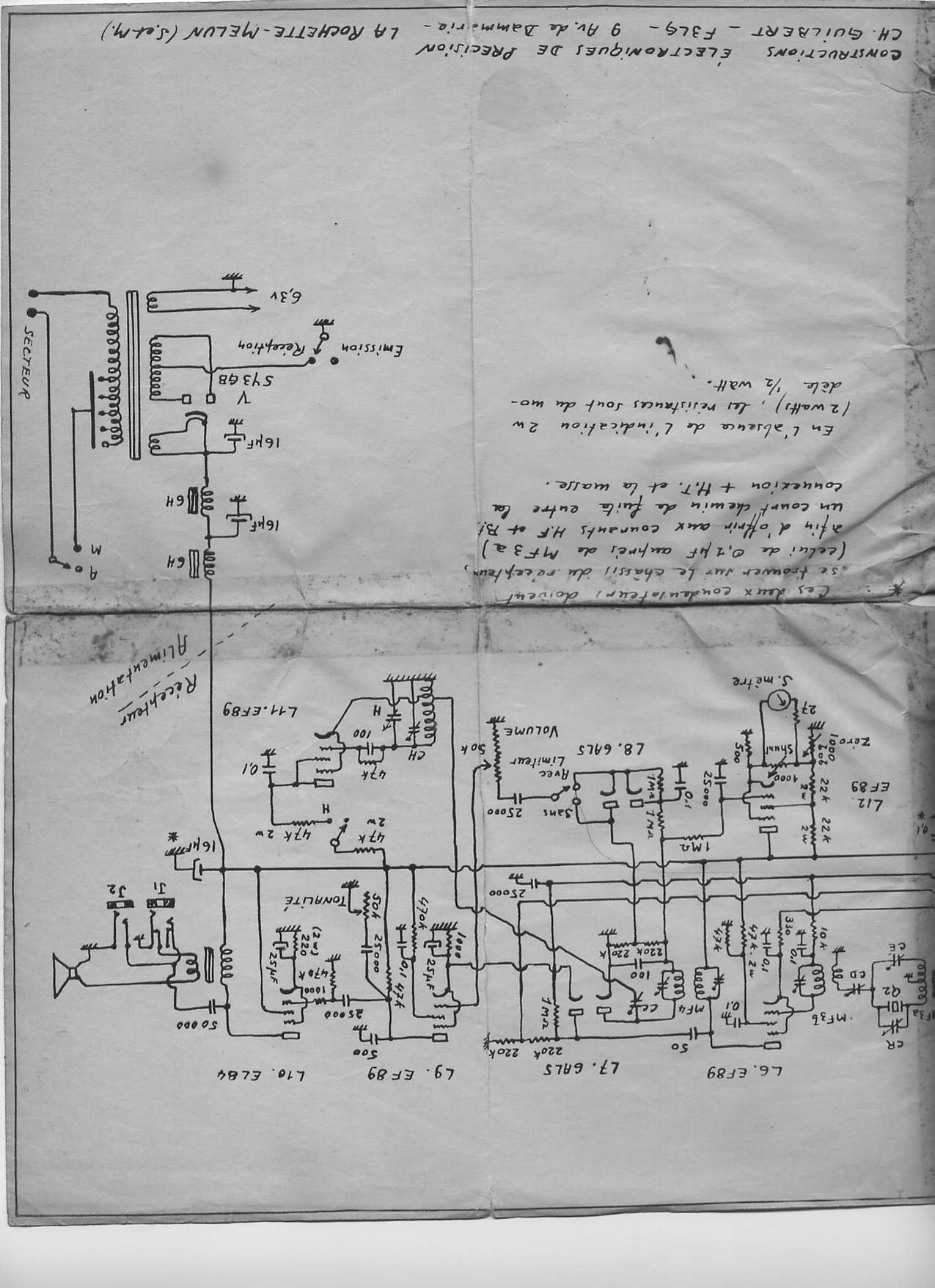

| Sujet : Multiplieur de Q Nouveau | De Bombarde Le 07-11-2010 à 10:10 sta |
Dans un poste récent intitulé un tube TV , il y a un schéma de récepteur à tubes F3LG avec Q multiplier ( voir doc attachées)
