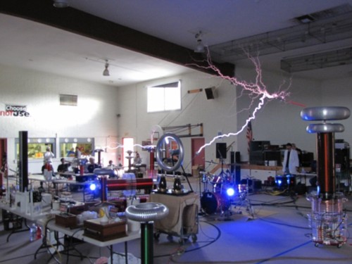

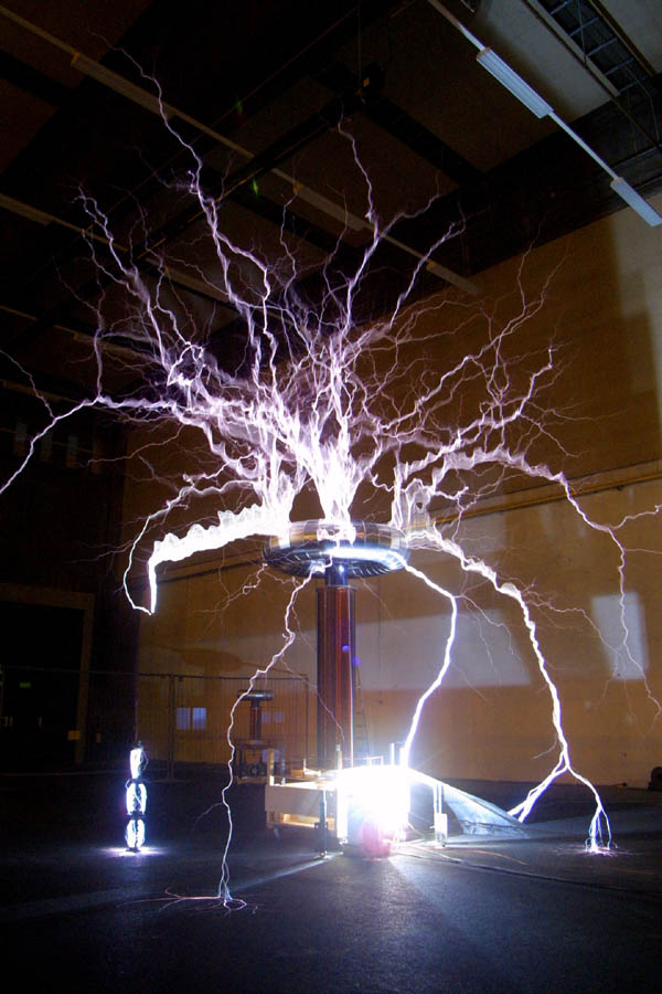

un générateur de tesla est un générateur HF de puissance en régime impulsionnel , qui, alimenté a partir d'une tension alternative variable issue du secteur (230V50Hz) produit de tres hautes teensions (de l'ordre de 1 000 000 de volts) produisant des arcs spectaculaires sur un toroide au sommet de l'appareil (spectaculaire mais tres dangereux)
-> Photo d'un tel générateur
et
-> Schéma de principe

Et un teslathon (néologisme avec le préfixe "Tesla" tiré du nom de l'inventeur , Nikola Tesla ...suivi du suffixe "thon" évoquant une épreuve sportive, comme triathlon, marathon ...) désigne un rassemblement mettant en compétition des amateurs de générateur de tesla pour obtenir les plus grandes tensions possible et les plus grands effets de ce type d'appareils ...

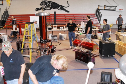

Quelques images pour ne pas confondre un teslathon et un marathon
1 ere photo : préparation d'un teslathon dans une salle de sport
2 eme photo : démarrage du teslathon
