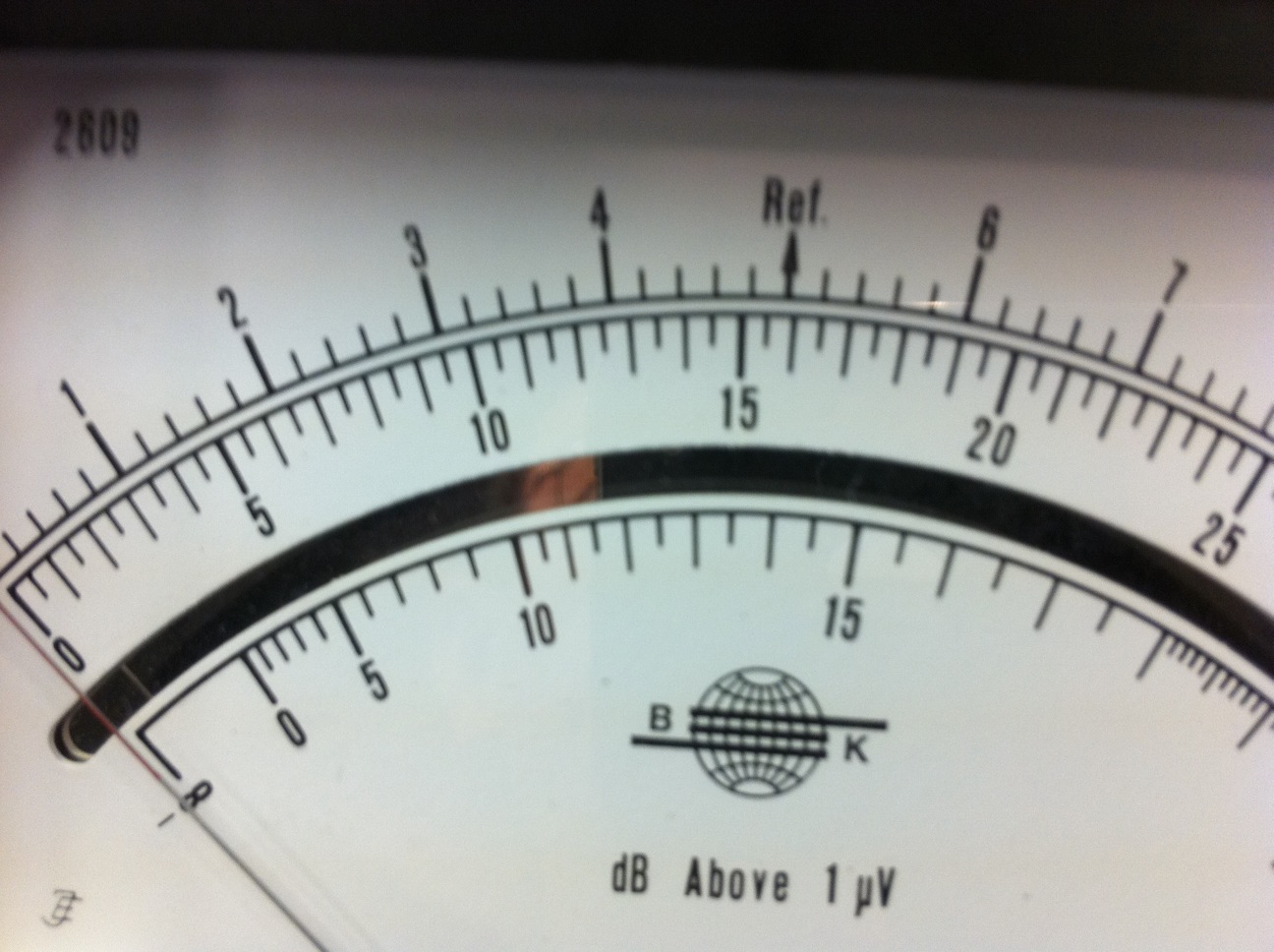

jusque là tout va bien, mais quid de cette lecture sur un voltmètre bruel & kjaer.

Pour le B&K c'est écrit "dB above 1µV"
Donc, dans ce cas et pour cet instrument seulement 0dB = 1µV.

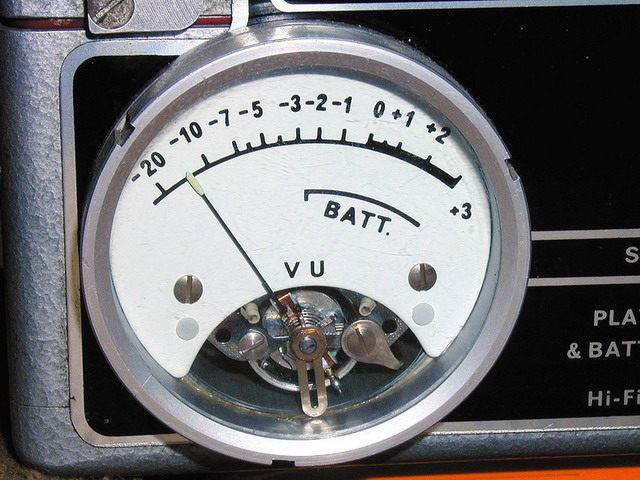

la grosse différence entre un VU-mètre et un "modulomètre" est la courbe du temps d'intégration et de la retombée de l'aiguille.
Et un Vu-mètre va de -20 à + 3 dB.
VU vient de Volum Unit.
Photo du VU-mètre de mon Nagra III.

| Sujet : vumètre et db Nouveau | De YM Le 07-11-2010 à 20:31 sta |
Le petit bout "lumineux" de l'aiguille du Nagra est radioactif . . . comme le réveil du grand père !
| Sujet : vumètre et db Nouveau | De Pierrot du 82 Le 07-11-2010 à 22:36 cms |
Juste une petite goutte de peinture au radium, Yves...
Il y a sûrement davantage de radioactivité en Ardèche...
| Sujet : vumètre et db Nouveau | De F6FLC Le 07-11-2010 à 23:23 sta |
On va mesurer !

| Sujet : vumètre et db Nouveau | De F6FLC Le 08-11-2010 à 12:54 sta |
Pas assez d'énergie sur cette aiguille, le compteur ne réagit pas, pourtant il est sensible.
| Sujet : vumètre et db Nouveau | De Pierrot du 82 Le 08-11-2010 à 13:53 cms |
Donc ce n'est pas une peinture au Radium...
