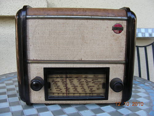

J'ai récupéré un petit poste belge de la marque NOVAK type Pontiac (N487 d'après Radiomuséum), or il a été bricolé et j'aimerai trouver son schéma, car il est équipé d'un cordon chauffant qui n'est peut-être pas d'origine! En recherchant sur le forum le 20/05/2005 Jacques semble avoir envoyé ce schéma à Roland, serait-il possible d'en avoir une copie?

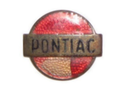

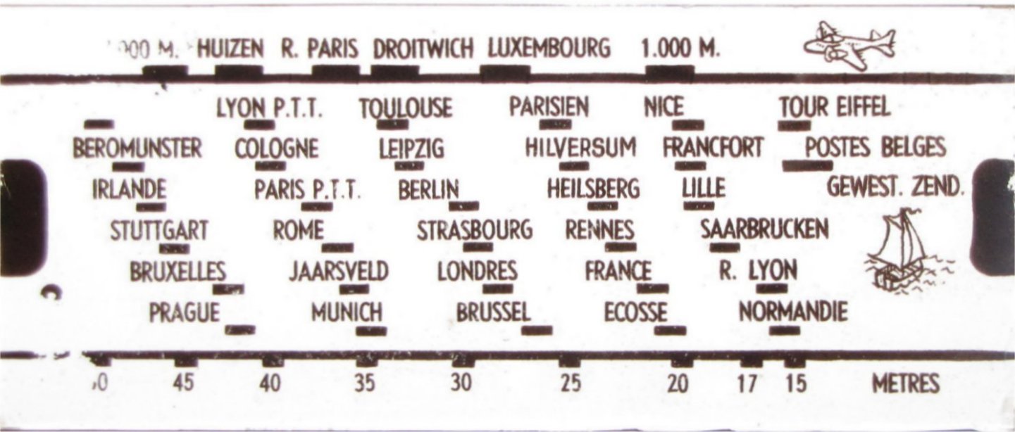

J'ai le meme poste que je dois remettre en état ,si l'un de vous pouvez me passer le scanne de sa glace et de son sigle se trouvant sur le coté avant droit cela m'arrangerais bien; merci d'avance.![[:Hi:]](s12.gif)
| Sujet : Novak-Pontiac Nouveau | De Duck Le 06-11-2010 à 00:12 sta |
Je reprends le forum ce soir .J'ai déjà ce schéma,effectivement il est très proche,mais la partie alimentation est différente, le mien n'a pas de transfo,ce qui peut expliquer la présence du cordon chauffant . Pour la demande du scan par Odion , je pense pouvoir démonter la glace et la scanner ce week-end, où dois-je le mettre?
Cdmt.
| Sujet : Novak-Pontiac Nouveau | De odion Le 06-11-2010 à 09:10 sta |
Bonjour Duck Vous pouvez metre le scan dans les Glaces ou sur ce forum, merci bien.
ODION ![[:Hi:]](s12.gif)
| Sujet : Novak-Pontiac Nouveau | De Duck Le 06-11-2010 à 21:28 sta |
Ci joint le scan de la glace et du logo.
Cdmt
| Sujet : Novak-Pontiac Nouveau | De odion Le 07-11-2010 à 10:05 sta |
Bonjour a tous. Cette journée s'annonce bien grace Duck! Merci pour les scans je vais pouvoir m'occuper de ce poste qui est en triste état.Je vais essayer de refaire le logo a l'identique ,j'ai quelques idées pour cela. Bon Dimanche a tous.![[:Hi:]](s12.gif)
