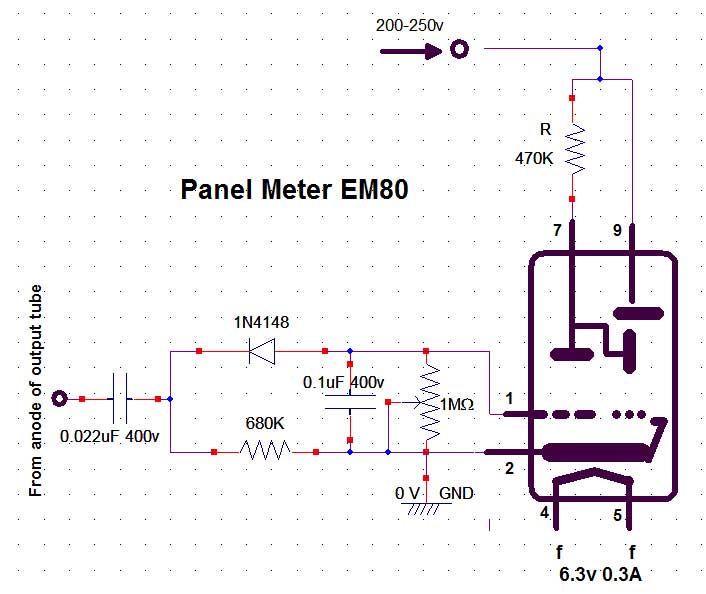

    Voici le shéma-0rigine
Sujet : Circuit Afficheur EM80 Nouveau De jct54  Le 02-11-2010 à 10:34 sta
    Qui pourrait m'aider à mettre au point ce circuit d'afficheur à base de tube EM80?
    Je suis parti du "schéma-0" ci-joint trouvé sur le net, j'ai essayé mais cela ne fonctionne pas!
    A force de bricolage j'arrive tout de même à le faire fonctionner avec connexions comme sur le "schéma-1"
    Cela vous semble t'il correct comme montage ?
    Quel est le rôle de la diode? Ecrétage du signal?
    PS: Le signal est prélevé sur l'anode d'une EL84 (SE) de l'étage de puissance.
    Merci de votre aide[:Hi:]

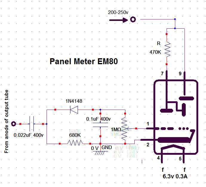

    Ne serait t'il pas préférable de prélever le signal sur le tube de préamp (12ax7) ?
    D'autre part le réglage de niveau que je tente de controler avec le potentiomètre de 1MOhm, ne réagit pas sur une large plage de réglage.

La diode D2 est à l'envers sur le 1er schéma !
Le 2ème schéma ne peut pas fonctionner, la cathode (broche 2) ne va pas à la masse...

    Oups!!! Petite erreur de retranscription, voici le bon relevé de ce que j'ai câblé.
    8-()
Sujet : Circuit Afficheur EM80 Nouveau De Jacques (webmestre)  Le 02-11-2010 à 12:44 sta
    Normal qu'il n'agisse pas, il vient en court-circuit progressif d'une source de tension. Il faut le laisser comme cela mais câbler la grille de l'EM au curseur. Enfin, un EM84 est plus efficace en tant que vu-mètre.

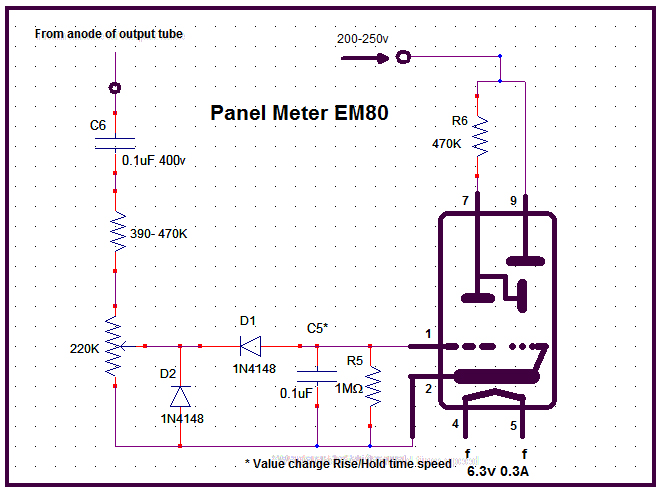

    Si je vous comprends bien cela doit donner ceci: (voir fichier joint).
    A quoi servent la ou les diodes dans le circuit?

    L'em84 fonctionne parfaitement en vu-metre.
    Ci-joint un petit exemple d'application.
    L'extremite de la 100K se connecte directement sur l'anode du ou des tubes de sortie.

    En ce qui concerne l'em80, les valeurs du schema doivent convenir egalement.
Sujet : Circuit Afficheur EM80 Nouveau De jct54  Le 02-11-2010 à 13:24 sta
    Merci pour le petit schéma, je vais l'essayer. Il est proche du "schéma origine en haut de topic) ,mais avec une des diodes dans l'autre sens...

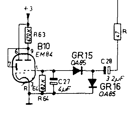

    Pour revenir au sujet de départ, voici une variante du schéma, utilisant un EM84. La résistance de 47 ohms va à un secondaire basse impédance du transfo de sortie, dans l'ampli Philips EL6435 (140w avec double push d'équivalentes 807).
    Avec la capa de 4.7µF, l'oeil ne "papillote" pas trop.
    J'ai essayé ces valeurs de composants avec un EM34 et un 6E5 (sauf la valeur de la résistance de polarisation, évidemment), et cela fonctionne très bien également.
