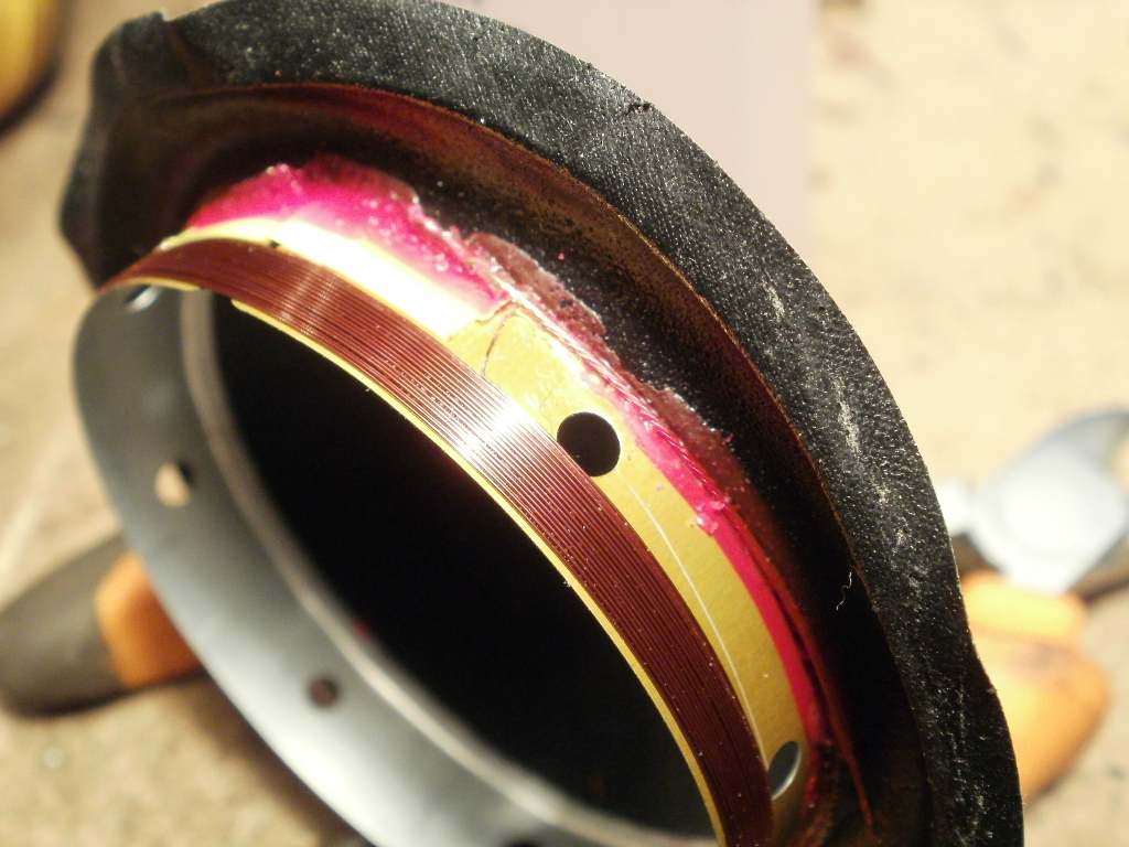

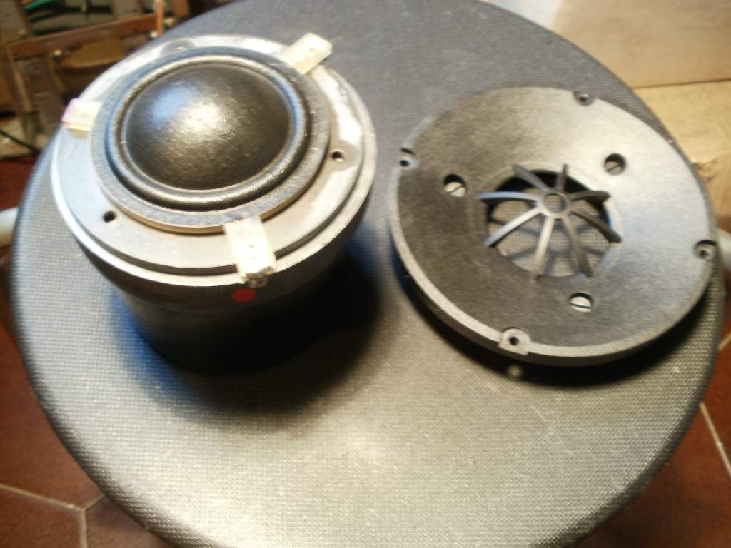

| Sujet : Réparer une bobine mobile HP? Nouveau | De Fifi Le 24-10-2010 à 18:16 sta |
YES!
décollage du dôme avec du solvant,
par chance, la bobine n'est pas cramée!
juste une coupure sur un raccord avec le fil de sortie!
encore un coup de dissolvant, une petite soudure, je teste et c'est ok!
centrage a l'oreille avec le géné BF branché dessus.......j'espère que ça va tenir?!
me reste a faire le second en espérant que ce soit aussi simple

| Sujet : Réparer une bobine mobile HP? Nouveau | De Fifi Le 24-10-2010 à 19:19 sta |
oui, c'est sur!
le médium appartient a une paire d'enceintes Philips des années 70
mais là ou j'ai pas compris, c'est que la coupure était a la base de la "torsade" du petit fil avec le gros; le tout étant "noyé" dans du vernis; donc pas de mouvement dans cette partie.
je verrai plutôt un ampli avec une tension continue en sortie qui a grillé le HP
bizarrement, les tweeters et boomers sont bons!
je vais démonter le second en espérant que ce soit pareil
