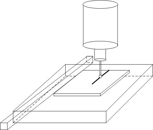

Sujet : Circuit Imprimé Nouveau De Bernard_39  Le 22-10-2010 à 20:32 sta
    Un autre procédé que j'utilise encore de temps en temps.
    Procédé par fraisage en utilisant une fraise de dentiste sphérique, schéma ci-contre pour facilité la compréhension.
    Une petite perçeuse à colonne avec une table, réglée pour juste fraiser la partie cuivrée, une règle plaquée sur la table et maintenu par une main, et de l'autre main fait glisser le circuit imprimé plaqué contre la règle, ainsi on obtient un sillon bien droit.
    En faisant pivoter le circuit d'un certain angle sur lui-même, et en replaquant la règle contre le circuit, on change l'orientation du sillon laissé par la fraise.
    Pas facile à expliquer
    :-D
    Bonne soirée à tous.
    Bernard_39
Sujet : Circuit Imprimé Nouveau De jackoe  Le 23-10-2010 à 15:25 sta
    Mais si Bernard, nous avons compris ! Le seul inconvénient de votre méthode est que si c'est moi qui suis aux commandes, le CI va gicler dans la pièce, voir me décapiter, et c'est la règle qui va être fraisée !!! :-D
Sujet : Circuit Imprimé Nouveau De Jacques (webmestre)  Le 23-10-2010 à 15:34 sta
    Ca, ca m'est déjà arrivé, le circuit qui se met à tourner à la vitesse du mandrin et on cherche d'urgence l'inter de la perceuse :-D
