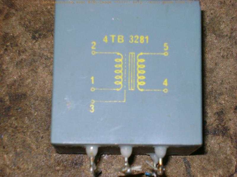

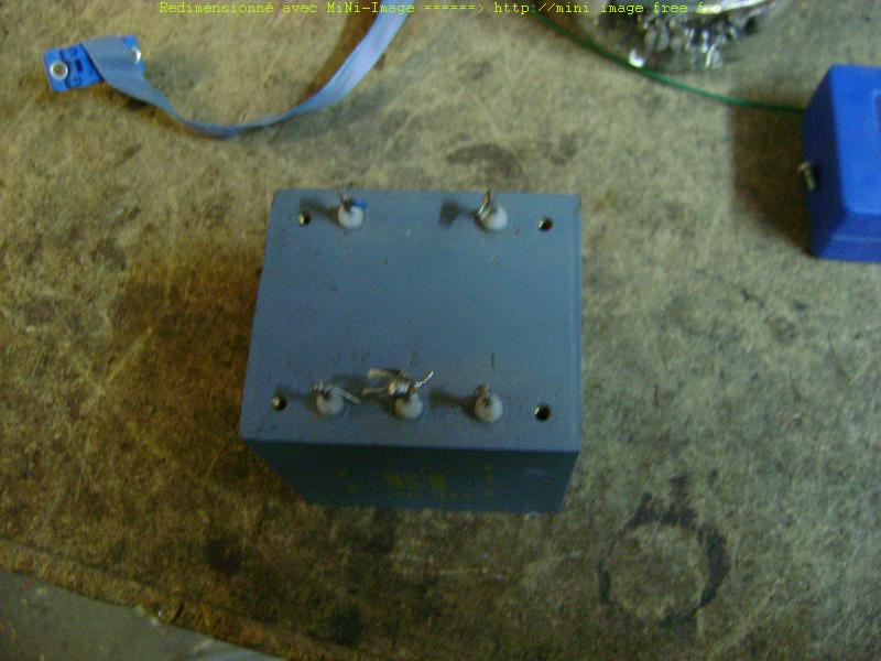

Sujet : transfo à identifierBonjour à tous Nouveau De leullier  Le 16-10-2010 à 10:40 cms
Une idée sur ce transfo ?

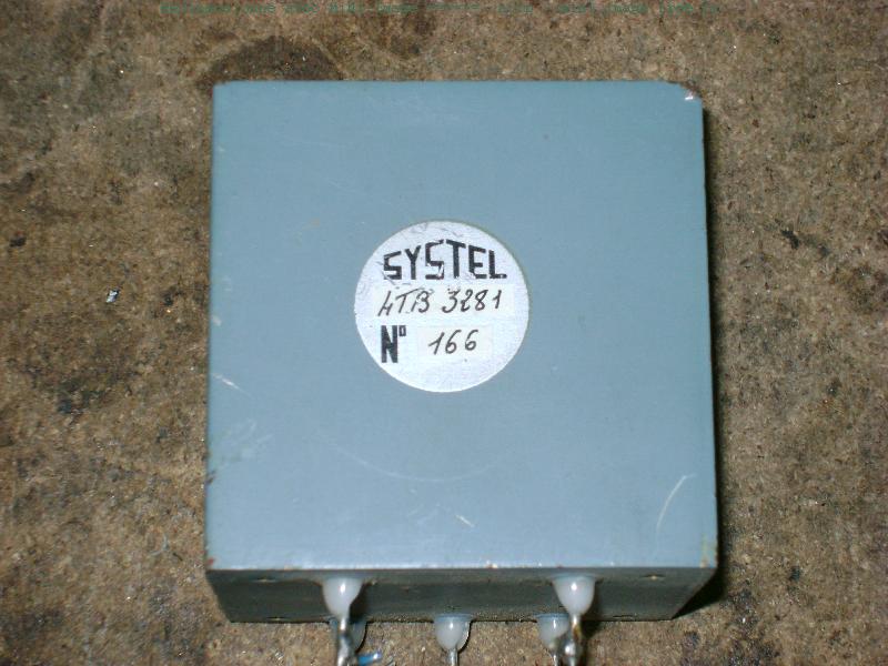

Sujet : transfo à identifierBonjour à tous Nouveau De adr66  Le 16-10-2010 à 10:55 sta
    Si Systel avaient fait des transfos BF on le saurait depuis belle lurette !!!, je ne pense pas que celà en soit !!
    J'ai trois petits transfos d'alimentations Systel démontés dans des distortiomètres LEA, les cuves se ressemble !!

Sujet : transfo à identifier Nouveau De Pierrot du 82  Le 16-10-2010 à 12:18 sta
    Commencez par mesurer le rapport de transformation, en injectant du 6,3 V alternatif d'un côté, et faire le rapport tension entrée sur tension sortie...

    Vu la représentation donnée sur la 3eme photo... ce n'est pas un transfo déphaseur.
    Cela peut-être un transfo de couplage 1:1 tout simplement...
Sujet : transfo à identifier Nouveau De leullier  Le 17-10-2010 à 09:18 cms
resultats des éssais
6 volts entre 4 et 5
sortie 2 et 1 = 6 volts

Sujet : transfo à identifier Nouveau De René  Le 17-10-2010 à 10:13 sta
    Donc, Bingo !
    1:1
    Transfo de couplage. ;-)
