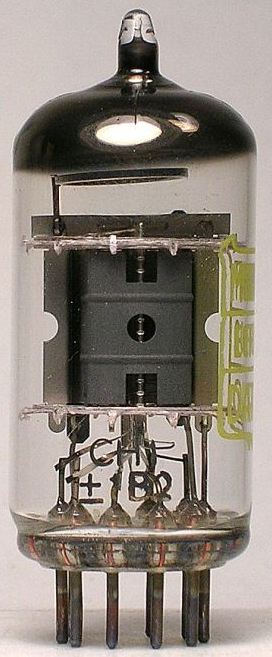

En faisant du rangement, j'ai trouvé ces tubes neufs, mais sans aucune réference.
Au vu de la photo, peut-être avez vous une idée ?
Sloup, va surement trouver
françois
| Sujet : tubes sans référence Nouveau | De f1ftp Le 13-10-2010 à 18:16 sta |
| Sujet : tubes sans référence Nouveau | De François Lucbert Le 13-10-2010 à 18:35 sta |
Merci F1FTP,
il y a un filament double.
| Sujet : tubes sans référence Nouveau | De f1ftp Le 13-10-2010 à 18:52 sta |
Il y a un filament pour chaque section et ils sont reliés en // même dans la version PCF
| Sujet : tubes sans référence Nouveau | De julienbeta Le 13-10-2010 à 19:19 sta |
oui ECF ou PCF 80 ça marche très bien en audio ... j'ai fait un préampli / déphaseur avec
| Sujet : tubes sans référence Nouveau | De François Lucbert Le 13-10-2010 à 19:41 sta |
OK parfait, je vous remercie.
Si vous êtes en panne je peux dépanner, j'ai un gros stock !!
| Sujet : tubes sans référence Nouveau | De adr66 Le 13-10-2010 à 20:20 sta |
Faut être sur de la ref avant !!
Y a pas un léger marquage en incidence lumineuse en haut des tubes ??
| Sujet : tubes sans référence Nouveau | De YM Le 13-10-2010 à 20:34 sta |
Ou un "factory code" plus ou moins gravé dans le verre ?
Quelques chiffres, lettres ou signes cabalistiques . . . on saurait même où et quand elles ont été fabriquées
| Sujet : tubes sans référence Nouveau | De François Lucbert Le 13-10-2010 à 21:18 sta |
J'ai bien une micro référence : CH6 @ (ou bien un G horizontal) 3A le tout gravé dans le verre à la base du culot.
Et quelques traits de crayon sur le corps interne. Sur certains il est indiqué 9 et I 2 (ou J)
Et aucun marquage en haut du tube.
Je ne vois rien d'autre.
| Sujet : tubes sans référence Nouveau | De Pierrot du 82 Le 13-10-2010 à 21:24 sta |
François, quelqu'un t'avait identifié ce tube sur Radiofil...
| Sujet : tubes sans référence Nouveau | De François Lucbert Le 13-10-2010 à 21:59 sta |
Pierrot, mince c'est vrai !!
Je vieilli mal !!
Mea culpa de vous avoir dérangé pour rien !!
| Sujet : tubes sans référence Nouveau | De YM Le 13-10-2010 à 22:15 sta |
ECF802
Philips d'origine russe ? ? ?
Si j'ai correctement interprété ça.
| Sujet : tubes sans référence Nouveau | De Pierrot du 82 Le 13-10-2010 à 22:50 sta |
En fait François tu as eu raison de poser la question ici, les réponses sont beaucoup plus fines...
| Sujet : tubes sans référence Nouveau | De François Lucbert Le 13-10-2010 à 23:01 sta |
Bonsoir YM,
J'ai trouvé des images (voir) de ce tube et regardé votre doc. Et cela ressemble beaucoup au mien. Car dans mon lot j'ai un tube de cassé et en "découpant" le reste du verre cela concorde vraiment.
Félicitations pour le peu d'indice fourni que vous ayez pu trouver cette origine !
