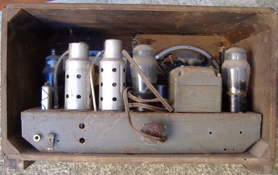

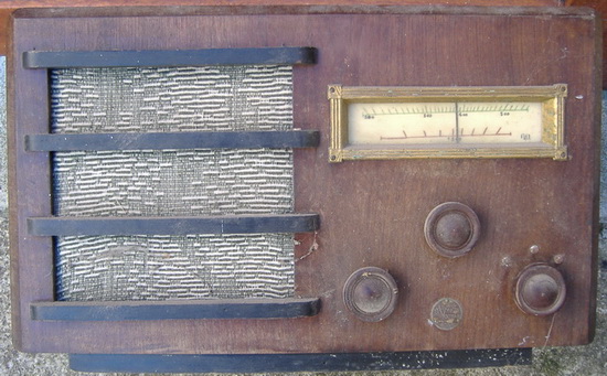

Bonjour je souhaite identifier ce poste Voltram il a 5 lampes dont 2 effacées 2A7, 58, ?, ?, 80. Connaissez-vous son année de naissance son modèle et possédez-vous son schéma. Merci d'avance pour vos réponses. JPP

Oh sacrilège !
un voltram des années 1934...36 bricolé avec des bobinages philips des années 50 !
Pour les lampes, ça pourrais être 2A7/58/2B7/2A5/80 mais d'autres jeux en 2,5V sont possibles , pour lever le doute, précisez combien de broches ont chaque lampes a identifier

Slouptoouut, vous avez raison je n'avais pas vu sur le culot, il y a bien une 2B7, quant à la dernière, lampe BF elle a un culot Octal. J'avais remarqué les transfos FI qui ne sont pas d'époque mais je pensais que c'était un poste fabriqué après guerre(39-45) avec les éléments disponibles par ces temps de pénurie. Connaissez-vous le nom de ce modèle?

Ce Voltram ne semble pas si inconnu que ça.
Sauf erreur c'est le A5, de 1935, décrit sur doctsf
Voir la fiche

Merci pour cette identification, je suppose que le cadran des ondes qui a été refait à la main est une conséquence du changement des transfos FI donc changement de la fréquence FI

la finale BF n'est pas d'origine , ça devrait être une finale a culot UX5 (5 grosses broches) ou UX6 (6 grosses broches) ces culots avaient des broches asses espacés et avec un expacement égal , et deux broches un peu plus grosses pour le filament...
Si c'étais un UX5 c'étais une 47
Si c'étais un UX6 c'étais une 2A5
La, si c'est de l'octal (culot 8 broches+détrompeur central) alors , vu l'aspect, c'est probablement une 6V6 mais ce n'est pas d'époque et c'est un bricolage (les 6V6 n'ont jamais existé en 1935 ...) et puis il doit y avoir un ATR quelque part pour le filament ...
