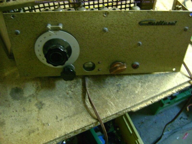

Appareil de marque Gaillard,sur le cotê une prise marquée PU de l'autre une entrée ?
une idée
Paul![[:??:]](s11.gif)

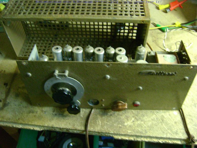

salut !!!
plus de photos :) derriere et dessus, ca me rappel un truc ...
et les refs des lampes
merci !!
| Sujet : Mystere Nouveau | De jackoe Le 11-10-2010 à 15:57 sta |
C'est un tuner FM. ![[:Hi:]](s12.gif)

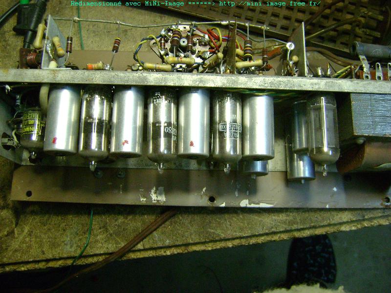

la liste des tubes ? ![[:Hi:]](s12.gif)
| Sujet : Mystere Nouveau | De adr66 Le 11-10-2010 à 18:38 sta |
Belle pièce !!!
| Sujet : Mystere Nouveau | De leullier Le 11-10-2010 à 20:46 sta |
liste des tubes
2au7-ef80 (3)-6bq7-6u8-ez80-je cherche schema et doc .

J'ai eu naguère un tel tuner de très bonne qualité. Je l'ai gardé plusieurs années. La seule panne que j'ai constatée est le défaut de l'ECF 82 6U8 de la tête H.F.
Marcel
| Sujet : Mystere Nouveau | De leullier Le 12-10-2010 à 10:11 sta |
Bojour
il chante à nouveau ,il me reste a troverune 6al7 ,elle est un peut faible.je vais vérifier les tensions.
A+
Paul
| Sujet : Mystere Nouveau | De f1ftp Le 12-10-2010 à 10:20 sta |
Quelques infos sur la 6AL7
| Sujet : Mystere Nouveau | De leullier Le 12-10-2010 à 11:02 sta |
merci pour le fichier![[:!!:]](s17.gif)
