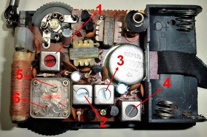

Je cherche le mode opératoire pour réaligner ce poste mono-gamme GO "Philips 041".
Mes FI semblent correctes : signal fort, mais c'est la commande unique qui pêche : ok en début de bande, très faible en fin de bande.
Merci de vos conseil ou du lien que vous voudrez bien me signaler...

Si les FI sont accordées, mais pas sur la bonne fréquence, vous aurez toujours des problèmes d'alignement...
| Sujet : Help Réalignement Nouveau | De poilblanc Le 11-10-2010 à 15:50 sta |
Effectivement... je n'y avais pas trop réfléchi.
Il me faut donc trouver la valeur de la FI ; sans doute 455KHz (?!) et après j'imagine que je dois régler le transfo N°1 pour caler le début et la fin de bande.
Je ne sais pas comment je dois agir sur les vis 5 et 6 du CV ?

Comment je règle ces deux ajustables ?
J'ai essayé au pif, mais c'est loin d'être parfait.

1) on règle les 3 transfos FI sur 455 KHz
2) on se met en bas de bande vers 160 KHz et on règle le noyau oscillateur
3) on se met en haut de bande vers 250 KHz et on règle les 2 ajustables du CV
4) on reprend 2 et 3 juqu'au meilleur résultat sur toute la bande GO
Avez-vous un géné HF ?
Sinon prendre Fr Inter sur 162 KHz et RTL sur 234 KHz...
