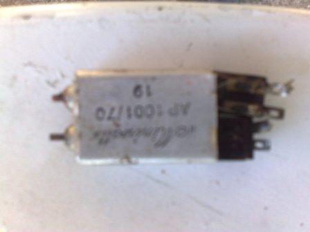

| Sujet : recherche composant miniwatts Nouveau | De julien Le 09-10-2010 à 18:58 sta |

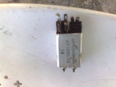

Bonjour, je recherche ce composant, ce serait un transfo de moyenne frequence,
si quelqu'un peut m'aiguiller ou en possede un a vendre, je suis preneur.
reference noté dessus Miniwatts AP1001/70 19

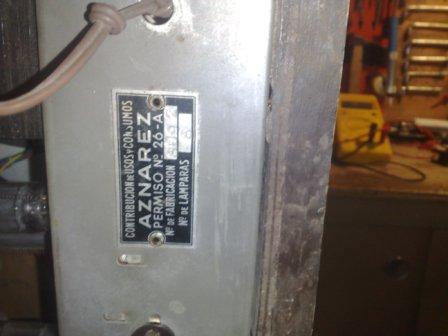

| Sujet : recherche composant miniwatts Nouveau | De julien Le 10-10-2010 à 13:20 sta |
c'est juste une radio.
je joint une photo de la plaque.

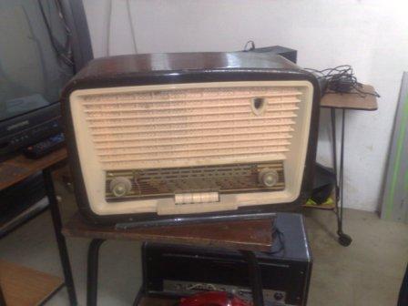

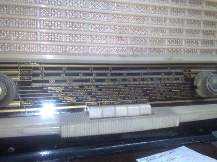

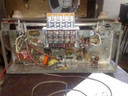

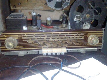

| Sujet : recherche composant miniwatts Nouveau | De julien Le 10-10-2010 à 18:56 sta |
Voila quelques photos de l'appareil en question. Il ya 5 gammes : normal, corta 1, corta 2, palabra et musica.
| Sujet : recherche composant miniwatts Nouveau | De Jacques Flamand Le 10-10-2010 à 19:35 sta |
Il s'agit d'un composant, filtre "IF Band pass", fabriqué par MBLE, Fréquence nominale 470 kHz. Fréquence limites 464-483 kHz.
La série AP1001 comprenait le /41 pour le 441 kHz, le /52 pour le 452 kHz et le /70 pour le 470 kHz.

| Sujet : recherche composant miniwatts Nouveau | De Jacques Flamand Le 10-10-2010 à 21:21 sta |

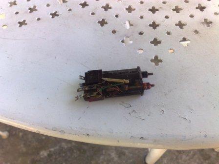

Si j'ai bon souvenir, ce composant est relativement facile à démonter, un simple tournevis permet de dessertir le boîtier en aluminium du support isolant. Repérez cependant le sens du boîtier.
A l’intérieur les deux bobinages sont accessibles et vous verrez facilement s’il n’y a pas de fil dessoudé.
A la limite si le bobinage est réellement hors service, je vous conseillerais de bobiner, en respectant le sens de bobinage et la position du bobinage, un nombre de spire identique, en vrac. Il y aura une différence en ce qui concerne le coefficient de surtension, mais qui ne se remarquera pas, sauf éventuellement en onde courte, ou la largeur de bande sera un peu augmentée.
Jacques
| Sujet : recherche composant miniwatts Nouveau | De julien Le 10-10-2010 à 21:37 sta |
Justement sur la photo du haut ou le boitier est ouvert il y a le coté ou le bobinage est hs c'est pour cela que je recherche un remplacant. Pour la solution du bobinage ca va etre dur de refaire le nombre de spire.

| Sujet : recherche composant miniwatts Nouveau | De Jacques Flamand Le 10-10-2010 à 22:22 sta |
Si vous ne savez pas réparer le filtre et en attendant d'en trouver un autre, vous pouvez reliez via un condenasateur de 47 pF la grille ou la diode directement à la grille du tube précédent. Dans le circuit d'anode, vous y branchez le bobinage encore OK.
