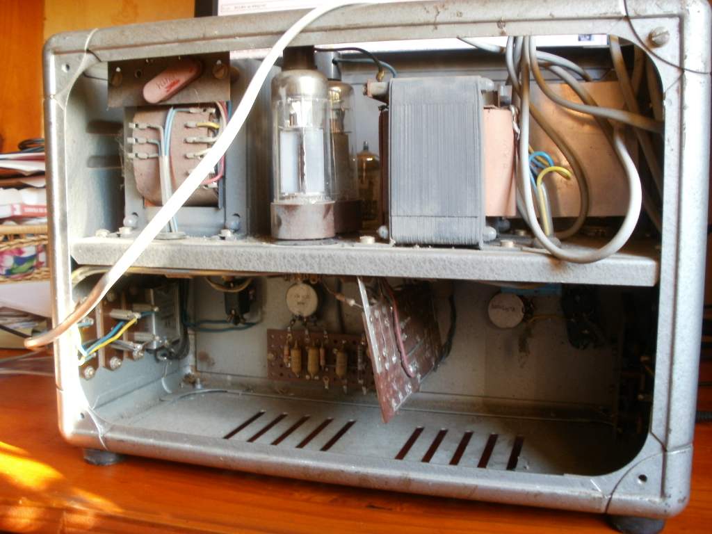

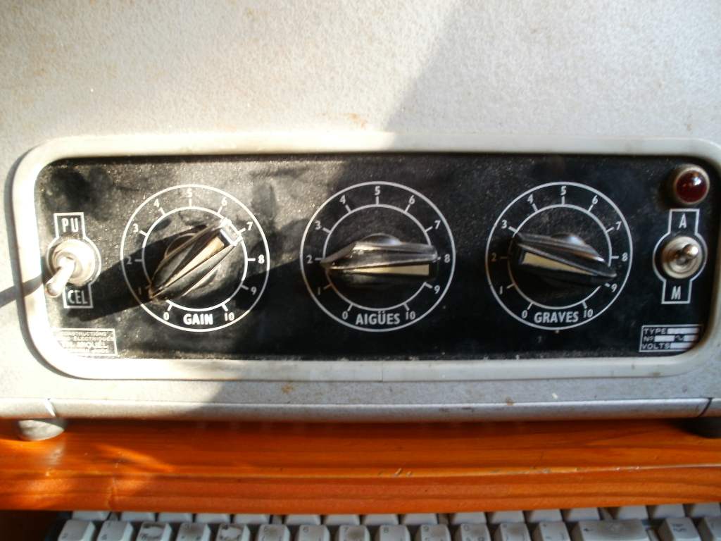

Sujet : Ampli EL36 Nouveau De Fifi  Le 05-10-2010 à 18:51 sta
    avec le bazar, il y avait aussi cet ampli!
    marque :TH Miquel fabriqué a Lézignan dans l'aude!
    push pull mono d'EL36 destiné au cinéma?
    quelqu'un connait ce constructeur?
Sujet : Ampli EL36 Nouveau De Marcel  Le 05-10-2010 à 23:16 sta
    Les finales ne sont pas des EL36 qui ont leur sortie plaque en haut, par un téton. Plutôt des EL34.
Sujet : Ampli EL36 Nouveau De Flo13  Le 05-10-2010 à 23:20 sta
    ça existe des EL34 avec un téton?, je demende cela car j'ai sous les yeux une EL34 et elle ne possède pas de téton[:??:]

    La mécanique ressemble au "coins/cornières" de Bouyer 8oI

    Je possède depuis peu un ampli de Th.MIQUEL, ce sont bien des EL34, mais avant de mettre sous tension j'aimerai bien avoir un schéma de cet ampli.
    Ou puis-je trouver ce schéma ?

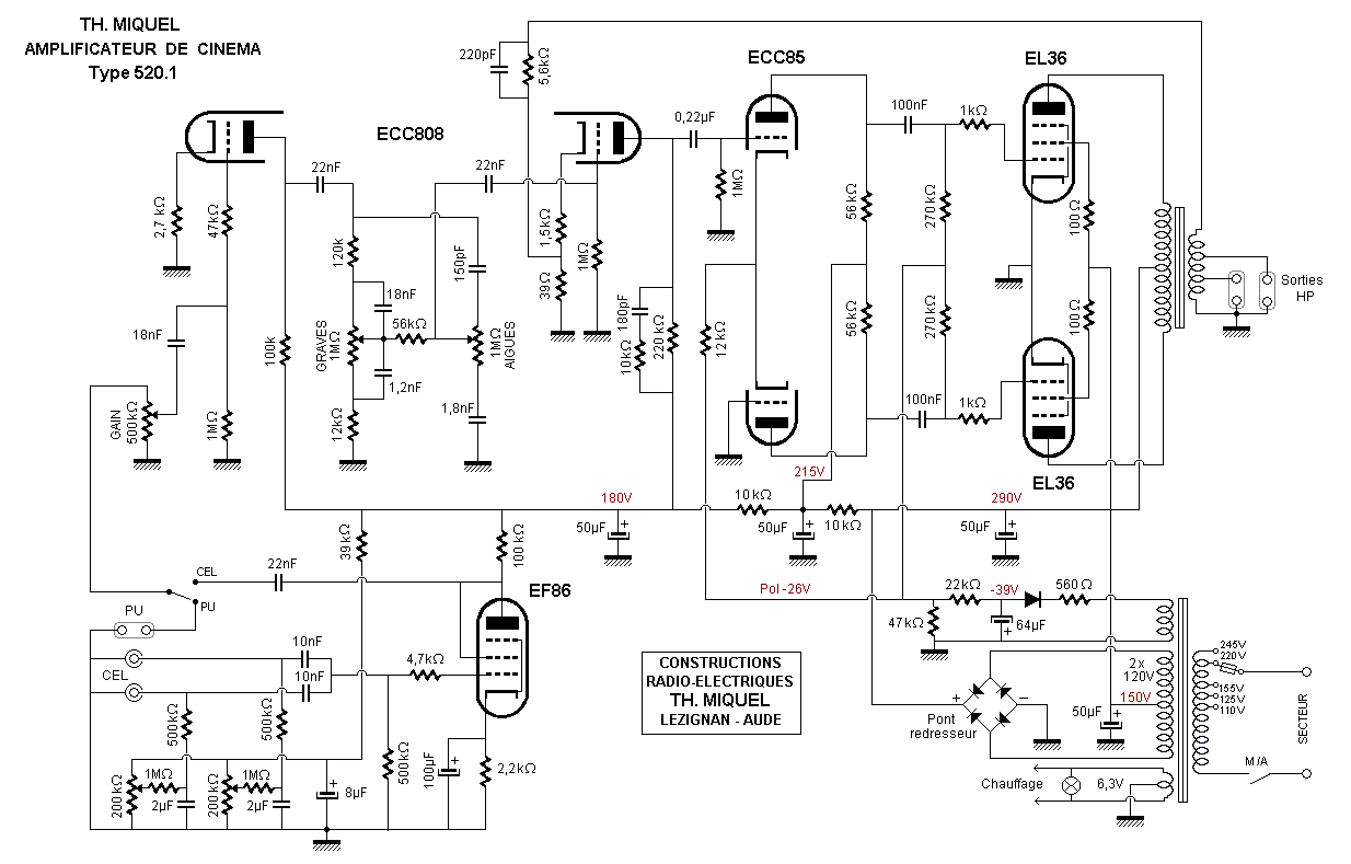

    11 ans après : le schéma ->
    Il suffisait d'un peu de patience.
    Une astuce que je ne connaissais pas, le point milieu sur le transfo pour obtenir la moitié de la Haute Tension.
    Ce constructeur est assez original, ses amplis de cinéma sont plus des ampli Hi-Fi que des amplis de sono.

    Effectivement, c'est original. Et c'est aussi très soigné.
Sujet : Ampli EL36 Nouveau De pointcom  Le 17-02-2021 à 17:04 sta
    Merci Jean Claude, très belle réalisation et la qualité sonore doit être à la hauteur de la réalisation et de plus c'est increvable.

    conception ''coins cornières'' des coffrets BOUYER meme fournisseur?

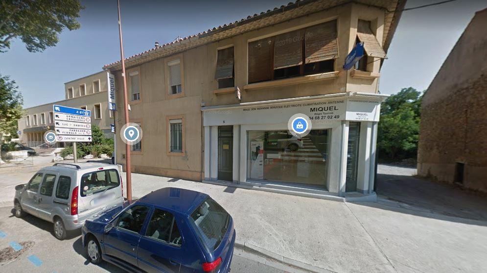

Sujet : Ampli EL36 Nouveau De pointcom  Le 17-02-2021 à 18:50 sta
    Le Magasin existe toujours exploité par le petit fils
