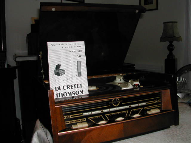

Sujet : Chaine Ducretet Thomson CH1 Nouveau De collectionneurGID  Le 02-10-2010 à 21:27 sta
    Je recherche le schéma de l'ampli de la chaine CH1 de Ducretet Thomson vendue de 1958 à 1960 avec ue super enceinte colonne type charlin.
    Et surtout comment est câbler le câble 8 broches qui relie l'ampli à l'enceinte

Sujet : Chaine Ducretet Thomson CH1 Nouveau De collectionneurGID  Le 04-10-2010 à 22:12 sta
    suite de mes investigations:
    Je pense avoir circonscrit la panne de cet ampli, mais sans schéma pour l"instant.
    le problème se situe au niveau de la première ECC83, donc le premier étage. Le potentiomètre de volume agit au niveau de la 2ème ECC83 et quand on injecte un signal, le volume varie bien avec un bon niveau sonore.
    Dès que je me mets en entrée de la première qui est l'entrée de l'ampli, on perçoit un niveau très faible même avec le volume au maximum. les condensateurs de 50nF de ce 1er étage ont été testés et on des valeurs correctes sauf un qui a été remplacé. les résistances semblent correctes. l'ECC 83 est bonne.
    Donc je ne sais plus trop quoi faire, à part bien vérifier toutes les tensions, mais il me faudrait connaitre les valeurs du schéma.

Sujet : Chaine Ducretet Thomson CH1 Nouveau De CollectionGID  Le 08-10-2010 à 14:01 sta
    Effectivement, maintenant que j'ai le schéma, (Merci encore à REF) la tension de plaque de la 1ère 1/2 de la 2ème ECC83 n'est pas bonne : 87 V au lieu de 164 V sur le schéma.
    Avant La résistance de 100 K qui la relie à la HT j'ai bien 230 V et après la résistance, la tension tombe à 87 V; en mesurant la valeur de la résistance, j'obtiens 127 kohms, je vais la remplacer mais je doute que ce soit la cause.
    Autre symptôme, j'ai l'impression que peu de temps après la mise sous tension, la puissance sonore semble bonne, mais diminue très rapidement.
    Ou alors la lampe est défectueuse, mais elle fonctionne pourtant bien sur un autre ampli.
Sujet : Chaine Ducretet Thomson CH1 Nouveau De Pierrot du 82  Le 08-10-2010 à 15:37 cms
Il y a sûrement quelques condos de liaison plaque vers grille à changer !
Avez-vous mesuré les tension des grilles sur vos ECC83 ?
Sujet : Chaine Ducretet Thomson CH1 Nouveau De collectionneurGID  Le 08-10-2010 à 22:33 sta
    Oui, il restait un condo du circuit de correction de tonalité qui fuyait! Maintenant l'ampli donne toute sa puissance;
    J'ai connecté un tuner FM à tubes France Electronique et la sonorité est d'une clarté et d'une brillance remarquable.
    Il ne me reste plus qu'a trouver la version stéréo CH2!
    Encore merci à tous!! :o)
