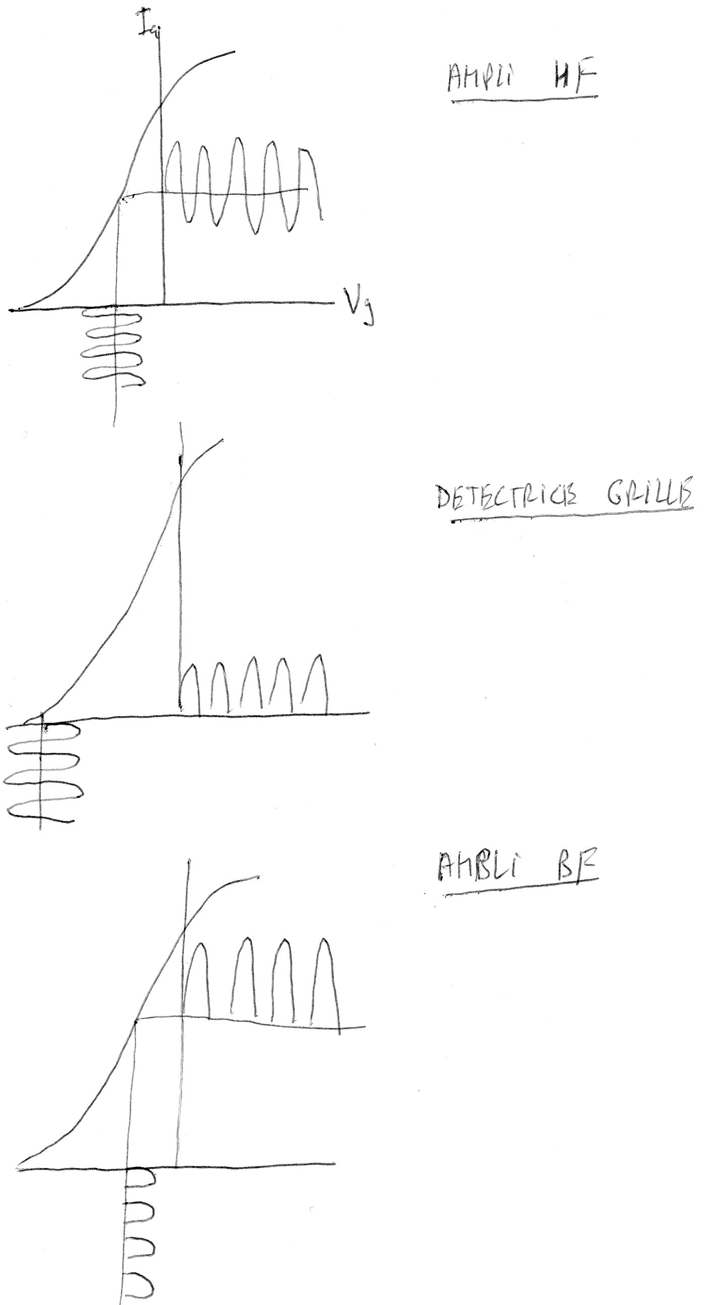

    J'ai une question toute bête à vous poser sur le plan théorique : comment fonctionne un ampli BF ?
    Supposons un récepteur à amplification directe très simple, composée de 3 triodes : une ampli HF, une détection "par la plaque" et un ampli BF, en supposant que les liaisons entre lampes se fasse par transformateur.
    J'ai essayé de dessiner la courbe caractéristique des 3 lampes : si je suis assez sûr de moi en ce qui concerne les deux premières, j'ai un doute sur le schéma de la dernière : pourriez-vous m'aider à "lever ce doute" ?

    Vous avez dessiné une onde sans modulation d'amplitude ,dans ce cas aprés la détection il ne sort qu'une tension continue .

    J'ai dessiné mon schéma trop vite, excusez-moi : considérez que l'onde captée par l'antenne était bien modulée en amplitude.

    Le passage de l'onde détectée dans le filtre passe-bas en sortie de détection donne un signal BF identique à la modulation et exempt de résidus HF. Tu n'auras pas d'impulsions redressées (tronquées) en BF mais un signal complet avec les deux côtés des alternances. Reste plus qu'à l'amplifier dans un ampli linéaire.

    Schéma 2 : Ce qui est dessiné est une "détection par la plaque".
    Schéma 3 : Même schéma que pour la HF (fonctionnement en classe A), sauf que la grille sera alimentée par le signal BF (après détection et filtrage).

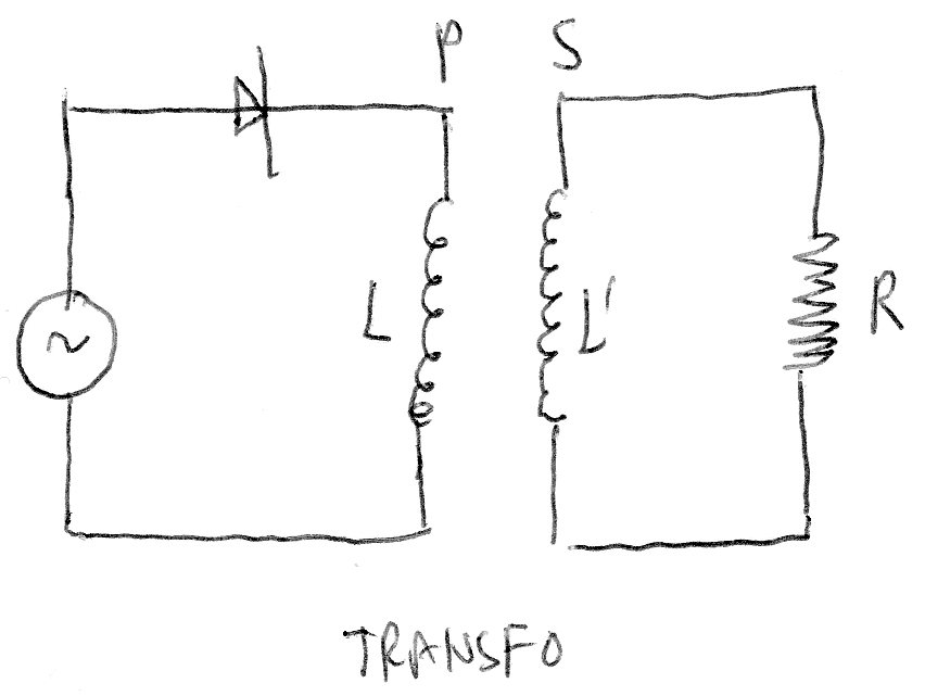

    En effet, j'étais parti sur un raisonnement différent : imaginez un transfo dont le primaire est alimenté en courant alternatif, mais en inserrant une diode dans le circuit, pour "simuler" la sortie de la détectrice ; j'avais ensuite posé la question à un ingénieur de ma boite, qui m'avait affirmé que, dans le secondaire, on récupérait un courant "redressé" !
    Il a tout à fait raison mais tu aurais du lui dire que le signal injecté était modulé en amplitude.

    Dans le secondaire, on ne recupere rien du tout!
    Si le courant redresse traversait les transfos, ca se saurait!...

    Un signal redressé ne peut pas passer un transformateur. Il redevient obligatoirement alternatif.
    Une règle simple et valable dans tous les cas est que la tension aux bornes d'une bobine (idéale, sans résistance) ne peut qu'être alternative, c'est à dire telle que la surface de l'alternance positive soit égale à la surface de l'alternance négative.
    C'est donc bien sûr aussi le cas au secondaire d'un transformateur.

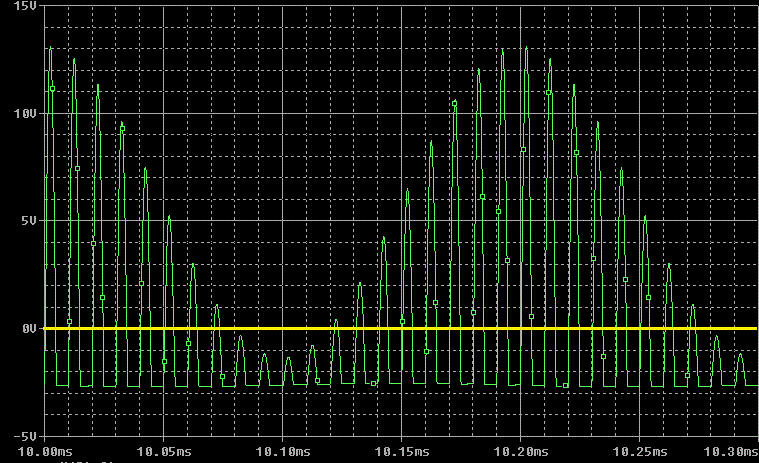

    Non. Les demi-alternances d'un courant redressé peuvent parfaitement traverser un transformateur sans préjuger de la forme à la sortie ni de la composante continue. L'ingénieur a parfaitement raison à la nuance près qu'une fois redressé le spectre fréquentiel est nettement plus large et que le transfo doit pouvoir les passer, ce qui n'est pas gagné d'avance. D'ailleurs comment fonctionnent les transfos d'impulsions ?
Sujet : Une question toute bête Nouveau De JCJ  Le 03-10-2010 à 16:51 sta
    Un transfo d'impulsions passe obligatoirement une tension de valeur moyenne nulle.
    Même si on ne veut passer qu'une impulsion positive, elle est suivi d'une tension négative de même surface... C'est une loi incontournable.

    Merci JCJ, cela démontre bien que des demi alternances de redressement ne sont pas bloquées par un transfo. Je n'ai rien écrit de plus.
Sujet : Une question toute bête Nouveau De JCJ  Le 04-10-2010 à 08:31 sta
    En fait, le problème est faussé dès le départ, car un transfo (de résistance d'enroulement négligeable) n'accepterai pas qu'on lui applique une tension redréssée sur son primaire.
    Il se comporterai comme un court-circuit pour la composante continue et empêcherait le redressement.
    Le transfo (c'est aussi vrai pour toute self de résistance négligeable) ne tolère que de l'alternatif à ses bornes (surface de l'alternance + = surface de l'alternance -).

    J'avais fait la réserve de la composante continue de redressement et de la largeur de bande un peu plus haut. Mais nous parlons bien de signaux redressés de type demi alternances. Ca passe.
Sujet : Une question toute bête Nouveau De JCJ  Le 04-10-2010 à 10:14 sta
    A condition de mettre une résistance interne au transfo et d'attaquer le l'attaquer avec un ampli suffisament costaud pour fournir le courant de court-circuit de la composante continue au primaire... ça passe... Mais c'est un cas qui n'a aucun intérêt pratique.
    D'autant plus que l'on retrouve bien du négatif au secondaire...
