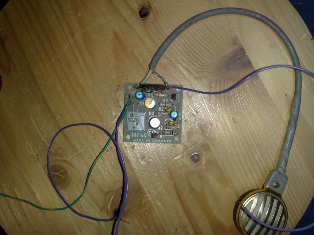

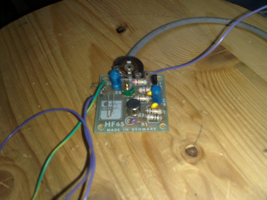

trouvé aujourd'hui dans un carton offert par Guy F6CTP : un circuit imprimé, visiblement un kit, marqué : "Jostykit HF65".
Ça fait en gros 5 par 5 cm, dessus ya deux transistors, 5 capas dont une variable, un potar, et des r.
Trois fils sortent, dont un visiblement la masse, et un micro est soudé dessus
trouvé aucune info lisible sur Internet. Vous savez ce que c'est ?

Le kit HF65 était un emetteur FM , plutôt " micro FM " distribués a l'époque par compokit , Teral , etc au début des 80's.

Le fil du micro fait office de fer à béton à coté !!
| Sujet : Qu'est-ce ? Nouveau | De Pierrot du 82 Le 26-09-2010 à 19:19 cms |
Ça a l'air en effet extrêmement complexe...
Un +, un masse et le fil dui micro qui fait antenne.
Emission en bande FM, alim à pile 9 V.
Il n'v arrivera jamais !
| Sujet : Qu'est-ce ? Nouveau | De blaisepascal Le 26-09-2010 à 19:24 sta |
Paul, une alimentation 9V devrait convenir.
Pour les connexions, tu as tout en main.
3 fils (en dehors de la liaison blindée du micro) partent du circuit -> 2 pour l'alimentation 9V, le 3ème sert d'antenne.
Il suffit de les suivre au niveau du circuit imprimé et de comparer au schéma donné dans le lien de Christian ("Het originele schema").
