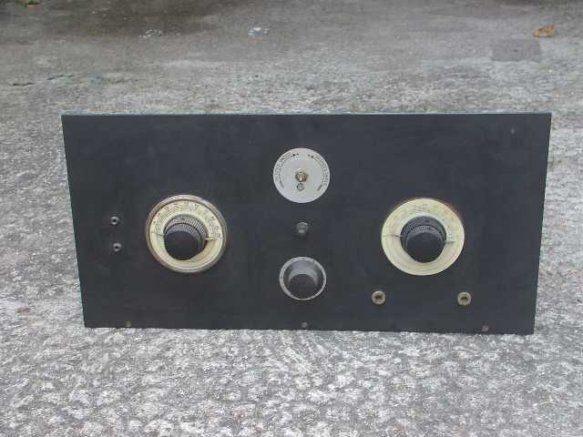

Ci joint 2 photos.
| Sujet : Qui est-il Nouveau | De jackoe Le 26-09-2010 à 13:19 sta |
C'est un récepteur de téléphonie sans fil du début du XXème siècle (1920-1930)... ![[:??:]](s11.gif)
| Sujet : Qui est-il Nouveau | De Masterorion Le 26-09-2010 à 13:50 sta |
Je dirais même plus, c'est un récepteur de téléphonie sans fil du début du XXème siècle.

C'est pas une planche, en dessous ?

Bravo Pierrot du 82, c'est bien une planche, en dessous.

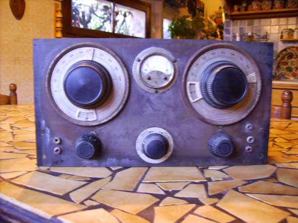

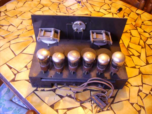

6 lampes?
ça doit être celui là!

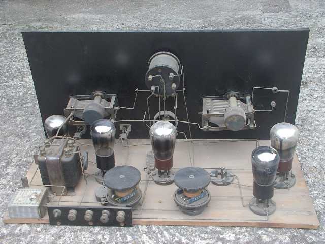

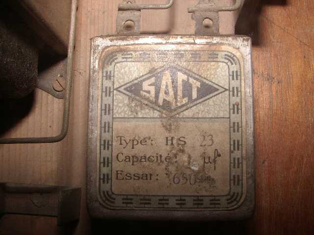

On dirait une réalisation (bricolage) amateur , années 30 ; en bas ,à G ,est-ce un condo téléphone ?

Fifi, ou son les 6 lampes ?

Exact, on devine " L M T " dans un losange, sigle du fabricant " le matériel téléphonique "

je retrouve plus les doc mais il me semble reconnaitre un montage "kit" Gamma
du même nom que les transformateurs accordés!?
regarder si il y a écrit Gamma sur les MF?
| Sujet : Qui est-il Nouveau | De Dupré Le 26-09-2010 à 17:09 sta |
OUI, il est bien écrit Gamma sur les MF.

Non, SACT dans le losange,
Type HS 23
Capacité : 1 µF
Essai : 650

voilà, c'est ça, c'est un montage en kit "Gamma" réalisé par un amateur!

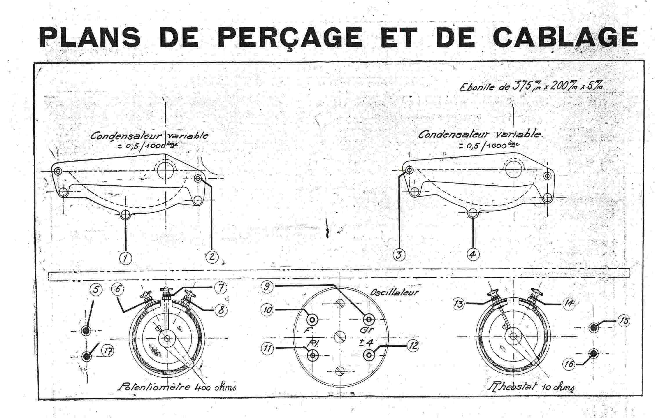

Recherche schéma kit Gamma avec tubes A409 - DZ908 - B406 - ? - A441N - DZ908.
D'avance merci
| Sujet : Qui est-il Nouveau | De marsu Le 27-09-2010 à 15:01 sta |
J'ai réalisé un poste a base de Gamma il y a quelques années.
vous trouverez tout ici
Cordialement,
Marsu
