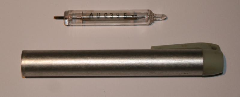

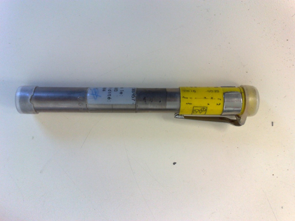

un correspondant m'a confié le soin de tenter d'identifier un objet électronique que je ne sais identifier
Qu'est ce que c'est ? a quoi ça sert ? qui fabrique ça ?
le tube proprement dit est en verre avec une électrode cylindrique, le contenant est métallique , de la taille et la forme d'un gos stylo , aucune marque ne figure sur l'objet, aucune doc ni notice n'accompagne l'objet , il semble être du domaine nucléaire ...
merci

Le schmilblicq est-il utilisé dans un environnement de rayonnement ionisant ?
| Sujet : Objet électronique non identifié Nouveau | De slouptoouut Le 24-09-2010 à 20:24 sta |
Apparemment oui ( mais n'étant pas l'utilisateur initial je ne le promet pas absolument )

| Sujet : Objet électronique non identifié Nouveau | De Patoche Le 24-09-2010 à 23:25 sta |
Voici une approche de réponse donné par mon frère, je ne peut pas vous en dire plus mais si celà peut aider:
"Visiblement cela ressemble à un témoin destiné à vérifier le taux d'exposition de radiation d'un (ou d'un groupe d') individu.
J'ai vu un tel objet (assez ressemblant, car l'autre était blanc) lors de ma visite sur la centale nucléaire de Saint Laurent des Eaux en 1976. Dans le groupe, un visiteur devait porter ce petit stylo. Si je me rappelle bien, si le truc changait de couleur, lc'est que le groupe avait reçu une surdose radioactive. Et les conséquences qui en découlaient"

| Sujet : Objet électronique non identifié Nouveau | De caferic Le 25-09-2010 à 19:18 sta |
Je prend ce post un peu tard mais ...
La petite ampoule est une chambre d'ionisation, chaque fois qu'un rayon ionisant la traverse, il crée, dans le gaz, une décharge électrique qui fait avancer l'aiguille qu'il y a à l'interieur du stylo ( stylo-dosimètre).
Cela servait en effet a mesurer la quantité de rayonnement reçu par un opérateur de radiographie, industriel ou médicale, ou aux intervenantx cotoyants un milieu radioactif,mais n'est plus utilisé, l'électronique moderne à largement remplacée ce type d'appareil, mais marche toujours avec une chambre d'ionisation.
Je dois avoir quelque part un shéma interne d'un stylo d'une autre marque, mais le principe est toujours le même ...

| Sujet : Objet électronique non identifié Nouveau | De slouptoouut Le 25-09-2010 à 22:50 sta |
merci de ces éléments de réponse ...
si vous avez éventuellement des doc ou d'autre précision sur cet objet , ou des dispositif voisin de même technologie , n'hésitez pas ...

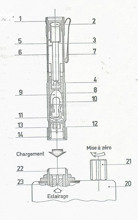

| Sujet : Objet électronique non identifié Nouveau | De caferic Le 10-10-2010 à 11:41 sta |
Vieux motard que j'aimais !!
Voici le schéma d'un stylodosimetre et sa légende

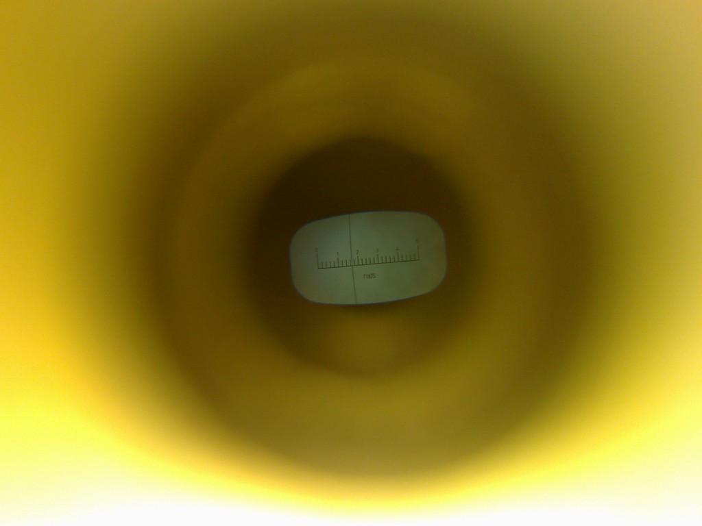

| Sujet : Objet électronique non identifié Nouveau | De caferic Le 10-10-2010 à 12:07 sta |
Quelque photos ...
Le stylodosimètre et son échelle ...

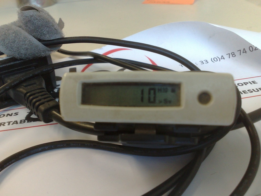

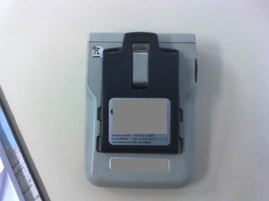

| Sujet : Objet électronique non identifié Nouveau | De caferic Le 10-10-2010 à 12:08 sta |
Et le nouveau ...
Dosimètre électronique ...
