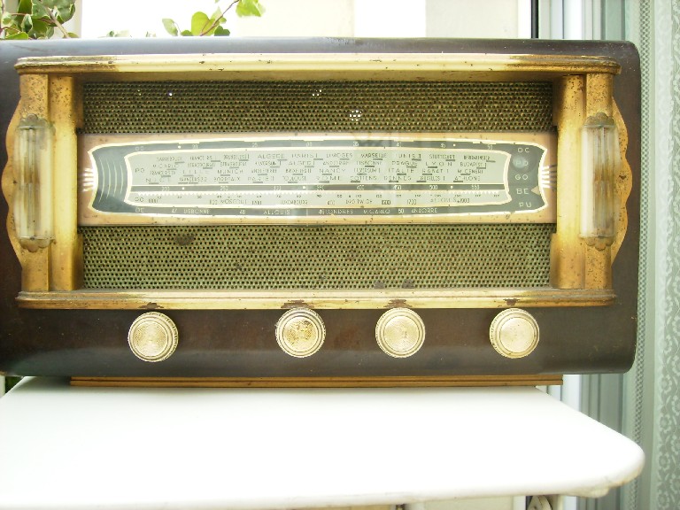

Je suis sûr que, sur ce forum, quelqu'un pourra m'aider à identifier ce poste que je viens de récupérer suite à un déménagement.
Les lampes:
ECH42 mais le support RIMLOCK ne correspond pas au trou dans le chassis
EF93/6BA6
EBC91/6AV6
6AQ5
+double diode identification effacée
+Oeil magique peut-être EM4 vu le culot
Merci à l'avance,

Si la redresseuse est rimlock : 6X4
Si elle est noval : EZ80
Peut-être un Reela ?
Photo du châssis ?

Ce doit etre une valve miniature 6X4 ou 6BX4

La redresseusse est, je pense une EZ90/6V4. Le poste semble être un ECR. Qu'en pensez-vous??
Amitiés,
| Sujet : Poste à identifier Nouveau | De Pierre Roque Le 23-09-2010 à 21:51 sta |
Le tube EZ90=6X4
Le tube 6V4=EZ80
