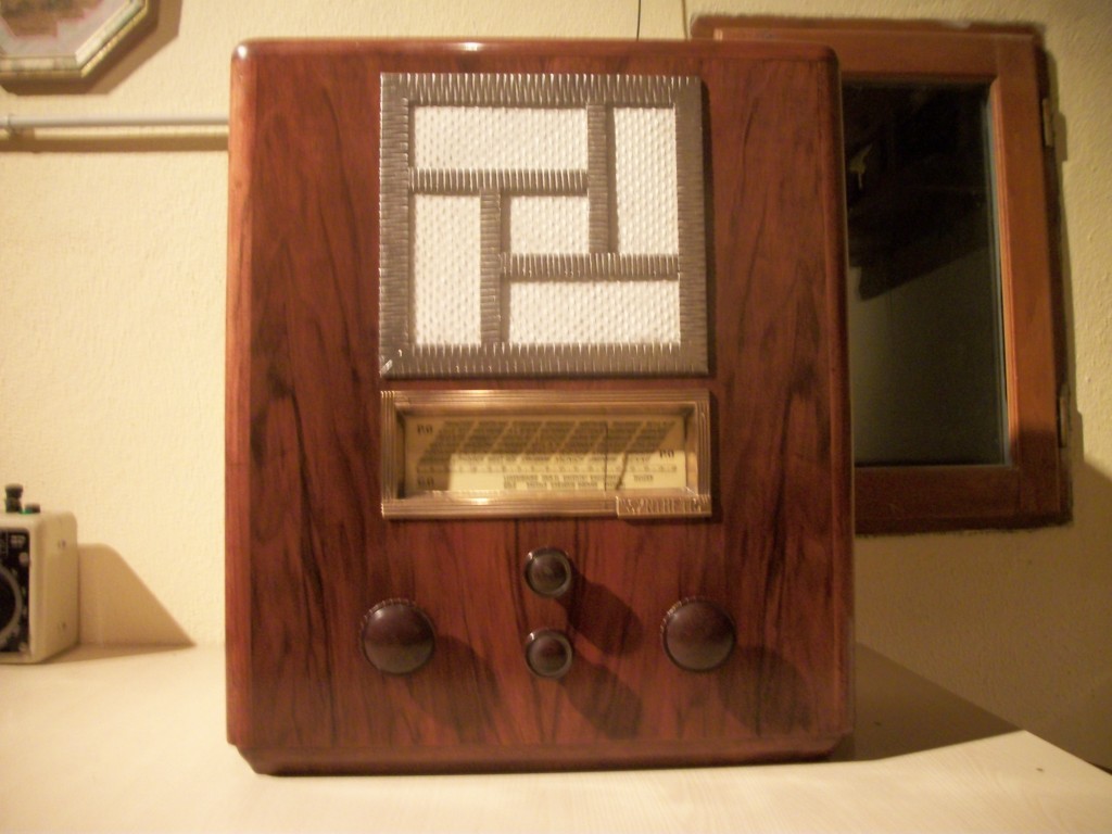

| Sujet : nouveau et question transfo de sortie Nouveau | De alain s&l Le 22-09-2010 à 19:21 sta |
photo du poste ,j espere que le fichier va passer!

Mais l'original zippé est plus beau que la version de Philippe...
Ce poste est tout neuf, il sort d'usine ?
| Sujet : nouveau et question transfo de sortie Nouveau | De alain s&l Le 22-09-2010 à 19:50 sta |
sorti d usine vers 1935,pour la marque synthetic,ces poste etaient fabriqués ou assemblés
par les ets damien a montceau les mines dans le 71,d'ailleur a une vingtaine de km de chez moi.j ai trouvé ce poste sur une brocante ,complet mais tres sale.
pour la caisse,décrassant genre popote d'antiquaires puis cire teintée,pour les blindages en alu ainsi que le chassis qui est en alu j'ai utilisé un nettoyant pour jante de chez néo clean,tres efficace et pas corrosif,surtout pour les doits!!

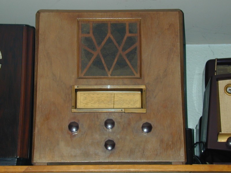

| Sujet : nouveau et question transfo de sortie Nouveau | De Totolagalène Le 23-09-2010 à 01:34 sta |
Ce doît être un cousin à celui-ci (même sorte de plat en bas à droite de l'enjoliveur cadran).
