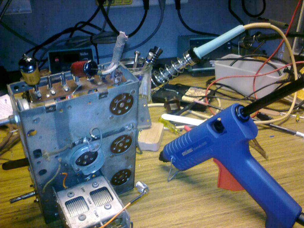

Trouvé hier dans une grande surface de bricolage, des sticks de colle thermo noirs.
Génia pour refermer les vieux condos goudrons après remplacement de l'intérieur.
On ci tromperait.

J'ai trouvé ca dans une GSB Allemande ,de l'autre coté du Rhin,jamais vu en France.
Ce n'est pas courrant même sur le net ,j'ai quand même trouvé LA en Belgique.
C'est curieux de ne pas trouver ca chez nous
| Sujet : truc génial Nouveau | De René Le 22-09-2010 à 13:16 sta |
Cela se fait aussi en jaune, rouge etc...
Casto en distribuait sous forme mini stick pour mini pistolet, je pense destiné aux loisirs créatifs.
Sinon, il y a le silicone noir qui fait la même chose et sans le chauffer. Rayon bâtiment.
| Sujet : truc génial Nouveau | De René Le 22-09-2010 à 13:19 sta |
| Sujet : truc génial Nouveau | De f1ftp Le 22-09-2010 à 13:34 sta |
La on parlait de silicone noir,l'inconvénient est qu'il faut attendre que ca durcisse.
La colle en refroidissant ce fige imédiatement et on peut souder le condo tout de suite.
