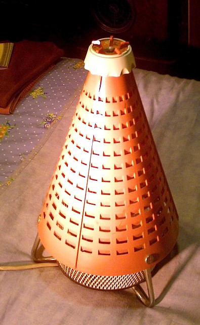

Je n'ai pas résisté à la tentation d'acheter cette chose conique rouge brique (je sais, je sais, c'est pas de la TSF !)
...parce je l'ai trouvé d'un look superbe (et tres années 60...70) et bien pratique d'emploi (avec le thermostat au sommet tres acessible et tres commode a l'usage )

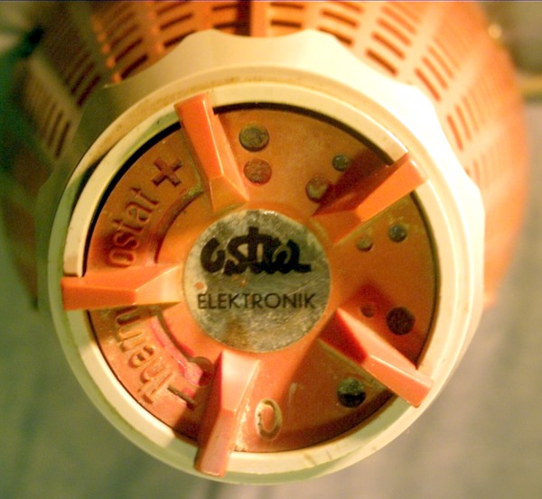

Ceci malgré que ce radiateur soufflant Ostra 3274 possède la mention "Elektronic" (ce qui, on peut supposer, veut dire qu'il est électronique !) sur une pastille au centre du bouton du thermostat ...

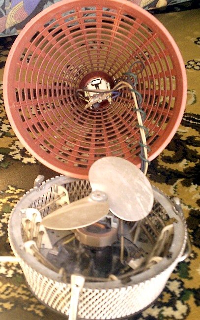

J'ai en effet démonté cet engin conique (qui en avais bien besoin car il étais plein de poussières , il a environ 40 ans et n'avais jamais été néttoyé !) et je n'y ai trouvé que :
-des résistances chauffantes spiralés
-un petit moteur à induction avec un hélices
-un commutateur rotatif
-un thermostat à bilame
(les organes classiques et habituel d'un tel radiateur !)

Non , ce n'est pas une lampe antimoustiques , c'est pour l'hiver (saison ou il n'y a plus de moustiques!) , c'est un radiateur soufflant !
Et avec l'avantage , contrairement a bon nombre d'appareils du même genre , d' être omnidirectionnel (de part sa forme, en plus d'être original , il chauffe dans toutes les directions)

C'est peut être le fabricant qui s'appelle " Ostra Elektronik " ![[:??:]](s11.gif)

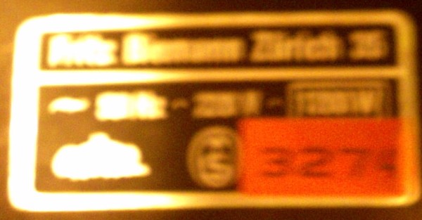

La marque serait en fait "Fritz Biemann" , a Zurich ... le modèle serait "Ostra" , et le numéro "3274" , quand au suffixe "élektronic" je vois pas, d'autant plus que cette marque ne semble pas faire d'électronique ?
(peut être la présence d'une résistance série avec le moteur de ventilo , pour les 2 vitesses de ventilation , et d'un antiparasite sur le contact du thermostat suffisent t'il a qualifier ce radiateur d'électronique ? en tout cas, au moins ce qu'il y a de bien dans ce radiateur, c'est qu' il n'y a pas de µP ! )

S'il fonctionne à l'electricité il est electronique non?
| Sujet : Ostra3274: en quoi est-ce électronique ? Nouveau | De Totolagalène Le 19-09-2010 à 23:25 sta |
C'est vrai çà! Qu'appelle t-on électronique puisque dès qu'il y a électricité il y a électrons.

...En proportion, le Ostra , lui, est facile à démonter
Il y a juste 3 vis a fente (tournevis normal à "lame" plate) a dévisser puis a basculer le cône
Le moteur et son hélice sont immédiatement acessibles, ainsi que les résistances dont la disposition rappelle le primaire d'une bobine de Tesla (pour les amateurs de THT et de teslathons !)

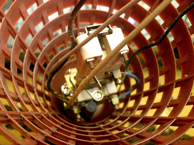

Et le thermostat, au sommet du cône, est raccordé , tout a fait classiquement, par bornes a vis ou cosses...
Il supporte une résistance chutrice pour les deux vitesses du moteur .

Si on considére que le courant est un déplacement d'électrons, option couramment admise, on peut dire que par abus de langage et pour impressionner le chaland, le constructeur a trouvé bien d'utiliser le terme électronik, orthographe non labellisée...
C'est le roi de l'arnak...

Très "Kitch" ce chauffage!
Question bête: il fonctionne en 220V???
Flo![[:Hi:]](s12.gif)
| Sujet : Ostra3274: en quoi est-ce électronique ? Nouveau | De slouptoouut Le 20-09-2010 à 22:42 sta |
oui, bien sur, il est en 220 et il fonctionne bien ! je m'en sert occasionnellement , certaines soirées ou matinés un peu trop fraiches ...
