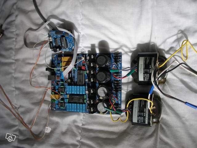

Finalement, j'ai acheté ce convertisseur sur le on coin. J'attends la livraison, mais avec la grève de la poste du 23 septembre, je vais devoir patienter...
Payé 65 avec les transfos Sélectronic et les AOP. Je suis impatient de faire les tests sur la freebox TV-HD. Je vous tiendrai au courant.

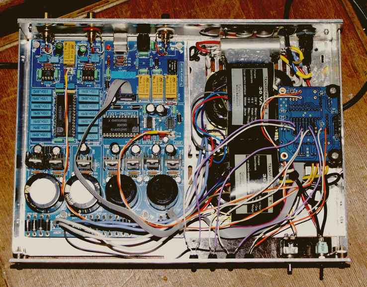

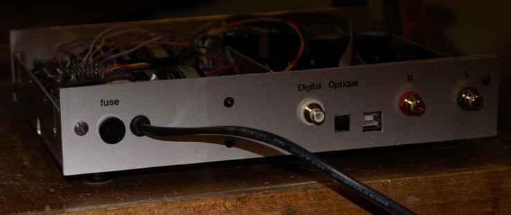

| Sujet : Récupérer un convertisseur numéerique / analogique Nouveau | De Michel THEVENET Le 24-10-2010 à 17:09 sta |
Voici les photos du convertisseur mis en coffret. Les photos compressées ne sont pas terribles, mais on voit quand même. Le son est très bon, sur la sortie numérique coxiale d'un lecteur CD. Pas un poil de ronflette, mais il faut dire que je me suis appliqué pour le câblage des masses. Il me reste à l'essayer avec la sortie numérique du boîtier HD de la freebox.
