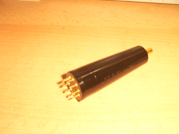

Dans un lot de Tubes j'ai trouvé 2 Tubes en matiere plastique noire. " Marqués : 5.00 Mle . Dep DXE . ??? Photos jointes. AQuel est ce type de Tube? Merci d'avance.
| Sujet : Tube ou pas Tube? Nouveau | De odion Le 18-09-2010 à 13:34 sta |
Fichiers trop volumineux.
Diametre a la base 27MM. Diametre partie haute 20mm. 9 Broches,sur un diametre de 20MM. Teton superieur formé d'une bague laiton de diametre 6mm . Hauteure totale hors broches 97mm. Le tout coulé d'un seul bloc.
| Sujet : Tube ou pas Tube? Nouveau | De Fifi Le 18-09-2010 à 13:43 sta |
je suppose qu'il s'agit d'ersatz d'une EY500A comme sur la photo!?
| Sujet : Tube ou pas Tube? Nouveau | De F6FKN Le 18-09-2010 à 13:44 sta |
Version "solid state" d'une EY ou PY500A
Valve de recup sur une THT ligne TV.
| Sujet : Tube ou pas Tube? Nouveau | De odion Le 18-09-2010 à 14:17 sta |
Merçi pour votre rapiditée. Pour la photo c'est exactement le meme boitier. ![[:Hi:]](s12.gif)
| Sujet : Tube ou pas Tube? Nouveau | De adr66 Le 18-09-2010 à 14:33 sta |
Effectivement c'est diode HT, comme sur les TRT !!
| Sujet : Tube ou pas Tube? Nouveau | De slouptoouut Le 18-09-2010 à 20:11 sta |
Ce composant est en effet une diode HT destiné au remplacement direct des EY/PY500 sur l'étage de sortie ligne et THT des TV couleurs à lampes , en général il porte la référence ST500, et il est constitué de toute une cascade de diodes de redressement a "temps de recouvrement" rapide (diodes rapides, genre BA ou BY quelque chose) montés en série et "encapsulé" dans un corps en résine coulé en forme d'obus, anode a la base, cathode au téton en laiton au sommet ...
C'est un composant assez peu fiable, et en proportion pas plus fiable et plutôt moins que les EY500 a filament , bien qu'il soit "solid-state" ! il vaut mieux préférer utiliser le VC80X de Varo , plutot que le ST500 de DXE ( le VC80 est une diode destiné aux mêmes usages , en boitier genre TO240 a cosses , et non en obus a culot noval , ça ne s'enfiche pas directement dans le support magnoval et il faut souder des fils et sertir des cosses fast-on de 6,3 , par contre c'est increvable !)
