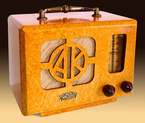

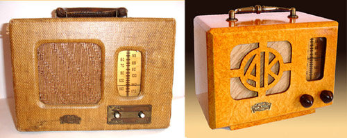

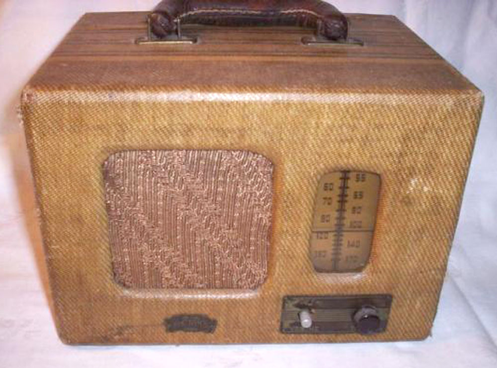

    Après pas mal d'hésitations et scrupules, je me suis décidé à refaire le boitier que je trouvais vraiment trop moche. Bien représentatif des soucis d'économies de la Grande dépression, sa fabrication a été complètement bâclée. Je la conserve toutefois "au cas ou ".
    Voici donc le poste dans sa version customisée "DeLuxe", boitier reconstruit en planchettes de pin. Placage de toutes les faces en loupe de frêne . Ponçage et re ponçage, teinte à l'alcool, bouche pore 2 couches, reponçage et vernissage 4 couches (ouf ! ne pas pleurer l'huile de coude !)
    Pour pouvoir conserver les axes des boutons dans leur longueur initiale, j'ai du fabriquer une façade "mince" en assemblant deux feuilles (collage araldite en contrariant les plis) de contreplaqué
    modélisme : 1,5 mm + 1 mm + 0,6 mm placage, total 3,1 mm, mais rigidité suffisante.
    Idem, le design qui impose des pans coupés pour les arêtes (car le placage est non développable en deux dimensions) a nécessité un renfort avec des cornières pvc de petite taille à l'intérieur, pour conserver une surface d'assemblage et collage acceptable, bref de la chouette bidouille !!
    Logo taillée plein bois en facade, à l'aide d'un scalpel de chirurgie.
    Exit l'antenne interne, qui ne marche jamais vraiment très bien, et posé une borne classique.

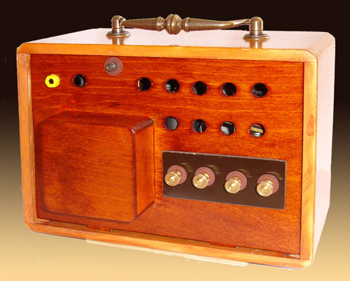

    Pour simplifier l'alimentation (piles 90 V introuvables) j'ai monté un petit bornier en face arrière, qui permet d'utiliser une alim classique de poste batterie. Les filaments sont alimentés en 1,5 V par deux piles cylindriques, installées dans un petit boitier additionnel, en bossage sur la face arrière, elle même façonnée en cp mince.
    On peut ainsi conserver une ébénisterie de très petites dimensions : 210 x 125 x 150 mm
    Je pense que l'ensemble a bien conservé l'allure et le style de ces petits Airking de l'avant guerre, et que malgré ces modifs, je suis resté dans l'esprit initial du modèle.
