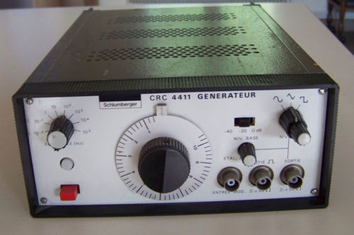

salut,
J'ai récupéré un générateur BF de marque shlumberger, type CRC 4411 en excellent état cosmétique, malheureusement il ne fonctionne pas.
Je cherche donc le schéma pour pouvoir tracer le circuit et déceler la panne. Est ce quelqu'un a ça dans ses tiroirs?
Je ne trouve pas d'infos sur le net sur cet appareil !
merci.

C'est un générateur de fonctions,je ne le connais pas .
S'il est en composants discrets vous pouvez commencer par regarder si les 2 transistors de sortie ne sont pas HS, panne la plus fréquente .

Bonjour:
Chez shlumberger les docs sont très rares... et cela tient du miracle d'en trouver.
Par contre commencez par verifier les alimentations +/- 12 +/- 5 Etc
Souvent les circuits logiques sont découplés pas des condensateurs tentales et, ces foutus bestioles ont une serrieuse tendance à se mettre en court circuit faisant écrouler l'alim correspondante. Il y en souvent une bardé en prallèle et le décablage un à un s'avère nécessaire...(expérience vécue à plurieurs reprises).

Si sur 0.01Hz ,en signeaux carrés , il ne marche pas pendant 50sec , c'est normal .
| Sujet : schlumberger crc 4411 Nouveau | De Adams Le 14-09-2010 à 23:18 sta |
<<Si sur 0.01Hz ,en signeaux carrés , il ne marche pas pendant 50sec , c'est normal . >>
Sur ce modele le "niveau de base" est réglable ,s'il n'est pas réglé à 0 il devrait sortir une tension meme quand le signal carré est au niveau bas.
