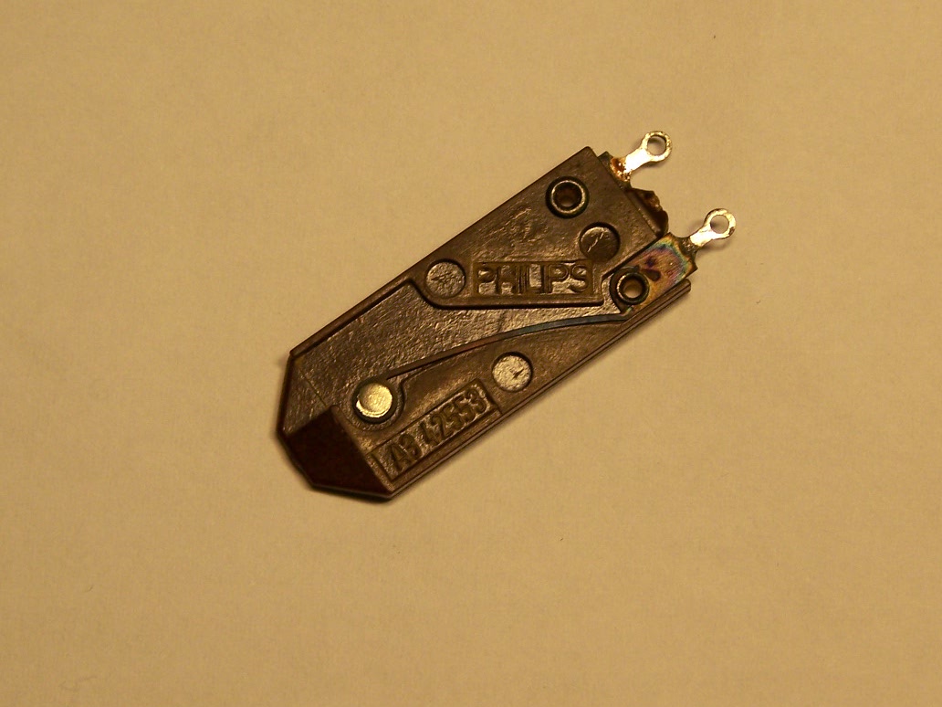

Ressemble-t-il à celui-ci? Facilement reparable
| Sujet : Fusible thermique Nouveau | De Pierrot du 82 Le 13-09-2010 à 17:39 cms |
Facilement réparable...
Une fois ressoudé à l'étain, il ne font plus qu'à 270 °C...
| Sujet : Fusible thermique Nouveau | De Jean Marie Le 13-09-2010 à 17:50 sta |
Jacques est de mon avis pour la reparation mais je n'en ai jamais court-circuité comme le preconise HLJ. Je ne me souviens pas d'avoir remplacé de transfo sortie son.
