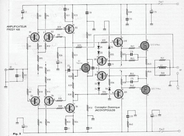

    Il parrait que l'amplicateur Fredy 408 est vraiment exclelent !
    Ici

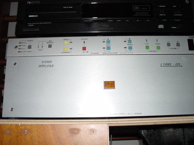

    Ah, le Turbo 225, à cette époque je l'avait réalisé. Super ampli qui fonctionnait impeccable. Je n'ai aujourd'hui plus cet ampli (ni le préampli que l'on voit sur la photo) car j'ai tout donné il y a deux ans environ.
    Acheté moi aussi en kit chez Sélectronic.

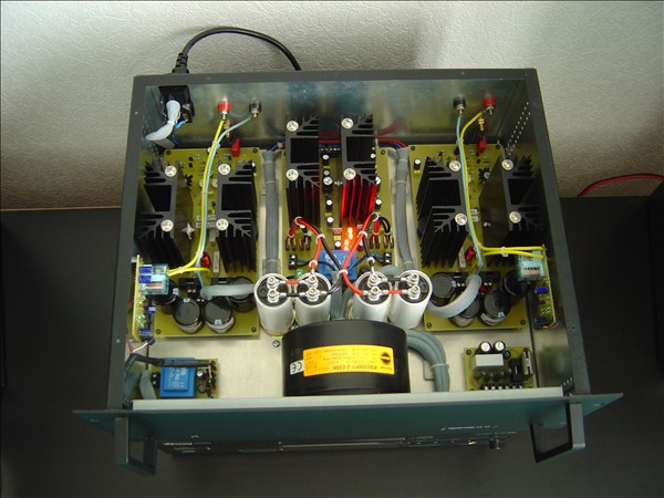

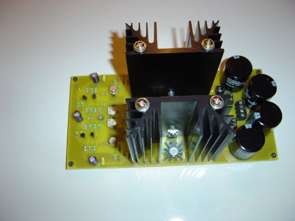

Sujet : Amplificateur de puissance Nouveau De frederic75  Le 18-09-2010 à 19:11 sta
    Le Fredy 408 est en effet un excellent amplificateur. C'est d'ailleurs mon "chouchou"!
    Sur mon blog vous trouverez l'article écrit par D. Jacovopoulos et tyoins
    Frédéric
Sujet : Amplificateur de puissance Nouveau De adr66  Le 19-09-2010 à 10:27 sta
    Magnifique réalisation, bravo Frederic75 !!

    Celui qui m'impressionne le +, c'est le préampli de Patoche avec les boutons carrés et les inscriptions nickels... C'est du fait mains ou un peu aidé ? 8oI

Sujet : Amplificateur de puissance Nouveau De frederic75  Le 19-09-2010 à 14:07 sta
    Merci adr66 ;-)
    Je ne peux que vous encourager à vous lancer dans la réalisation. Il n'y a pas de mauvaises surprises, on trouve tous les composants très facilement (conrad, electonique diffusion, ebay...). Concernant les circuits imprimés, la réalisation peut être confiée à une entreprise (me conctacter via le blog si besoin d'une adresse).

Sujet : Amplificateur de puissance Nouveau De Patoche  Le 19-09-2010 à 16:30 sta
    Jackoe, ce n'est pas une question idiote, et pour cause, c'est vous qui êtes dans le vrai. :-)
    Comme je l'ai dit plus haut, l'ampli Turbo 225 a été acheté en kit chez Selectronic, par contre le préampli a été réalisé par mes soins, j'ai gravé et percé les CI et réalisé toute les découpes et perçages du boîtier dont la réalisation de la face avant.
    Et pour cause, ceux qui ont vu l'article sur le préampli Turbo auront compris en voyant la photo de mon préampli. En effet, je me suis inspiré d'un second article paru un peu plus tard et décrivant un préampli utilisant les même circuits et télécommandé par infrarouges.
    La face avant du préampli a été entièrement faite à la main, les perçages des leds rectangulaire étant fait avec une petite lime fine de modélisme. Les inscriptions sont faites avec des lettres transfert Alfac puis fixées par un vernissage incolore en bombe.
    La fenêtre du capteur infrarouge est également ajustée en force dans le perçage de la façade puis collée à la Super glue par l'arrière.
    Les vis de fixation des façades sont des vis à tête fendues qui ont été meulées jusqu'à disparition de la fente tournevis, puis polies.

Sujet : Amplificateur de puissance Nouveau De frederic75  Le 20-09-2010 à 21:45 sta
    Il est plus prudent de ne pas faire de modifications sur l'amplificateur...il n'y a aucun composant inutile. D'ailleurs, il semble avoir très bien supporté tous les mauvais traitements que tu lui as fait subir ! :-D
    Concernant l'Hexorciste III, j'avais envisagé très sérieusement la construction de cet appareil. Je ne suis pas passé à la réalisation pratique. Là aussi, tous les composants sont encore disponibles. Les HEXFET préconisés sont obsolètes et seront remplacés par les IRF630/9630 de marque International Rectifier.
    L'Hexorciste III de DJ est toujours en service...c'est très fiable. :-)
