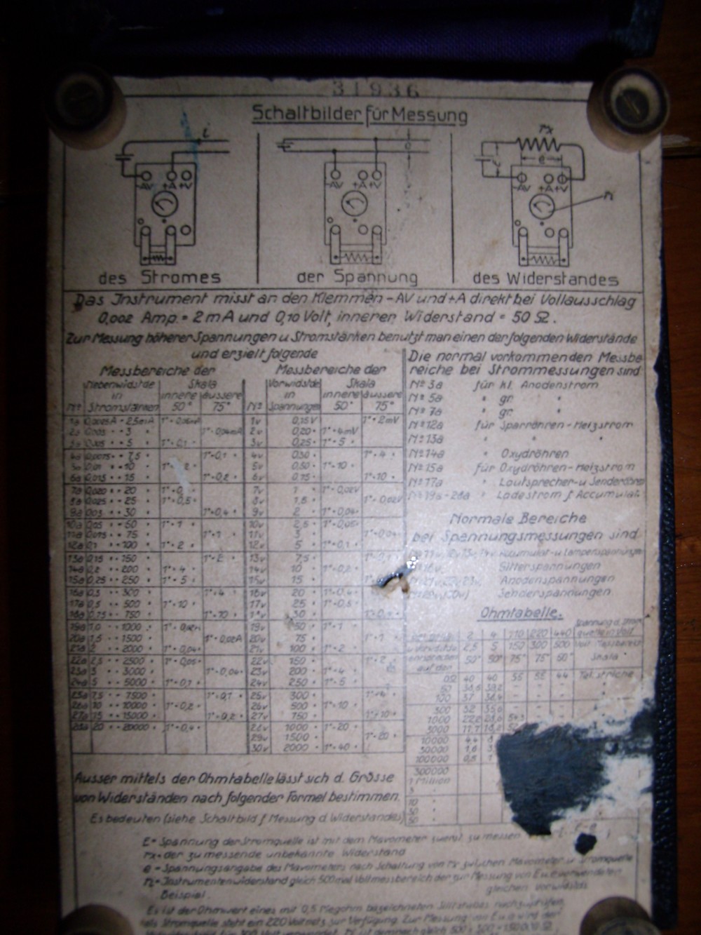

| Sujet : ancien multimetre Nouveau | De Louis Le 11-09-2010 à 22:30 sta |
Salut
Voila une photo de l arriere
c est tout en allemand et je ne connais pas cette langue
mais je pense comprendre 0,002A . 0,1 volt et 50 ohms
me trompe je ?
louis
| Sujet : ancien multimetre Nouveau | De Pierrot du 82 Le 11-09-2010 à 22:35 cms |
Il va y avoir un problème : le galva est donné pour 2 mA, il ne pourra jamais remplacer un 100 µA...
Qui peut le moins, ne peut pas le plus !
| Sujet : ancien multimetre Nouveau | De pierre.ch Le 11-09-2010 à 22:50 sta |
2mA (0,002A) 0,1V et 50ohms sont des valeurs possibles (et cohérentes) pour un galvanomètre.
Si ces valeurs sont celles du galvanomètre seul (sans shunt = résistance dérivatrice de courant) il est impossible de le rendre plus sensible.
Dans ce cas ce galva. a besoin d'un courant de 2 mA pour dévier à pleine échelle, il est donc impossible (du moins en utilisant que des résistances ) d'augmenter sa sensibilité pour le faire dévier à pleine échelle avec seulement 0,1mA (100 micro ampère).
