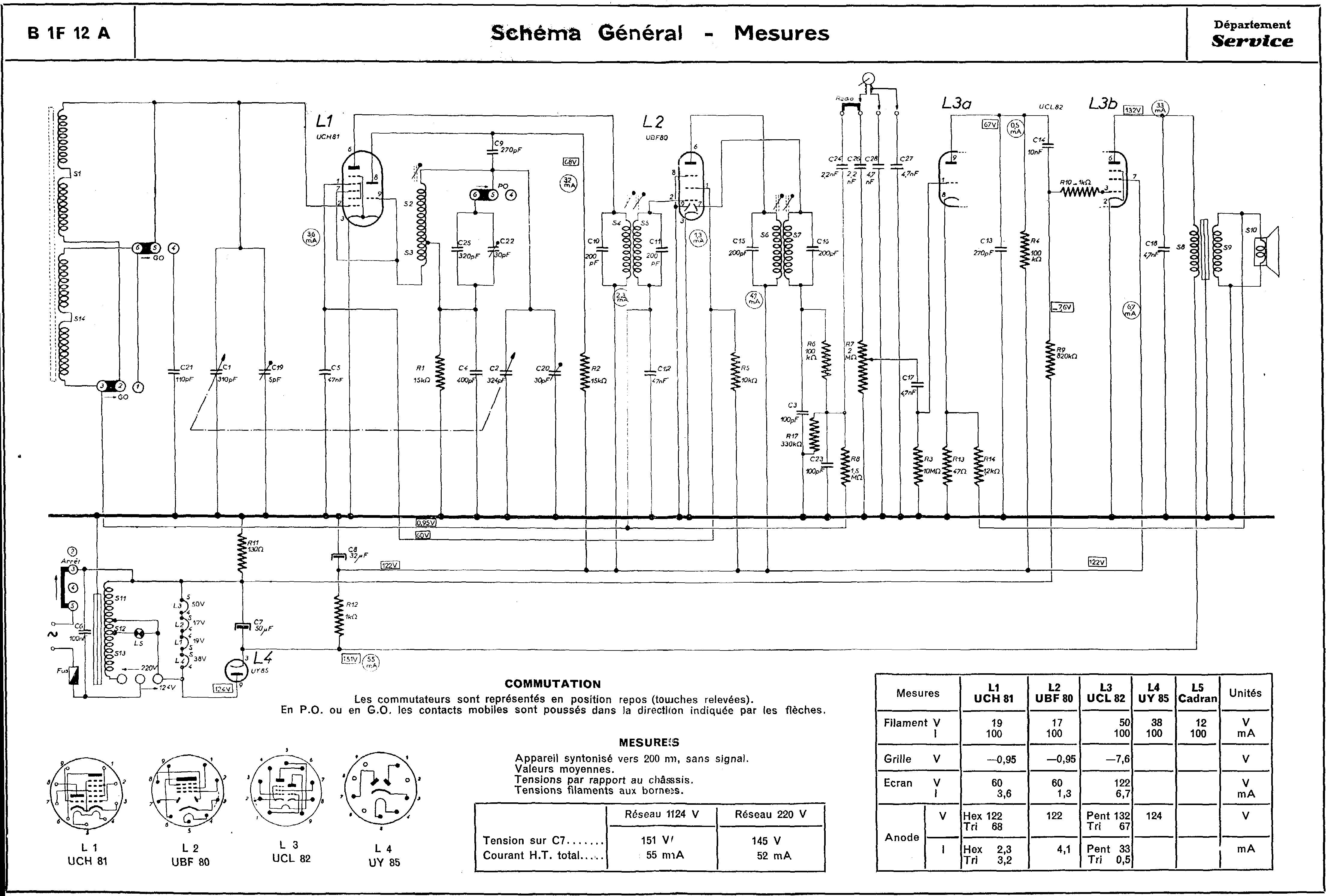

Ce n'est pas une référence... de poste mais de l'étiquette ou de la lampe de cadran !
C'est un poste à polarisation par le moins, résistance de 100 ou 130 ohms entre le moins du 1er chimique et la masse.
Changer le condo de liaison 22 n,F...
Voici un schéma qui doit correspondre --------------------------->
Si tu donnes une photo, je te l'identifierai !

Philips B3F 60 A
http://doctsf.com/grandlivre/fiche.php?ref=2024
schéma dans les archives...
