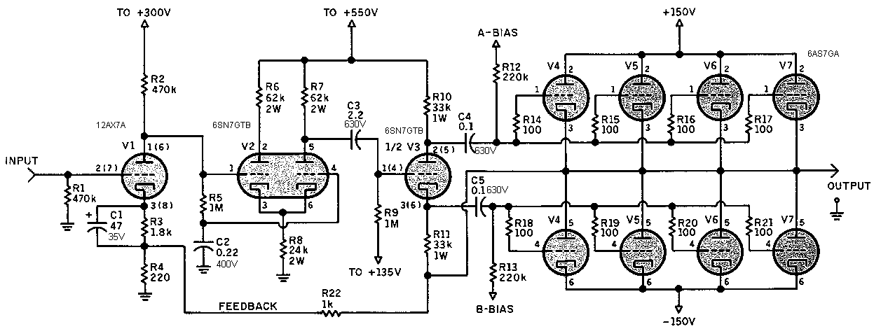

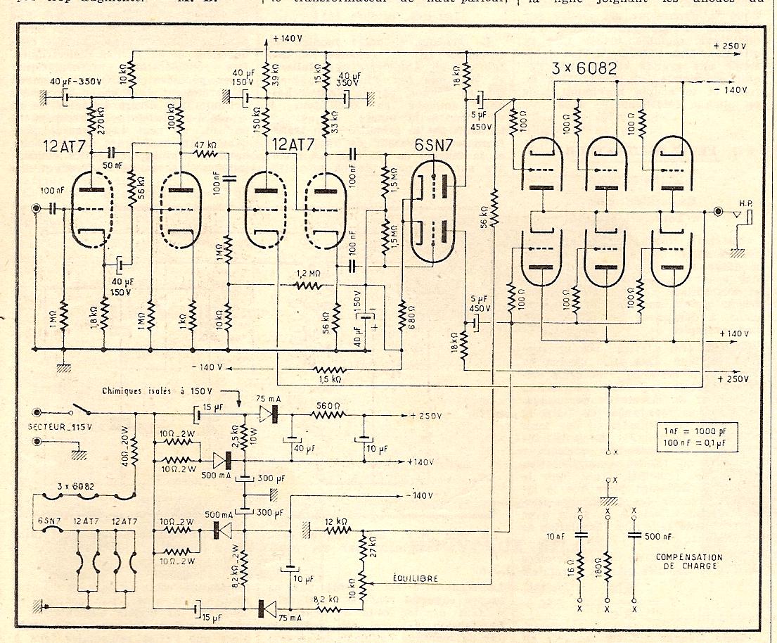

Vouloir faire bouger un HP de 8 ohms (qui demande 1 ampère efficace, donc en gros 3 ampères crète, pour 8 Watts) avec des tubes dont le courant de crète de cathode ne dépasse que très difficilement 0,5 A nécessite au moins 6 tubes en parallèle et une alim "du même métal".
C'est, selon moi, un exercice de style fort intéressant mais pas simple et c'est vrai que beaucoup de hauts parleurs y ont été sacrifiés !
Un "vrai" projet sèrieux et très aboutit là.
Yves.
| Sujet : Equivalence de lampes Nouveau | De adr66 Le 02-09-2010 à 12:37 sta |
Aboutit uniquement par passion du calcul et de l'usine à gaz, mais le résultat est il aussi bon qu'un Grommes 260A ou un Leak
Il suffit de monter 3 paires de 6AS7, mais surtout d'avoir un sysytème d'auto équilibrage du final, ensuite ce n'est qu'une question de taille d'alim et de châssis !!
Après lectures de plusieurs témoignages des forum idoines, il s'avers pour la plupart que la sonorité des OTL est assez froide, et pour certains rejoignant celle des transistors !
Après, pour s'ammuser oui pourquoi pas !!
