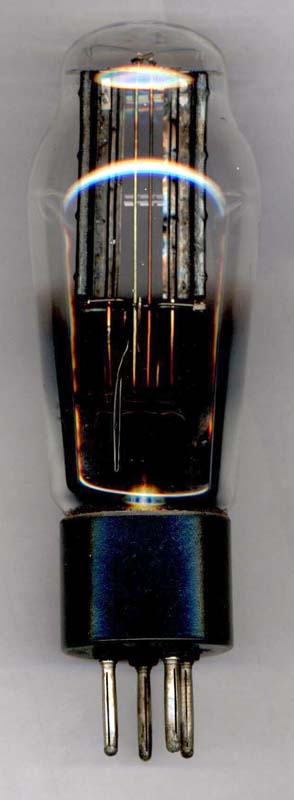

Je cherche à identifier la redresseuse (photo ci-contre) d'un poste Clarville (certainement celui-ci).
On distingue encore le logo Valvo, mais la référence est effacée.
Il s'agit d'une redresseuse biplaque à chauffage direct, culot européen ancien 4 broches, anodes pleines. Le chauffage est en 4V (mesuré sur le transfo).
Je pense à une 1805, ou une 506, ou une RGN1064. Avez-vous d'autres idées ?
Cordialement,
Pascal

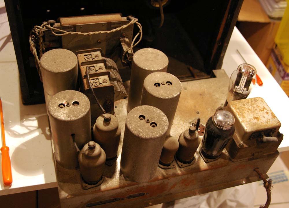

C'est le seul tube en culot 4 broches, tous les autres sont des transco.
Mais le support est manifestement d'origine, il est riveté de la même manière que les autres.
Pour info, une vue du châssis. A l'origine, la redresseuse et la finale étaient aussi poussiéreuses que les autres.
| Sujet : Identification de redresseuse Nouveau | De Jacques (webmestre) Le 29-08-2010 à 06:08 sta |
Ca ressemble tout à fait à une 506, parmi les dernières fabriquées.
