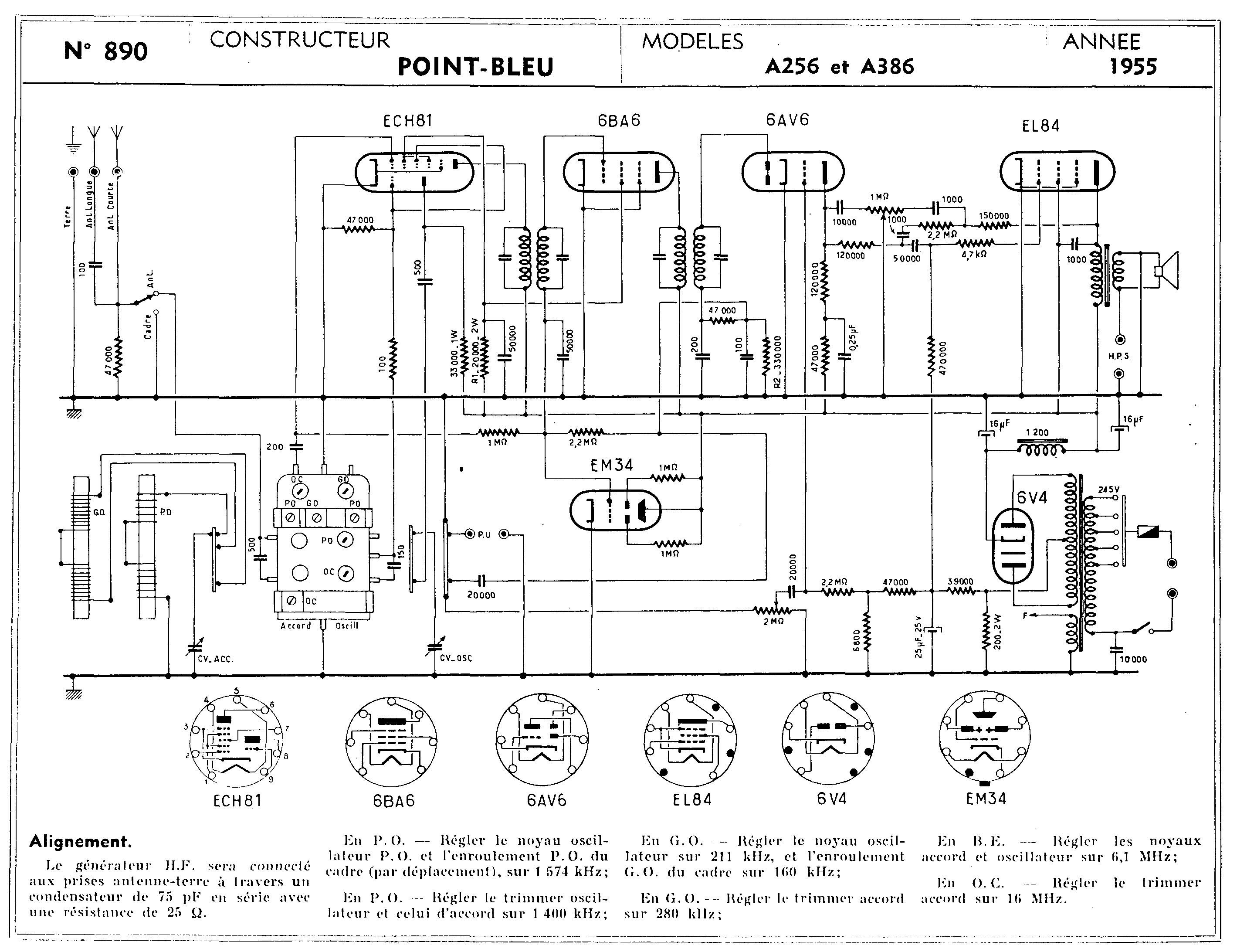

Sujet : Manufrance 30-251 Nouveau De Pierrot du 82  Le 23-08-2010 à 13:47 cms
Un schéma proche, avec les mêmes tubes sauf la finale :--------------------->

Sujet : Manufrance 30-251 Nouveau De bakéli  Le 23-08-2010 à 17:04 sta
    c'est rigolo je vois qu'ils y en a qui ont du mal à suivre :o) merci pour le schémas je vais étudier ça !
