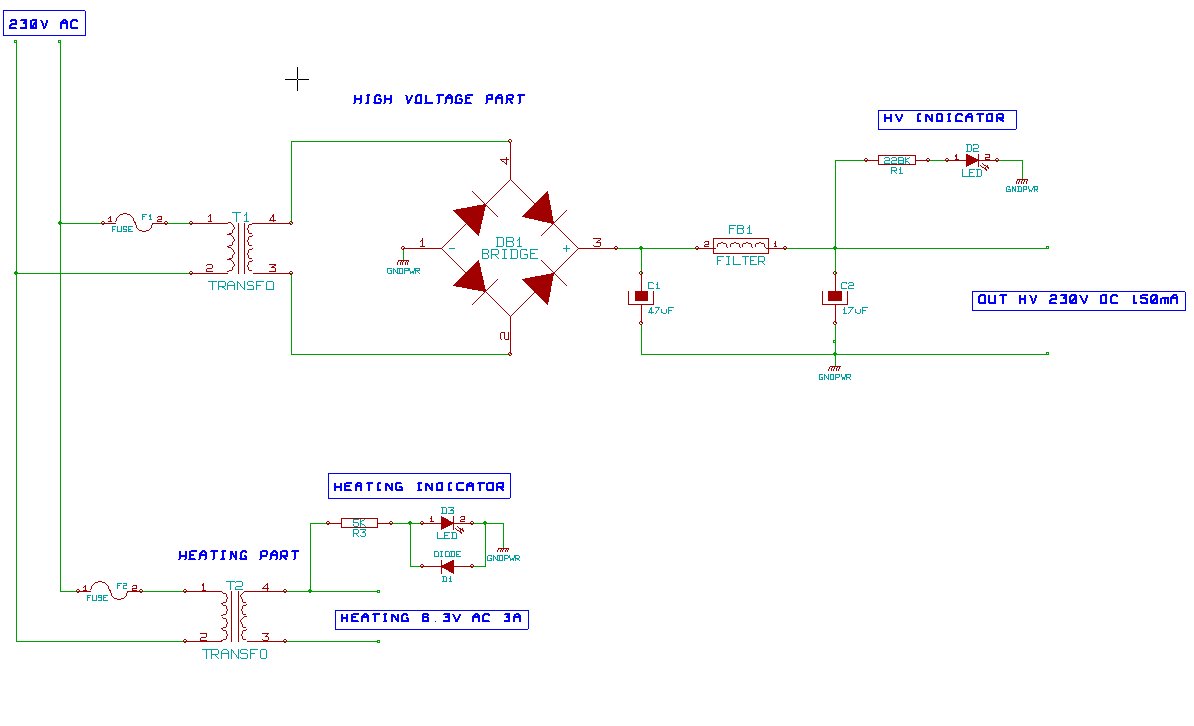

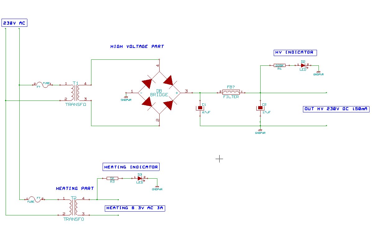

Sujet : Recherche Schemas A.M.E 5G et Integra TS38 type 50 Nouveau De val  Le 04-09-2010 à 20:58 sta
    Bonsoir à tous
    J' ai terminé le schéma d' alimentation du poste si il intéresse quelqu'un je le poste sur me forum.
    73
    Valentin[:Hi:]
Sujet : Recherche Schemas A.M.E 5G et Integra TS38 type 50 Nouveau De adr66  Le 05-09-2010 à 10:30 sta
    J'aurai plutôt mis deux 5Y3 en parallèle pour que la HT monte doucement, car là avant que les filaments des tubes soient chauds la HT sera plein pot à plus de 230v !!
    Sur l'AME7G il y a deux selfs de 10H/125mA, trois condensateurs au papier huilé de 8µf/500v un transfo de 2 x 250v, et deux valves 5Y3 en parallèle !
Sujet : Recherche Schemas A.M.E 5G et Integra TS38 type 50 Nouveau De val  Le 05-09-2010 à 10:46 sta
    J' ai un doute la 5Y3 est bien une diode ?
Sujet : Recherche Schemas A.M.E 5G et Integra TS38 type 50 Nouveau De val  Le 05-09-2010 à 11:03 sta
    visiblement d' après le Radio Tubes oui...
    Cependant ( je me trompe peut être) mais sur une lampe tant que ma cathode n' est pas chaude elle n' émettra pas donc je peux envoyer de la HT dès le départ sans soucis puisque il me faudra un certain temps pour que le 6.3V injecté sur le circuit de chauffage chauffe ma cathode et que par conséquent il la rende émissive mais je le redis je me trompe peut être.
    Valentin
Sujet : Recherche Schemas A.M.E 5G et Integra TS38 type 50 Nouveau De adr66  Le 05-09-2010 à 11:25 sta
    Bien sûr !!, mais bon chacun sont truc !
    Bien s'assurer que les chimiques de filtrages tienne la tension de démarrage, dans l'alim et dans le récepteur !! !
Sujet : Recherche Schemas A.M.E 5G et Integra TS38 type 50 Nouveau De val  Le 05-09-2010 à 11:33 sta
    je n' ai encore pas les pièces mais dès que je les reçois je m'y met et vous tien au courant le seuls soucis que j' ai c' est pour le choix des fusible je ne sais pas trop quelle intensité prendre peut être avez vous une formule magique pour les calculer?
    Valentin

    Pas de 5Y3 mais des 5Y3GB
    La 5Y3 débite de suite ( chauffage direct ) .
Sujet : Recherche Schemas A.M.E 5G et Integra TS38 type 50 Nouveau De adr66  Le 05-09-2010 à 14:05 sta
    Oui exact !
Sujet : Recherche Schemas A.M.E 5G et Integra TS38 type 50 Nouveau De Pierrot du 82  Le 05-09-2010 à 15:18 cms
Encore plus simple :
mettre un inter "stand-by" dans le retour à la masse du pont redresseur, sinon à quoi servirait la LED "haute tension" ?
Mettre 2 5Y3GB, ça va consommer 3,4 A à 4 A de courant filament pour rien !
La LED du 6,3 V va pas durer longtemps si elle n'est pas protégée de l'alernance négative par une diode tête-bêche !

Sujet : Recherche Schemas A.M.E 5G et Integra TS38 type 50 Nouveau De val  Le 05-09-2010 à 15:36 sta
    Pour l' inter c' est prévu seulement il n' existe pas dans la banque du logiciel que j' ai utilisé
    Valentin
Sujet : Recherche Schemas A.M.E 5G et Integra TS38 type 50 Nouveau De val  Le 05-09-2010 à 15:43 sta
    et sinon mis à part la diode manquante y a t il encore d' autres erreurs ?
    Valentin
