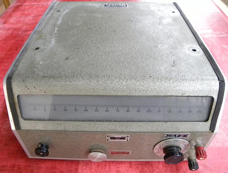

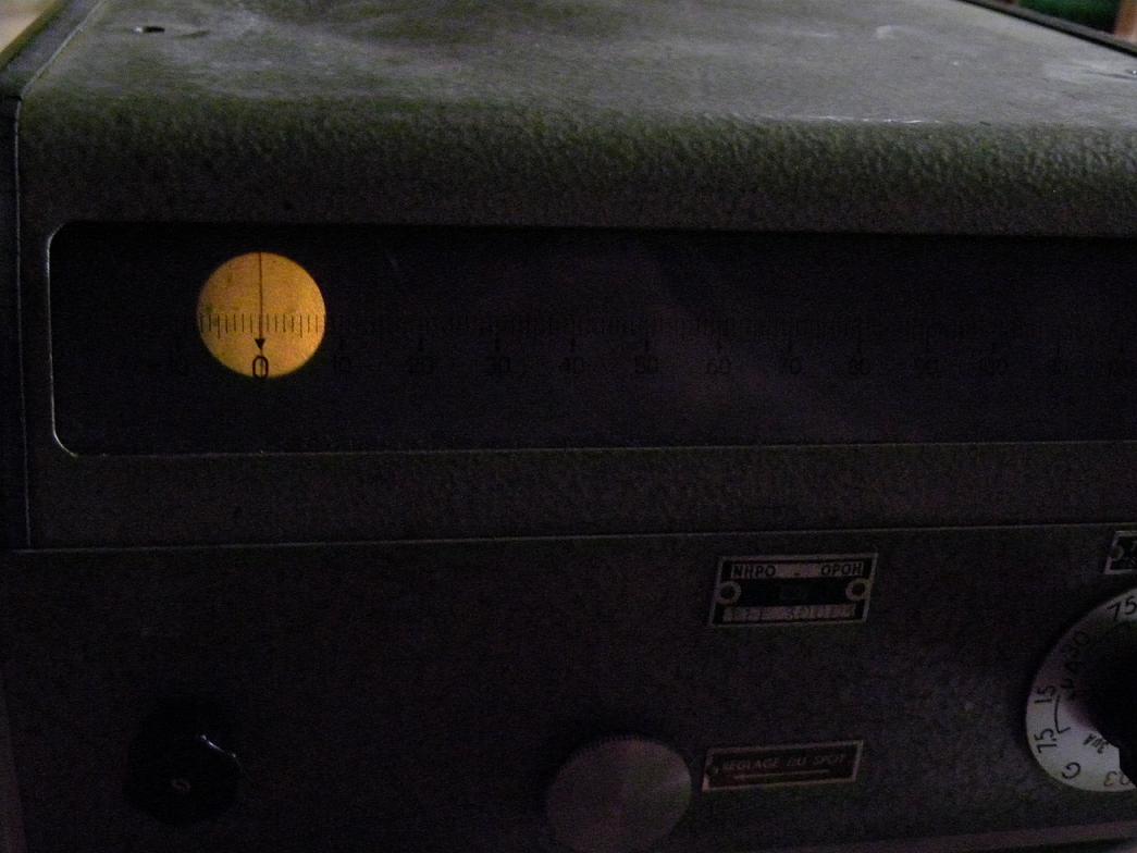

Sujet : Appareil de mesures ? Nouveau De Phil  Le 14-08-2010 à 11:28 sta
    Connaissez vous ce type d'appareil ? Apparemment il s'agit d'un appareil qui projette un spot lumineux sur un écran gradué et je dirais qui permet de mesurer un courant I et U...
    Il n'y avait plus d'ampoule, j'ai donc mesuré la tension qui était de 6,5v. Ca tombait très bien j'y ai vissé une lampe de cadran de poste.
    Ca s'allume, mais il doit y avoir des réglage à faire car je n'obtiens rien sur l'écran ou bien l'ampoule n'est pas suffisamment puissante.
    Si vous aviez des infos sur ce bidule, je vous en remercie d'avance .
    Phil.
Sujet : Appareil de mesures ? Nouveau De F6FLC  Le 14-08-2010 à 11:38 sta
    c'est un galvanomètre optique.
    il devrait y avoir un miroir monté sur le galvanomètre qui renvoie le spot vers le cadran.
    Le miroir y est-t-il toujours ? Est ce qu'il pivote à la main ? Il devrait aussi y avoir un objectif devant la lampe pour concentrer le spot.
    Au repos, le spot devrait être renvoyé par le miroir vers le zéro, et en envoyant une tension à l'entrée, le spot doit se déplacer (comme l'aiguille d'un galvanomètre) grâce au pivotement du miroir.

Sujet : Appareil de mesures ? Nouveau De Phil  Le 14-08-2010 à 11:58 sta
    Oui, c'est super rapide et merci à tous!
    Je viens de vérifier la présence du miroir et sa rotation. J'ai appliqué une tension de 1,5v au travers d'une résistance, et j'ai pu constater que le miroir pivote bien sur lui même.
    Reste donc peut-être un alignement à refaire mais il faudrait aussi que je sache de quelle puissance doit-être l'ampoule.

Sujet : Appareil de mesures ? Nouveau De Phil  Le 14-08-2010 à 12:27 sta
    Voilà, j'ai réussi à régler l'optique, en fait il y a quelques vis pour cela. Je pense quand même que la lampe est un peu faible.
    En tout c'est d'une sensibilité impressionnante... :-)
    Grand merci pour votre aide.

Sujet : Appareil de mesures ? Nouveau De slouptoouut  Le 14-08-2010 à 13:54 sta
    une ampoule de cadran de 6,5V 0,1 ou 0,3a est trop peu puissante , c'est normal que le spot soit faiblaird ...
    les ampoule de 6V 1A culot à vis se trouvent toujours actuellement ...Dans n'importe quelle magasin de motos et cyclomoteurs ou au rayon cyclo de certains hypermarchés !
    (c'est en effet la même chose qu'une ampoule de phare de "mobylette" , les récentes sont blanches et les anciennes sont jaunes)
    il faudra ensuite fignoler l'orientation de l'ampoule pour centrer le filament par rapport a l'optique ...

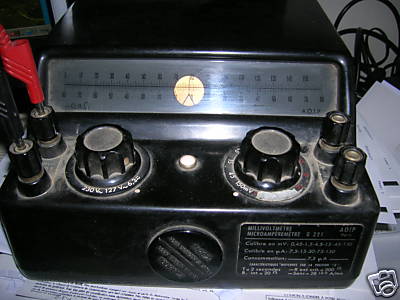

Sujet : Appareil de mesures ? Nouveau De Adams  Le 14-08-2010 à 16:36 sta
    C'est un galvanometre de Poggendorf,la rotation du miroir multiplie par 2 la projection sur le verre dépoli.
    Le bouton sur le dessus "Libre/calé" bloque le miroir.
    La lampe peut etre alimentée par le secteur,il y a un transfo à l'intérieur 110-220 V ,je n'ai pas mesuré la tension du secondaire.
    Sinon on peut se sevir de la position Bat et mettre sur les deux bornes de gauche une tension correspondant à la lampe que l'on utilise.Dans le mien il y a une lampe 7V 0,3 A.

Sujet : Appareil de mesures ? Nouveau De Adams  Le 14-08-2010 à 18:25 sta
    Comme la position "TR" transport de certains controleurs .
    Les détails que j'ai donné à 16h 36 ne concernent pas votre galvanometre,la photo est un peu sombre,j'ai cru que c'était un AOIP.

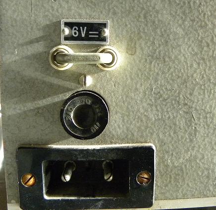

Sujet : Appareil de mesures ? Nouveau De Phil  Le 14-08-2010 à 19:08 sta
    Apparemment sur celui-ci pas de blocage mécanique, je n'ai rien trouvé. En revanche, il y a un cavalier sur deux entrées qui doit permettre d'alimenter l'appareil sur pile en 6 volts.
Sujet : Appareil de mesures ? Nouveau De Adams  Le 14-08-2010 à 21:24 sta
    Vos trois premieres photos sont tres bonnes,j'avais regardé la quatrieme.
    Une pile 6V ne va pas durer longtemps ,à défaut d'alimentation il vaut mieux se servir de l'alim incorporée.
    Le commutateur sous le cavalier a combien de positions,et qu'est ce qui est noté,je ne lis que 220.

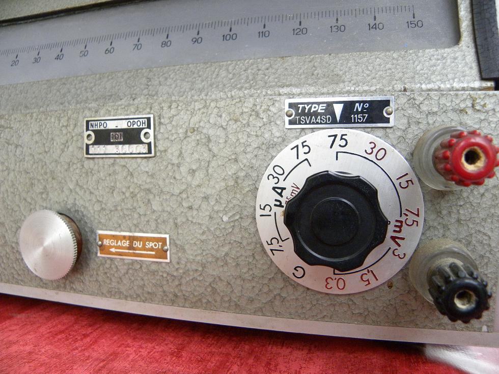

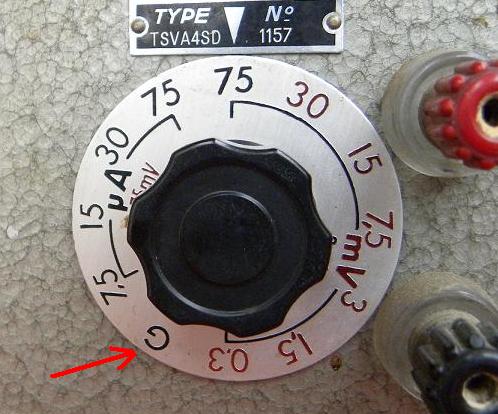

Sujet : Appareil de mesures ? Nouveau De Phil  Le 27-08-2010 à 17:03 sta
    J'ai beau chercher, je ne trouve aucun bouton de blocage ou court-circuitage.
    En revanche, j'ai cette position G qui permet malgré tout permet de faire une mesure mais j'ignore à quoi cela correspond...

Sujet : Appareil de mesures ? Nouveau De Adams  Le 27-08-2010 à 18:37 sta
    La position "G" est celle qui relie directement les bornes d'entrée au galvanometre.
    Pour bloquer le galva il faut court circuiter les entrées dans cette position "G"
    Par curiosité j'ai controlé mon AOIP (avec un antique HP 425A) sur la position 7,5 µA les mesures correspondent bien.
    Le controle du galva en position "G" (0,48 µA) est assez délicat,le spot est tres long à se stabiliser et il faut prendre des pas mal de précautions pour faire une mesure valable.

Sujet : Appareil de mesures ? Nouveau De Pierrot du 82  Le 27-08-2010 à 20:41 cms
Justement, la position G c'est celle à ne jamais utiliser, sauf exception, et la position de repos c'est intensité = 75 µA, là où le galva est pratiquement court-circuité par le shunt !
L'équipage mobile du galva, avec ses ressorts de rappel (fils tendus) est un système oscillant dont la rériode est indiquée en secondes sur la plaque signalétique, ainsi que la résistance d'amortissement critique qui est en général égale à la résistance du cadre, et qui est celle qui permet le retour à zéro le plus rapide, sans oscillation ni dépassement.
Ces galvas peuvent fonctionner en zéro central (très pratique) ou en zéro à gauche en changeant le réglage du bouton de mise à zéro.

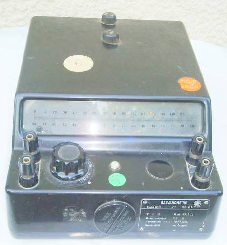

En voila un comme le mien :
http://cgi.ebay.fr/ws/eBayISAPI.dll?ViewItem&item=190436692685&ru
Sujet : Appareil de mesures ? Nouveau De Adams  Le 28-08-2010 à 20:37 sta
    Celui de eBay est plus simple, sans commutateur de sensibilité ,la plaque signaletique est différente.(çi joint la photo éclaircie)
Sujet : Appareil de mesures ? Nouveau De Phil  Le 04-09-2010 à 13:57 sta
    J'aurais encore une question sur cet appareil : si l'on se fie à l'affichage du bouton, est-ce que lors d'une mesure d' intensité, la tension doit être limitée à 75mv, sinon combien?
    Merci !
Sujet : Appareil de mesures ? Nouveau De Pierrot du 82  Le 04-09-2010 à 14:11 cms
Quand on mesure une intensité, la tension se limite d'elle même en suivant la loi d'Ohm, le galva se comporte comme une résistance classique...
Cette tension de 75 mV est donnée pour faciliter le calcul des shunts :
par ex pour 100 A, la résistance du shunt doit être de 75 mV/100 A = 0,75 milliohms
Tous les shunts indicant la chute de tension poir l'intensité nominale, c'est très facile à utiliser...
