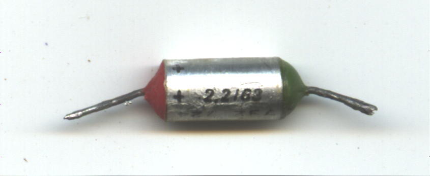

    "les safco rouges et verts ont surement mal vieillis..."
    C'était mal connaître les "minisic". Des vraies merdes... Changes-les même si elles ont l'air OK... Tu éviteras de nombreuses pannes à venir ^^
Sujet : Comment est-ce possible ? Nouveau De Jacques (webmestre)  Le 05-08-2010 à 20:29 sta
    On n'insulte pas les vieux condos... Mais c'est vrai que c'était de véritables cochonneries :-D
Sujet : Comment est-ce possible ? Nouveau De Paul  Le 05-08-2010 à 21:20 sta
    Moi, dans 90% quand j'ai un ampli qui ronfle je suis sûr de retrouver sur un coin de PCB un tout petit minisic 8-)
Sujet : Comment est-ce possible ? Nouveau De myke  Le 05-08-2010 à 21:25 sta
    Quelle tête ils ont ces minisic Paul?
Sujet : Comment est-ce possible ? Nouveau De Paul  Le 05-08-2010 à 21:33 sta
    Un corps gris, une extrémité rouge et une autre verte. [:Hi:] (voir photo)
Sujet : Comment est-ce possible ? Nouveau De slouptoouut  Le 05-08-2010 à 21:45 sta
    j'ai connu aussi, les Safco Minisic , avec un corps argenté , un bout rouge et l'autre vert (de vrais cochonneries) ou parfois noirs (encore pire que ceux a bout verts, car en plus ils sont les plus vieux) j'en ai trouvé dans un peu tout et n' importe quoi , amplis, télés, modulateur de lumière) et ils sont a l'origine de bien des problèmes , soit immédiats, soit dans un futur proche (a changer systématiquement !)
    Parfois ils sont déformé, ou percés, ou ont des efflorescences brunatres , ou ils sentent le pipi ...parfois ils embblent sains mais ne le sont plus vraiment , ou pour pas longtemps !
