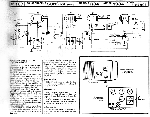

Sujet : Qui avait... Nouveau De Pierre LEBEL  Le 04-08-2010 à 13:42 sta
    Ou alors L'AC3 serait le modèle R34 décrit sur la Schémathèque de toute la radio et dont le schéma est pratiquement celui du 4 lampes 2ème série.

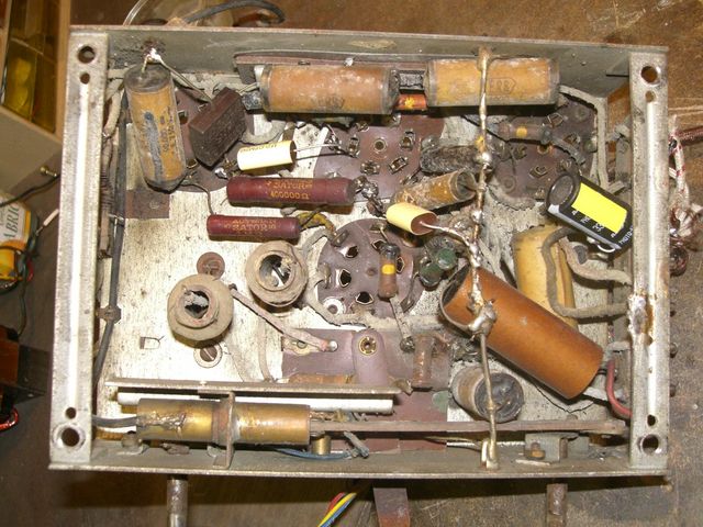

Sujet : Qui avait... Nouveau De f1ftp  Le 07-08-2010 à 18:52 sta
    Bizare, on aurait dans le GL 4 postes qui on le même aspect,le même jeu de lampe .A quelque variante du schéma près ce sont les mêmes.
    AC3 de 1933
    4 Lampes 1 et 2 ieme série 1934
    R34 1936
    Le mien serait donc un R34 qui correspond au schéma de Pierre LEBEL (que je remercie) à un détail près: il n'y a pas d'interupteur MA sur mon poste.
    Encore une chose,dans le GL il sont décrit comme tout courrant,mais du fait qu'il y ait un doubleur de tension en entré il ne peuvent fonctionner qu'en alternatif :o)
    quelques photos du chassis le dessous en premier.

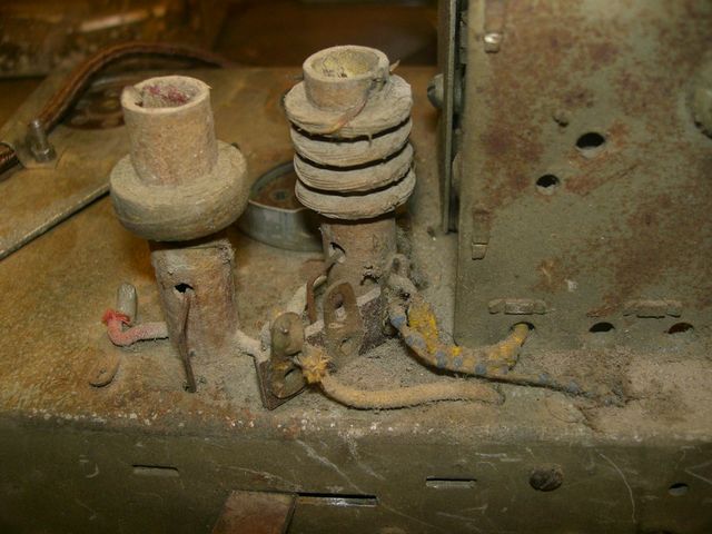

Sujet : Qui avait... Nouveau De f1ftp  Le 07-08-2010 à 18:53 sta

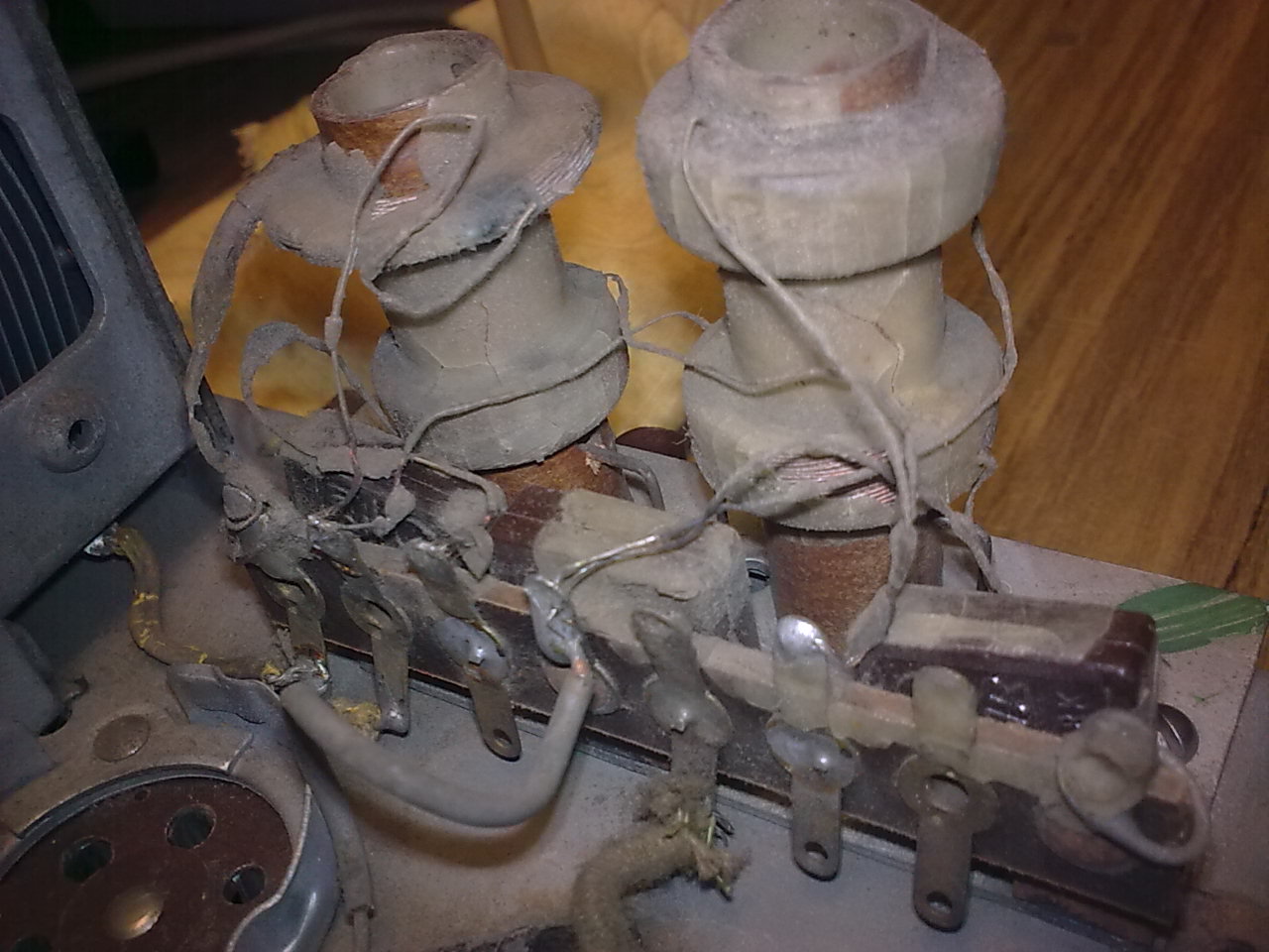

    Dessus les bobines du circuit antenne

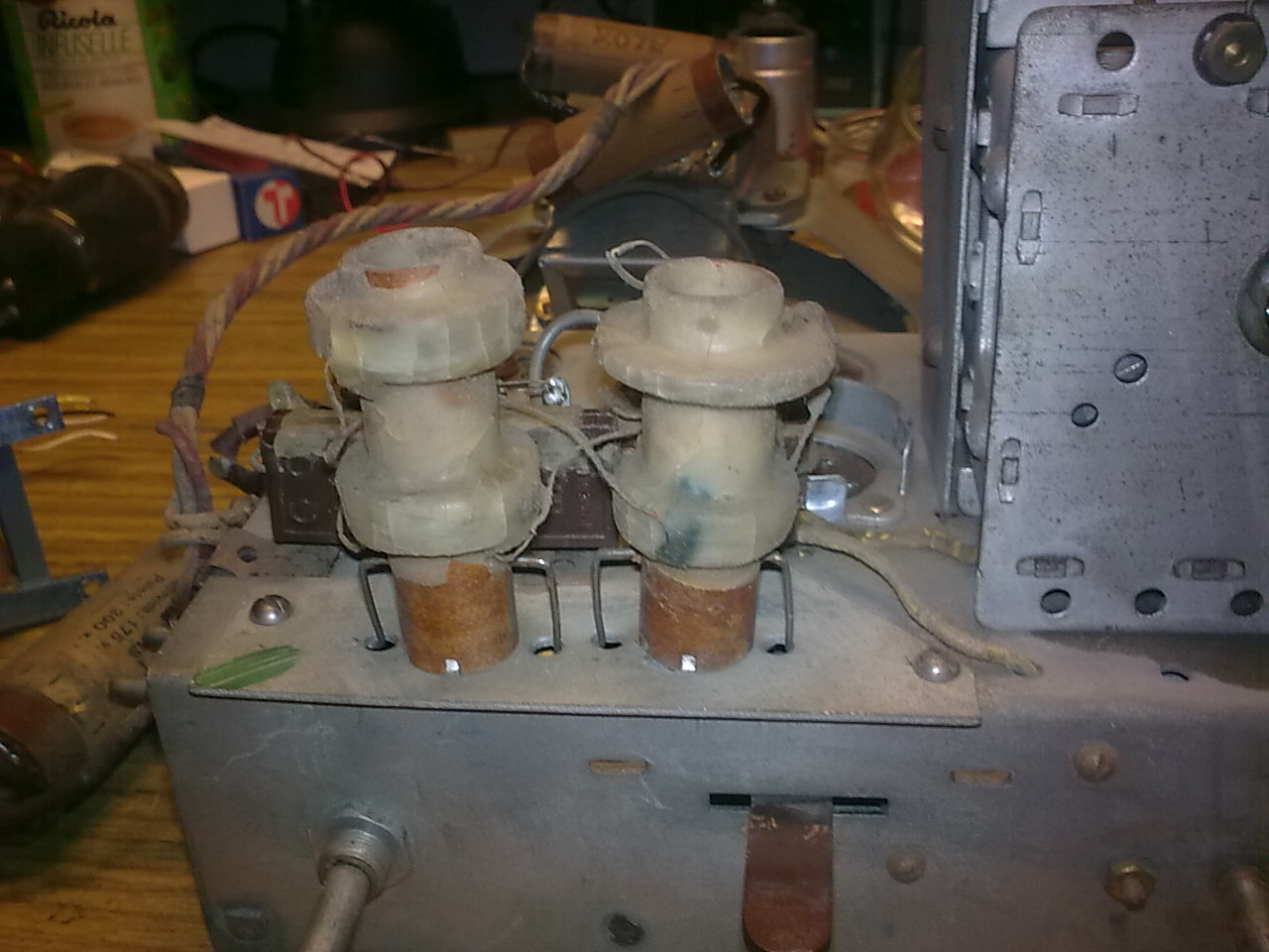

Sujet : Qui avait... Nouveau De f1ftp  Le 07-08-2010 à 18:54 sta
    détail bobines avec capas mica

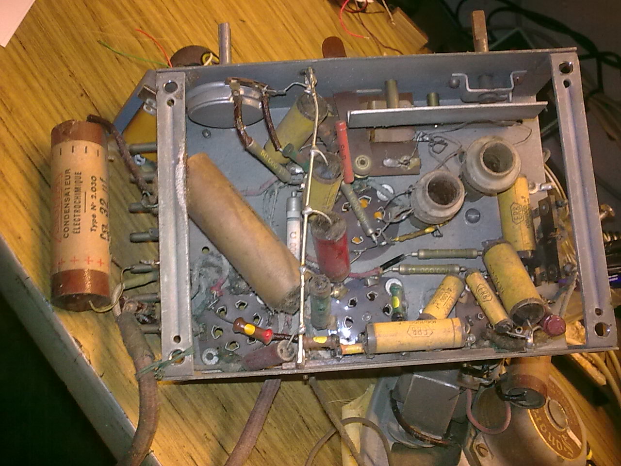

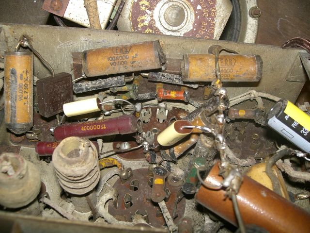

Sujet : Qui avait... Nouveau De Pierre LEBEL  Le 08-08-2010 à 12:15 sta
    Judicieuse remarque de f1ftp concernant l'alimentation qui ne peut se faire qu'en altenatif !
    Voilà l'allure de mon poste à l'état brut. Les condensateurs neufs ont été montés provisoirement pour permettre la mise sous tension; le mauvais état général des condensateurs et de la filerie m'ont conduit à recabler entièrement.
    Le cylindre métallique le long de l'avant du chassis est le compensateur, sorte de condensateur variable permettant le règlage sonore par atténuation du signal antenne.
Sujet : Qui avait... Nouveau De Pierre LEBEL  Le 08-08-2010 à 12:19 sta
    Les bobines du circuit antenne sont différentes des votres.
